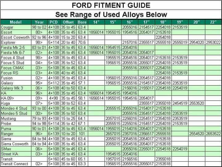

Тази таблица показва офсет 35 - 45 мм, моите оригинални джанти са 52 мм(мисля).
