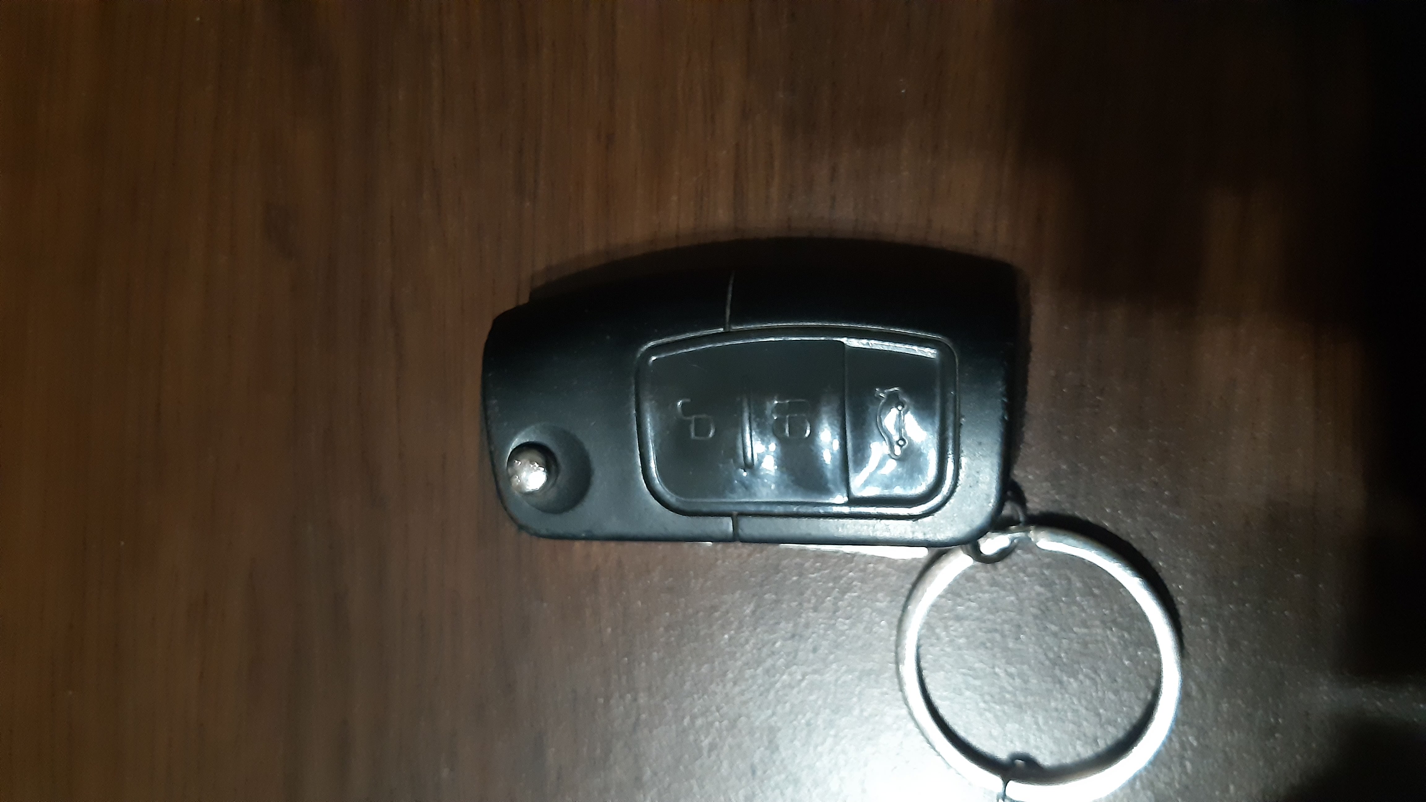

Здравейте, имам Форд Ц-Макс 2008 (фейслифт). Наложими се да сменя акумулатора, и след смяната спря да работи автоматичното вдигане и на четерите ел. стъкла. Също така при заклщчването на автомобила и задържането на бутона за заклщчване вече не се вдигат автоматично стъклата, а при спускане работи. На какво се дължи това? Дали ключа има нужда сега от обучение, как се прави? Или е нещо друго?
Мнения: 1205
Re: Проблем с ел. стъклата след смяна на акумулатор на Форд Ц Макс 2008
Мнение от Ozzie » 03 яну 2020, 20:44
Ключа няма нужда от обучаване, а стъклата.
Май трябваше три пъти да се свалят до долу и също толкова пъти да се вдигнат до горе, като всеки път бутона се задържа за 2-3 секунди, след достигане на крайно положение.
