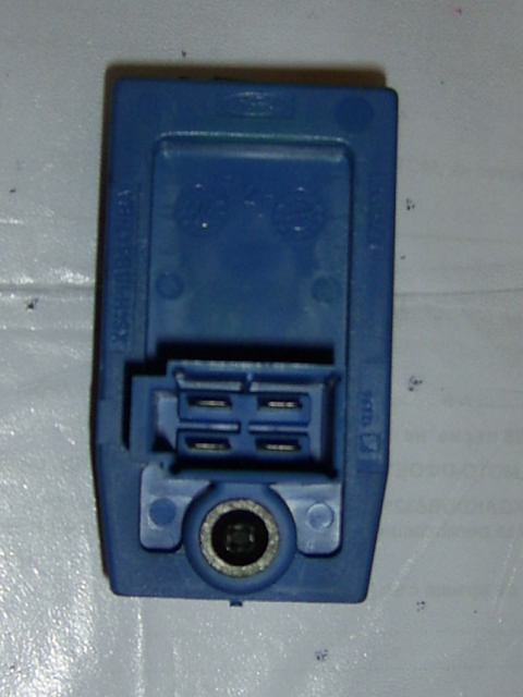

Би трябвало да имаш такъв резистор, който прави степените на парното, той е и един вид като бушон за да не изгори моторчето на парното. Намира се зад жабката в ляво, или поне на Фокус МК-1 е там. Вярвам че е изгорял, струваше около 22 лева.
Re: Вентилатор на парното на Фокус 2002г.-не работи?
Мнение от HACKO » 11 ное 2019, 17:53
4та степен е директна, не минава през резистора. Сигурен ли си че бушона е здрав?
Мнение от ЯЛТА » 11 ное 2019, 17:56
HACKO написа:
11 ное 2019, 17:53
Е щом и 1, 2, и 3 са изчезнали преди това, то е ясно че и бушона е дал фира...........

Най напред и то при наличие на електротехнически умения се измерва изправността на термопредпазителя т.е." 2-ри пост на първата снимка, горе" Ако е изгорял се заменя с нов струващ окло левче, но е възможно да е дефектирал целия модул, да е дефектирал управляващия ключ или просто да е изгорял предпазителя разположен в общия блок с предпазители.

Ами имам леко развитие, по проблема с Хенрито. След 120 сваляния на вентилатора под жабката стана ясно следното.
1, надлъжните канали на ротора бяха пълни с графитен прах от четките, но от моя страна като съм го смазвал с масло , то е оляло каналите и те се запушват. Явно окъсява и при пускане на степени1,2,3 работи но на 4 спира и гори предпазителя при мотора 30А.
Следва смяна на въпросния реостат с нов 19 лв. + предпазител 30А.
Сглобяване тест и пак гори предпазител.
Оттам замерване с ампер клещи да видим какво се случва и опп на степен 4 в момента на включване от 18-19А на трета скачат на 60 А и моментално гори предпазител. После Ротора се почисти до блясък сменени четки с нови, пълна профилактика. монтаж и всичко заспа до момента в които на въздуховодите не идва въздух. Но поне моторчето работи на 4 степен показва 20-21 А колебливо но основно ги държи на 20 и малко. Което е достатъчно да не ми гори Предпазителя на 30 А . Самото замерване е правено от електротехник с нужните умения ,знания и уреди. Така ,че там грешка няма.
НО ОСТАВА ЕДИН Въпрос къде отива въздушната струя на път към клапите на таблото? Клапата за вътрешна циркулация работи отваря, затваря. Всички врътки за степени, посоки, на клапите работят, жилата са здрави. Но на клапите само леко полъхва , а на климатик само са студени.
