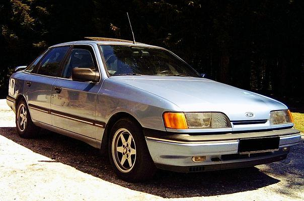

искам да питам дали могат да се сложат джанти от Омега на Скорпиото. В смисъл дали дупките ще станат, дали са стандарт? Централния отвор дали е с еднакъв размер. Това разбира се, ако има някой който е опитвал и знае със сигурност. Стори ми се, че на Омегата са с болтове захванати, а на Скорпиона са с гайки.
Мойте са нормални 14-ки железни с 185/65, а тия летите(със спиците, ако се сещате) са 195/хх/15 :twisted: Би трябвало да добие по-агресивен вид. Виждал съм Скорпио с същите джанти... хванахте ми мисъла предполагам.
