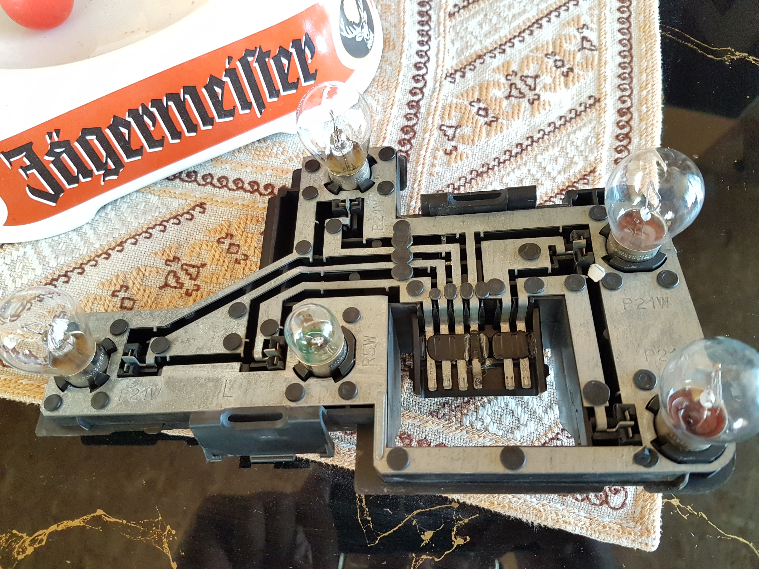

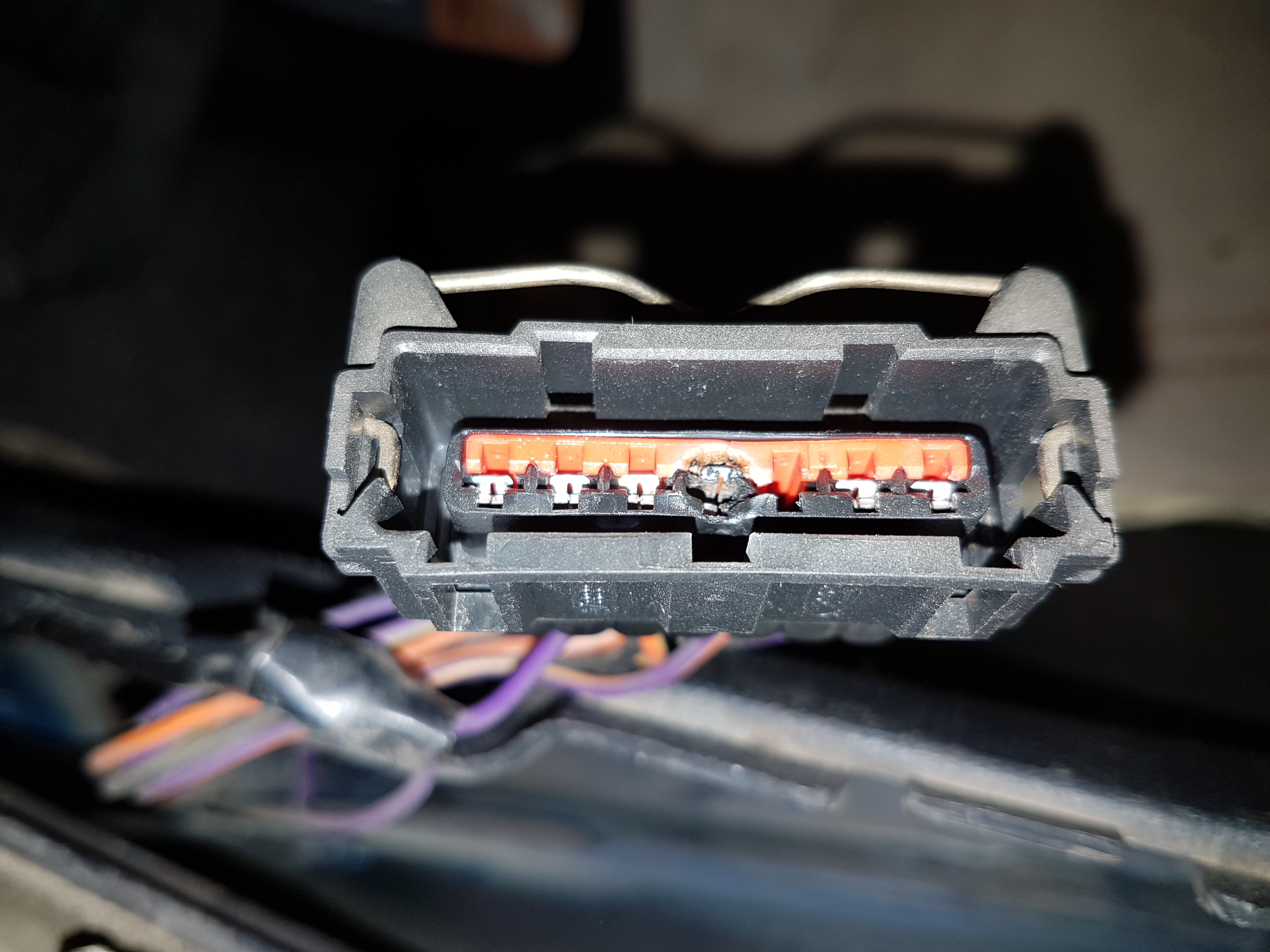

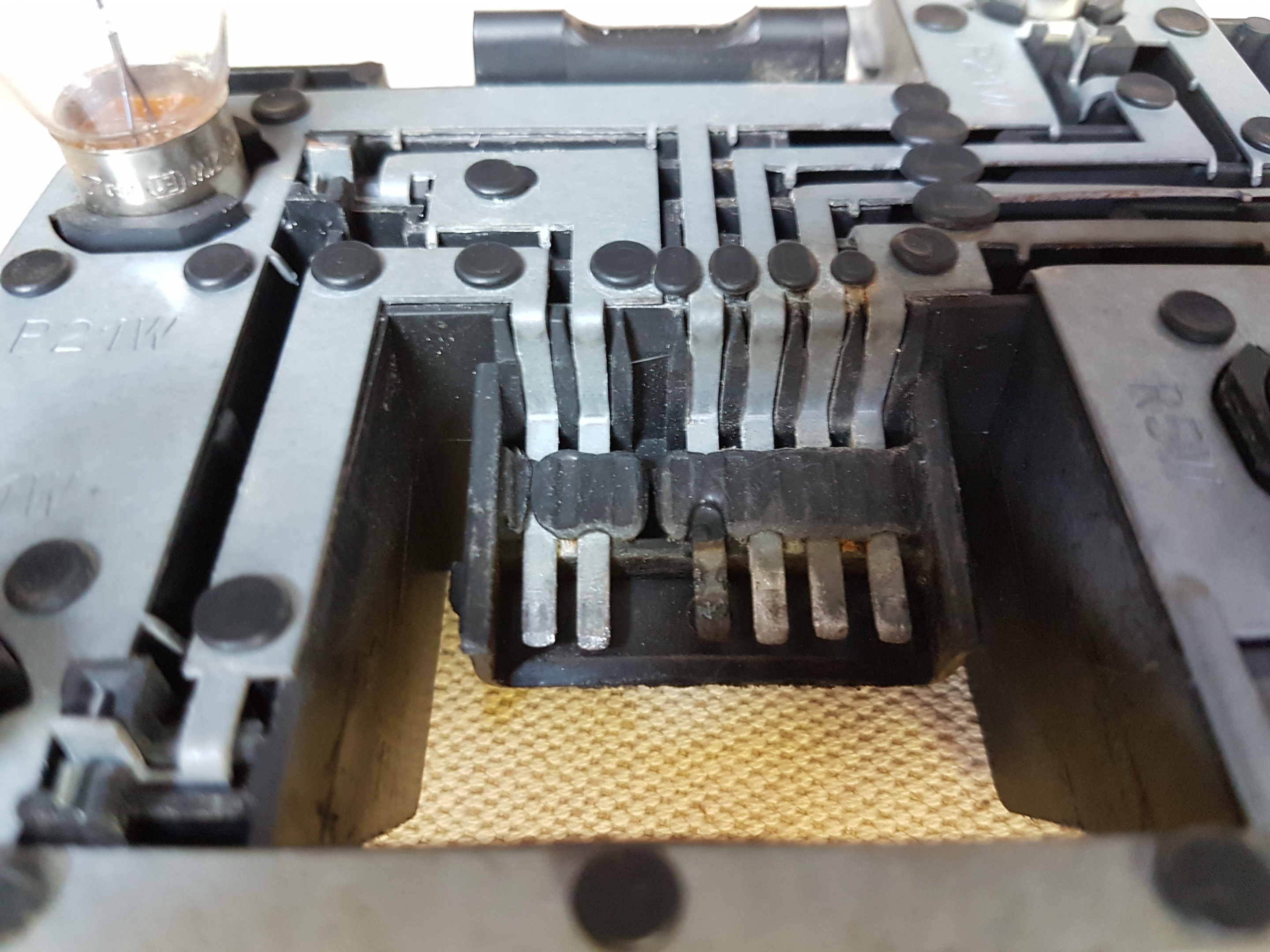

След като тази сутрин в огледалото за задно виждане успях да видя усмивките на хората зад мен, които се смееха и сочеха задницата на колата ми, разбрах че трябва да се заема сериозно с "дискотеката" на гърба ми
Отидох до Praktiker и накупих всички крушки що има по задните стопове + един контактен спрей на "Motip".
Още на паркинга на магазина смених всички крушки по задните стопове.
Като потеглих забелязах, че "дискотеката" се получава вече само при натисната спирачка
Вкъщи извадих главните букси и свалих платките с крушките.
Ще прикача снимки за да видите какво видях и аз, защото няма смисъл от излишен текст:
Така, имаме развитие по въпроса

- Мнения: 13122
Re: Проблем с Мигачите на Мондео Мк1
Пътечката на тялото може само да се зачисти със шкурка, обаче буксата трябва да се смени.

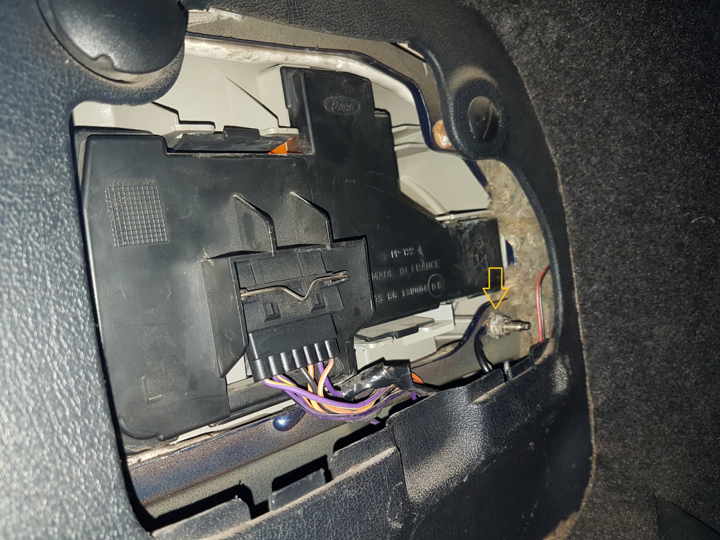

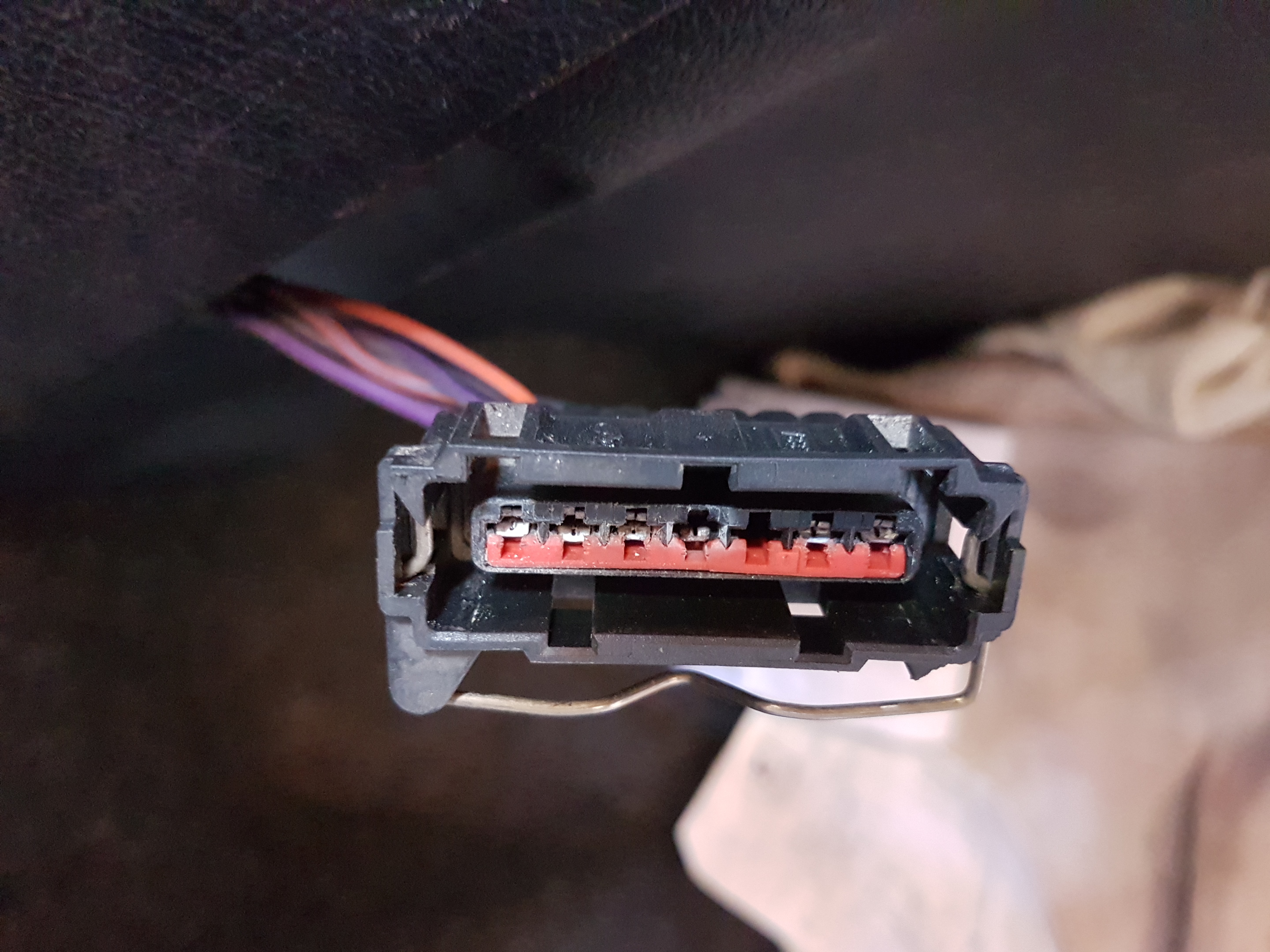

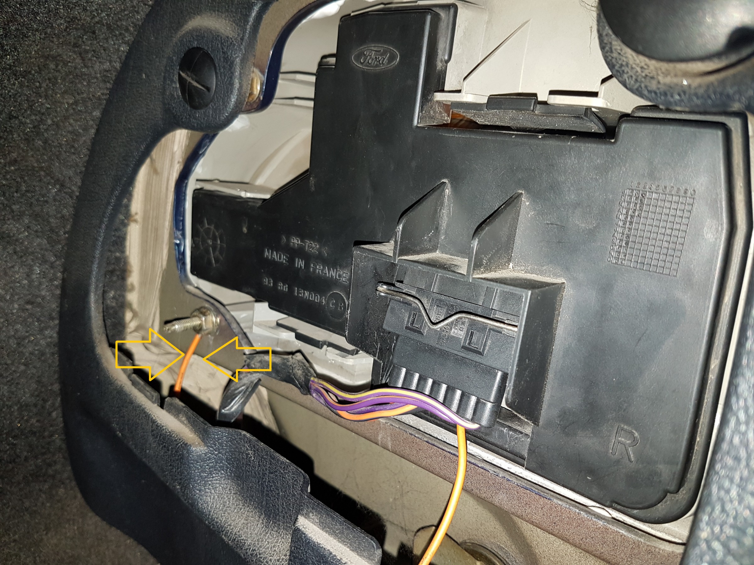

Колеги, след 2 дни на радост, днес се наложи да закарам колата на Ел Техник, защото проблема се повтори. Питах къде е причината, но майстора не ми даде отговор на моя въпрос
Единственото, което разбрах гледайки, е че той също разкачи платките на стоповете от буксите ( питах го за разтопената букса, която виждате по-горе на снимките, но той ми каза, че не е в това проблема и няма нужда да търся друга за да я смени ). Замери с някакви уреди и каза, че нещата му са ясни. Цялата процедура отне около 10 минути.
Като се прибрах огледах стоповете и видях, че е свързал два оранжеви кабела на следните места:
Прилагам снимки: Това е всичко от мен. Дано съм успял да помогна на някой в нужда

10-те лв. са взети защото знае какво е развалено и го е оправил, едва ли е защитавал дипломна работа
- Мнения: 13122
И какво знае? Буксата нагоряла и не подава маса, вместо да смени буксата той я заобиколил и пуснал маса дирекно към платката. Това е кръпка не свършена работа. Без да се занимавам с ремонт това нещо ще го направя на пътя в полеви условия, колкото да се прибера, но не и ако съм си в къщи. И искат да прокарат закон да си ремонтираме колите задължително в сервиз.
