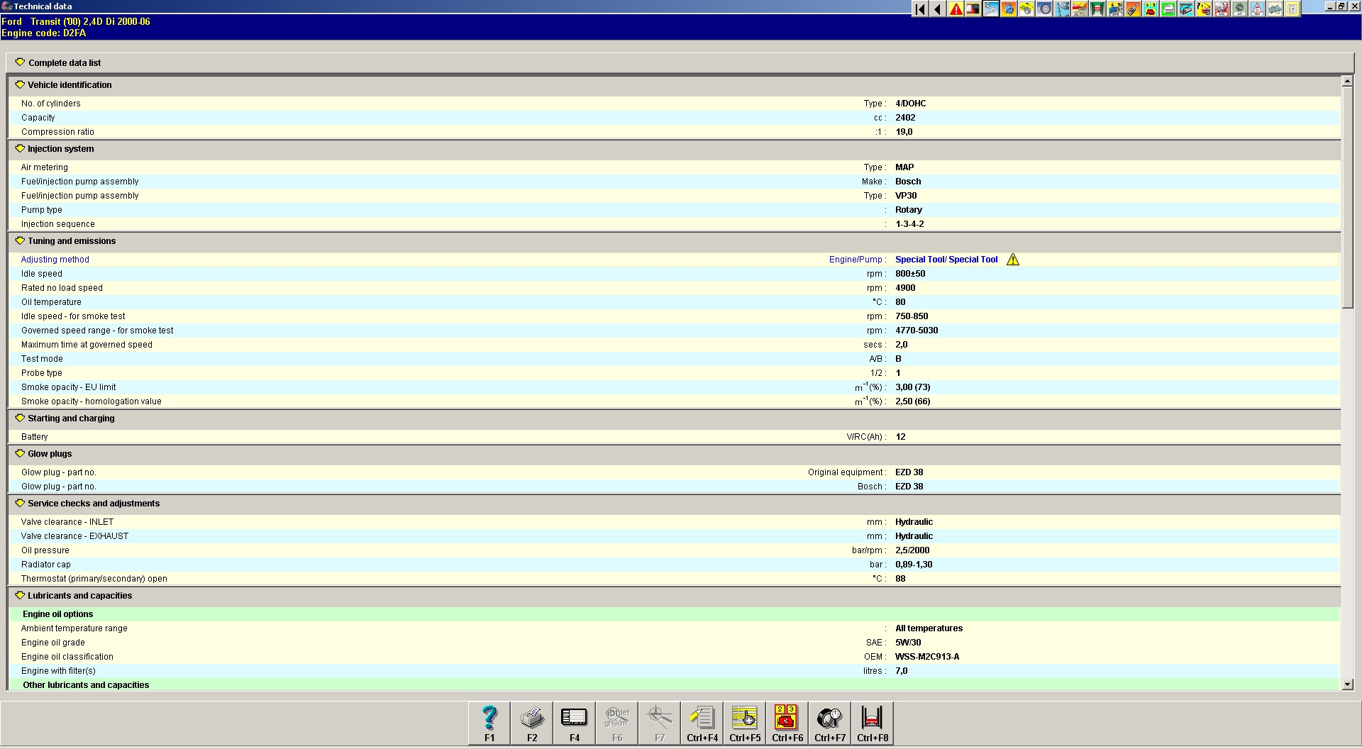

Механично са еднакви като блок, помпата е различна, от където евентуално (едва ли) може да има разлика в ангренажа, може и в главата. Отиваш до моргата, слага двата един до друг и сравняваш. Може и по снимки от всички страни, ако намериш.
Ето данните от AutoData:
D2FA
D2FB
