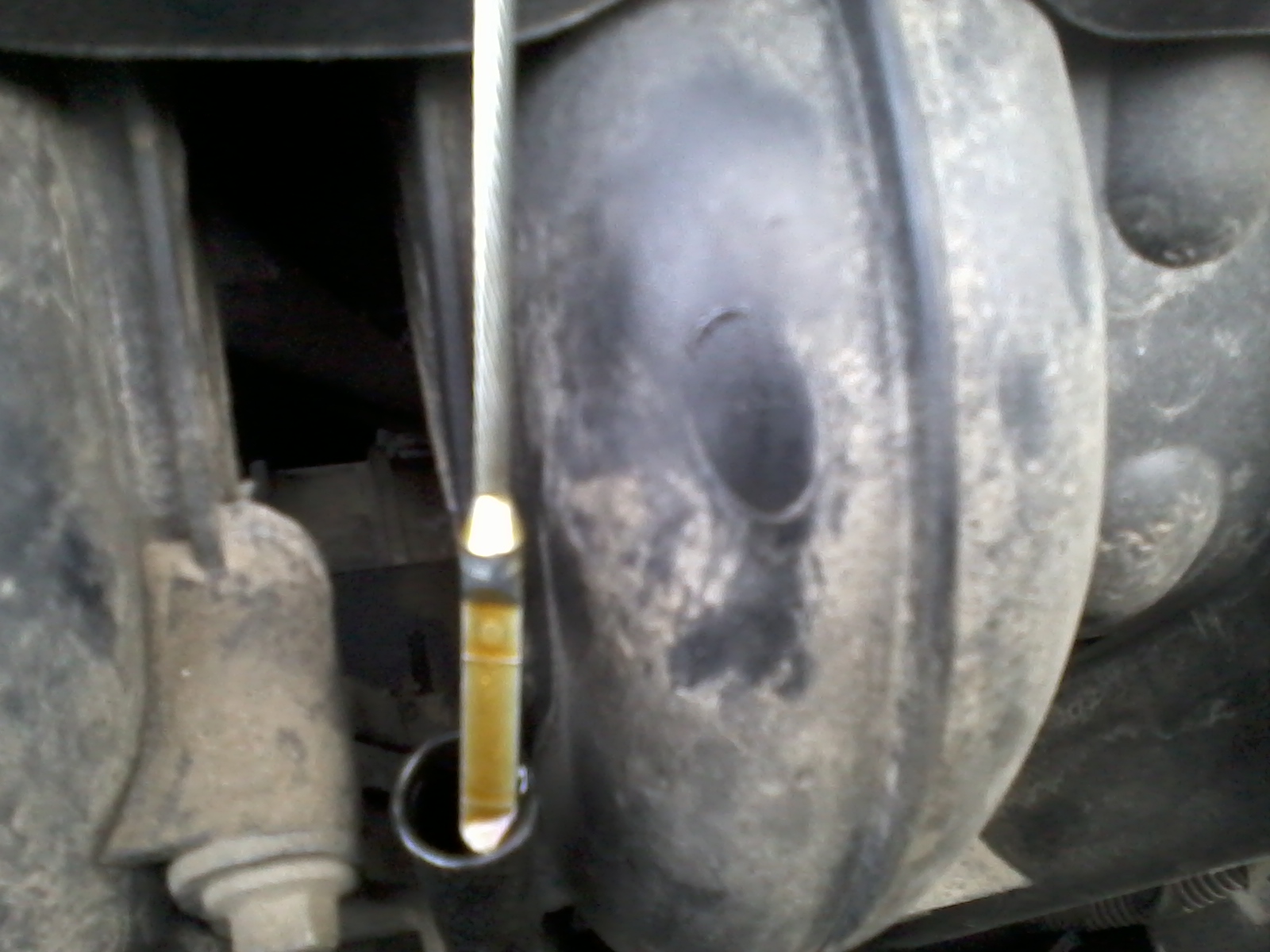

Имам трудности със замерването на нивото на маслото. Срамна работа, ама не мога да се справя, затова питам.
От няколко месеца съм с Форд. Модификацията е Фокус мк2 1.8 бензин.
След като съм оставил колата да пренощува, вадя щеката на маслото и нивото е около минимума (в зависимост как съм завъртял щеката). След това като я пъхна обратно и пак я извадя, вече показва над максимума. По английски форуми четох, че щеката се цапа от маслото разнесено по тръбичката след първото изваждане. След смяната на масло и филтри (преди 1500 км) е сипано около 4,2-4,3 л масло, което трябва да си е напълно достатъчно.
Както си ги представям нещата, вариантите са два:
1. Първото студено мерене си е меродавно и просто после се цапа щеката. Съответно маслото ми наистина е около минимума.
2. Това с цапането на щеката е глупост, маслото ми е над максимума и просто не се вижда при първото вадене, защото маслото е сравнително ново.
Ама цапането по-скоро си е така, защото издърпах около 200мл масло през тръбичката и пак ми показваше над макс при повторно вадене.
Дайте малко акъл, моля!
Поздрави!

Освен да пуснеш две снимки, една след първото вадене на щеката и една след второто изваждане. По друг начин, не виждам, как може да ти бъде даден съвет, след като нямаме поглед над това което виждаш.
Това, че показва нивото според как си завъртял щеката са пълни глупости, също и за цапането от тръбата.

Ето снимки. Щракнах ги с телефона, та не се вижда много ясно. Ще гледам да направя с фотоапарата тия дни.
Това е първо вадене, след като е пренощувала колата. Долу при минимума има светложълто масло, но от отражението на светлината не се вижда съвсем.
След това забърсвам щеката, пъхам я обратно и я изтеглям след 5-10 секунди. Резултатът е следния.
Аз не разбирам, но разликата ми изглежда е огромна.

На този мотор маслото се мери като след първото изваждане, щеката трябва отново да се върне обратно и при второто изваждане се отчита нивото. Не е проблем, а особеност. Пише го дори в упътването на автомобила. Няма нужда да търсиш проблем и да ходиш по майстори. Просто я изваждаш два пъти и това е всичко.

Странното за мен е, че е сипано около 4,2-4,3л масло, а според ръководството вместимостта при смяна с филтър е 4,3л. И при все това при второ вадене на щеката, както се вижда от снимката по-горе, нивото е доста над максимума. Освен да има някакво остатъчно от старото масло... ама пък колко да е... знам ли.
