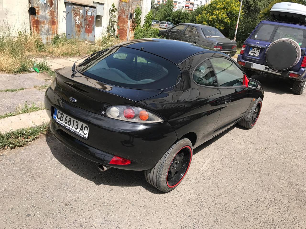

Ето ти снимка на една Пума, чийто задни джанти са с ширина 9 J, офсет-ET-35, 16 цола, веждите на калниците са изрязани с 20 мм. тъй като гумите опираха във веждите на калниците, поради факта че са изнесени много навън, поради ширината на джантата.
