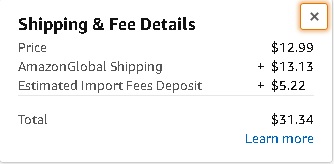

Проблемът е, че има алуминиеви китайски ментета, докарани на цвят като бронз/месинг. А тези от линка са безумно скъпи - $13/брой, вместо за комплект и като сложиш доставката до България, отива на $31/брой...
