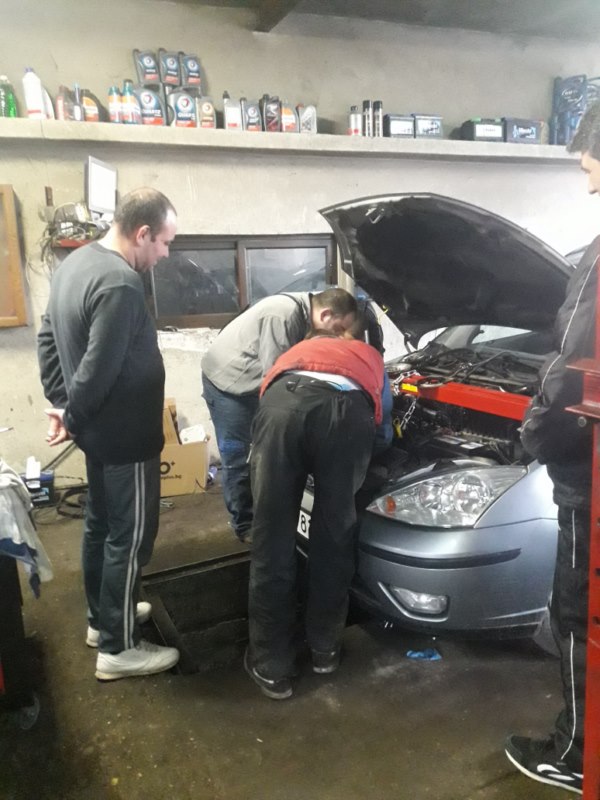

Предварително се извинявам ако прозвучи грубо или не на място, но ми се струва, че ако продължаваме да виждаме снимки на които един работи, а двама-трима гледат нещата няма да се случат.
