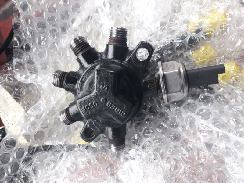

... Мерихме налягането и с аналогов , механичен , барометър и с него дава налягане над 1000 атмосфери на стартер а трябвало да прави 250 , 300 бара...
И като не се регулира правилно налягането, защо сменяте датчици за налягане, а не клапана на помпата за регулиране на налягането? Очевидно, колкото и да промивате, по цялата система има от мизериите на снимката и след известна работа се задръства и не регулира... А може и втората помпа, като набор на първата, да пуска същите стружки.

Сменяхме и клапана на помпата.
fordtdci
Мнения: 7
Регистриран: 08 яну 2019, 08:40
Местоположение: belene
Re: Колата не пали... фокус 1.8 ТДЦИ 115 магарета
Мнение от fordtdci » 30 яну 2019, 08:31
Клапан датчик на реила поне 4 , 5 пъти!

Колега, а някой сети ли се да премери напрежението което отива на клапана на помпата. Не са редки случаите на бъг в кабелите от компа до клапана. Съжалявам колега да ти го кажа, а ти да го кажеш на твоите майстори. Въпросното напрежение се мери с осцилоскоп. Да не вземе някой с някакво мултицетче да го премери де.

Да чукна на дърво и да не бързам да се хваля но форда от 2 дни бил готов - пали , работи нормално и не дава грешки! Сменили са компютъра обучавали са електрониката и се е оправил уж! Майстора каза , че не ми се е обадил за да я кара и тества няколко дни. Ходих до сервиза за да и кажа да се отказват да я правят и , че съм решил да я прекарам до Плевен до ФОРД МОТО ПФОЕ. Преди да и кажа обаче какво съм решил ме изненадаха и казаха - а форда от 2 дни вече е готов но нека седи тук още 2,3 дни! Взеха ключовете влезе в колата врътна и запали. Нещо и по ключа имало да прави и т.н . Казах - няма проблеми , нека седи колкото трябва само и само да стане!
