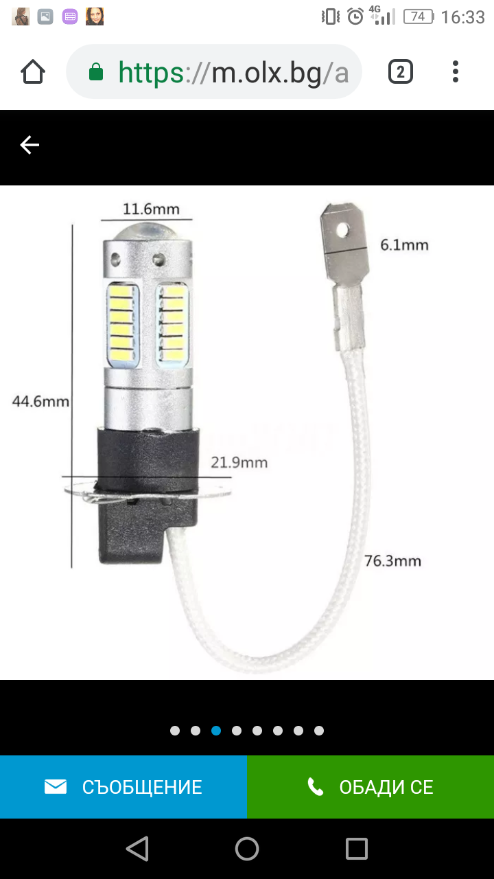

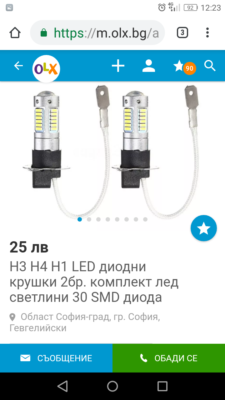

някой може ли да ми каже дали ще стане на халогените ? някой слагал ли е такива ?

Дай линк към обявата и техническата информация. Колко вата са?

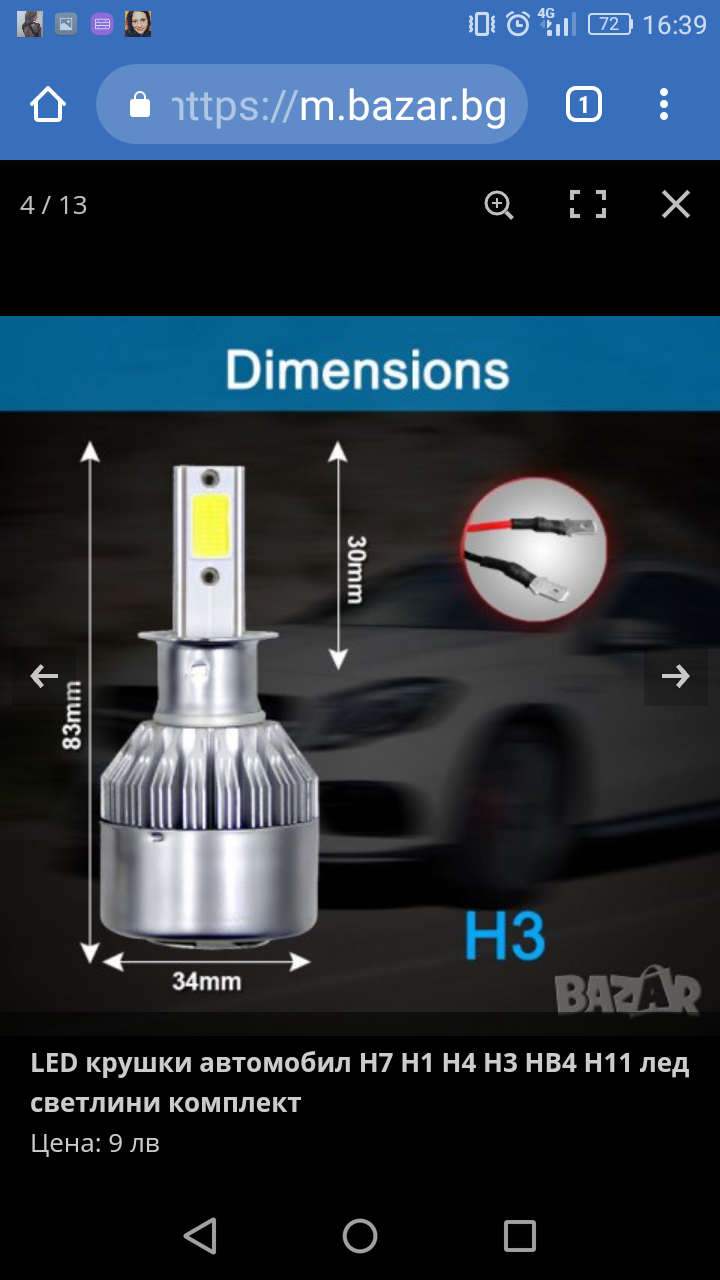

Като цокъл ще стане, но физически няма как да набуташ охладителя в капачката на фара за мъгла - прекалено голям е.
Точно такива - не, но на къси и дълги не светят никак добре. Прекалено много се разсейва светлината в далечина - наблизо изглежда супер, надалеч е кръгла нула.
Просто трябва фарът да е конструиран за LED крушки.

Попитах за най-долната снимка за фара за мъгла. И колко вата е за да преценя греенето. Масово на всички LED лампи спестяват мощност, а пише "свети като" и ватовета на стандартна нажежавема.

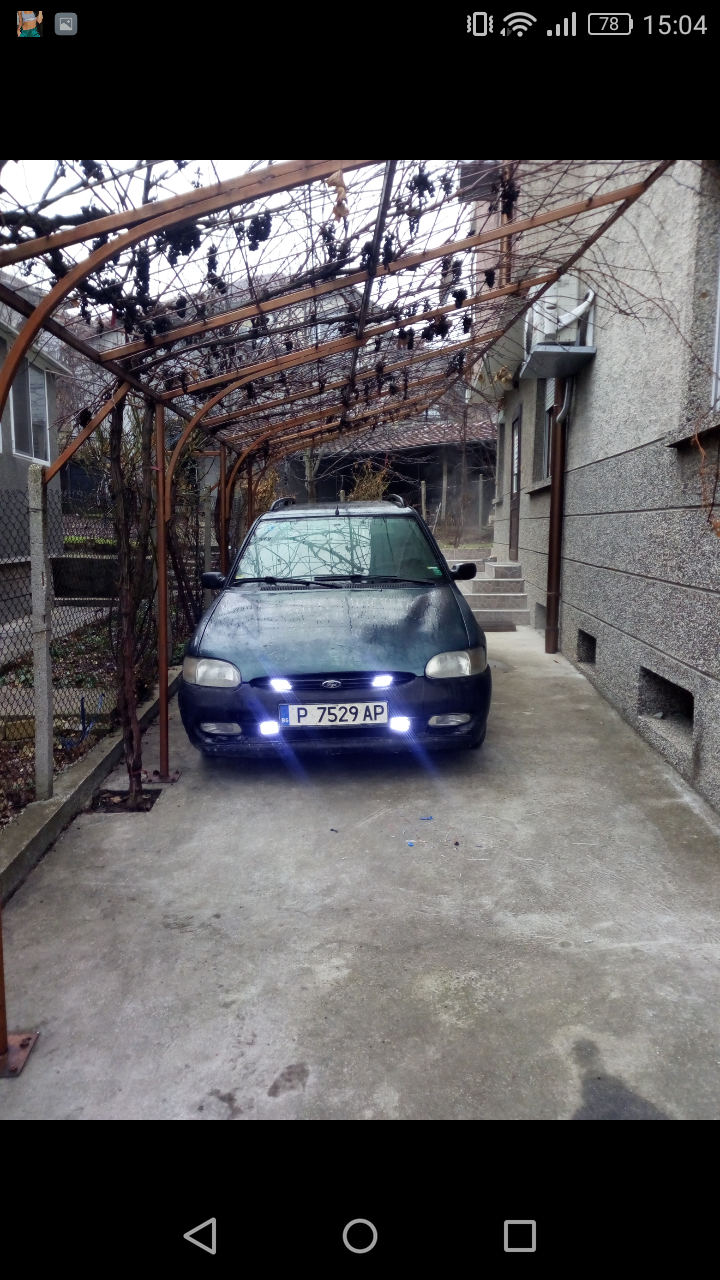

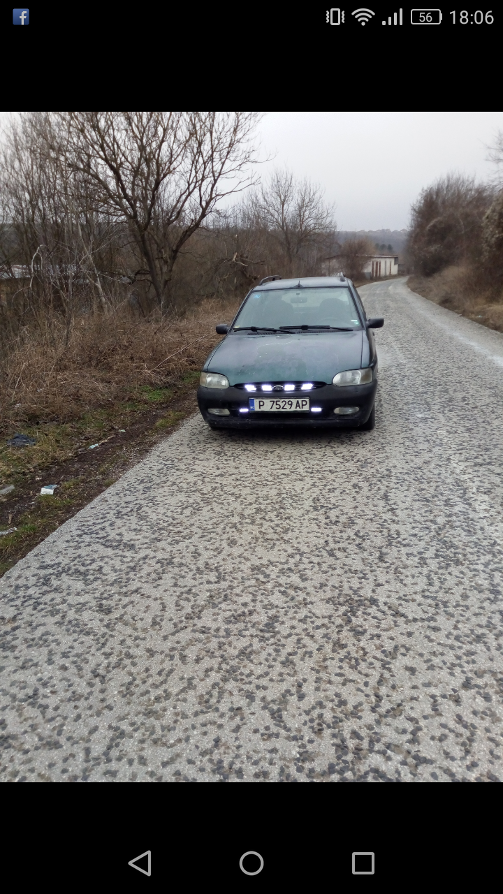

Аз искам да знам някой слагал ми е диодна крушка във габарит да свети като дневна светлина

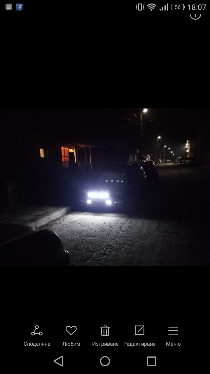

Не става!
Имах някъде снимки на Фиеста като моята, но не ги намирам.
В тъмното на снимки за фукане ще ти извади очите, но на дневна светлина се губят.

Тези снимки какво трябва да показват / доказват? Че си се накичил като коледна елха?
От друга тема или друг форум:
Дневните светлини трябва да излъчват с 400 - 800 кандела. Външният край на светлините не трябва да бъде на повече от 400 мм. от най-крайния външен ръб на превозното средство. Разстоянието между вътрешните краища на двете дневни светлини не трябва да бъде под 600 мм. или 400 мм., когато общата ширина на превозното средство е под 1300 мм. Височината от земята трябва да бъде между 250 мм. и 1500 мм.

ами горните са на 42см от най външния ръб. Едва ли ще се заяде някой за 2 см . Но пък долните са на идеалното място .
