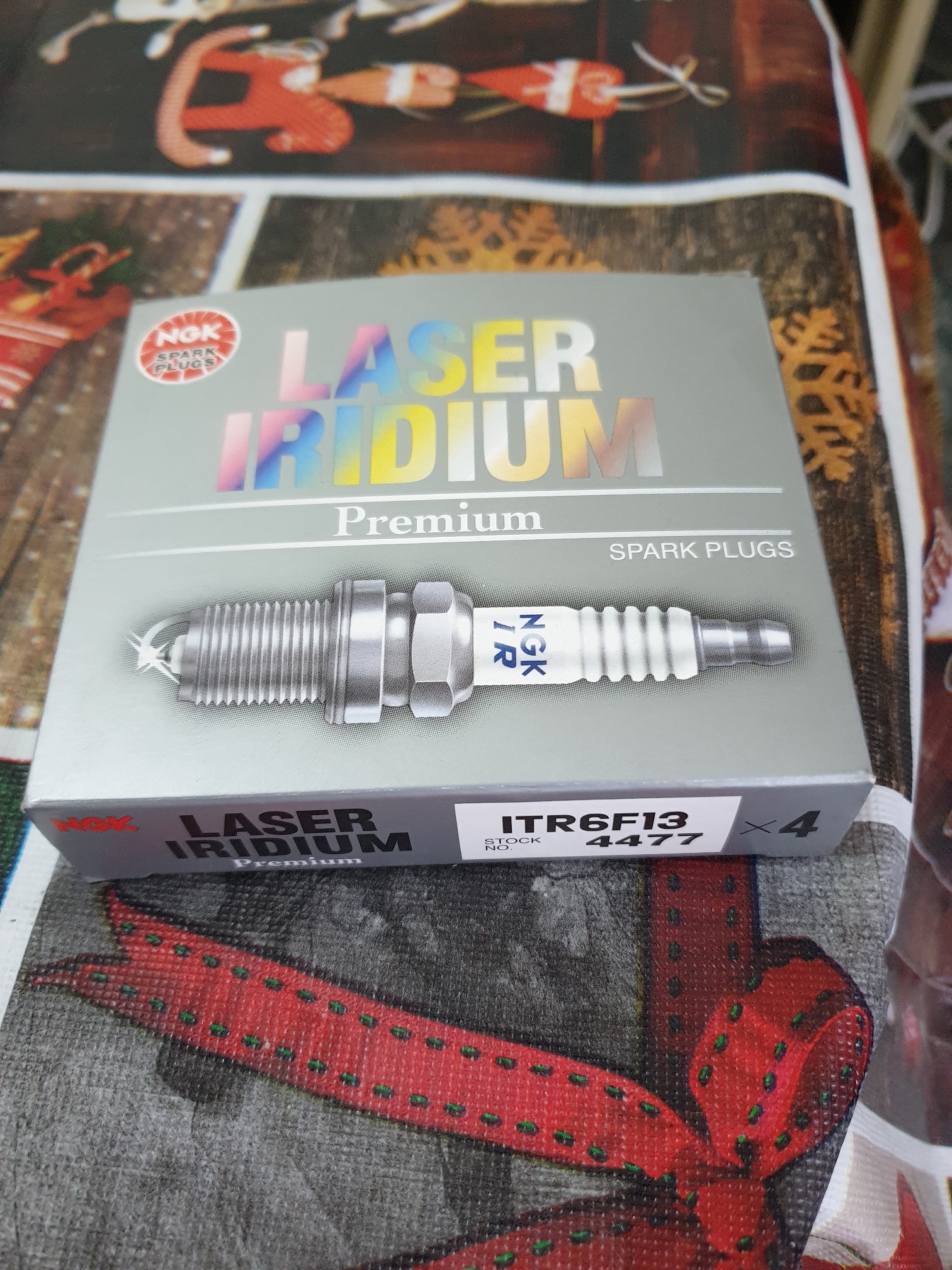

Re: 2.0 Дуратек смяна на пистови ремъци!!
Има свещи и свещи, аз си купих иридиеви NGK точно за модела за почти 130 лв дилърска цена.deathstorm написа: ↑14 дек 2018, 12:36Прати ми VIN-a на л.с. От този немския сайт ли ще поръчваш. Оня ден ходих в М.П. да питам за свещи, тая ми обяви 29 лева. Питах я за четирите ли, тя се смее. В немския сайт ги има за 25 евро, но искат много доставка. Ти как ги докарваш до бг, с някоя фирма ли?
Ето такива ли?
Аз в моента съм с такива на 70 хил. км., сложих ги като взех колата.
Да, нещо такова. При това знам, че има свещи по 10 лв.
