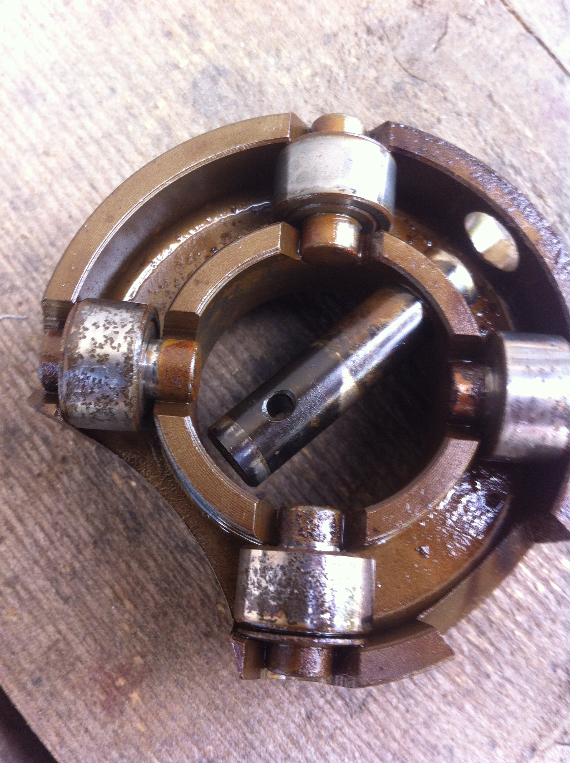

Re: SPECIALISTA-ДОСТОЕН ЗА УВАЖЕНИЕ! ДИЗЕЛ! Модерен стенд за диагностика на ГНП, и ремонт на дюзи. Горещо препоръчвам!!!
Ето го и счупения помпен елемент от горната тема.Пропуснал съм го предния път.
