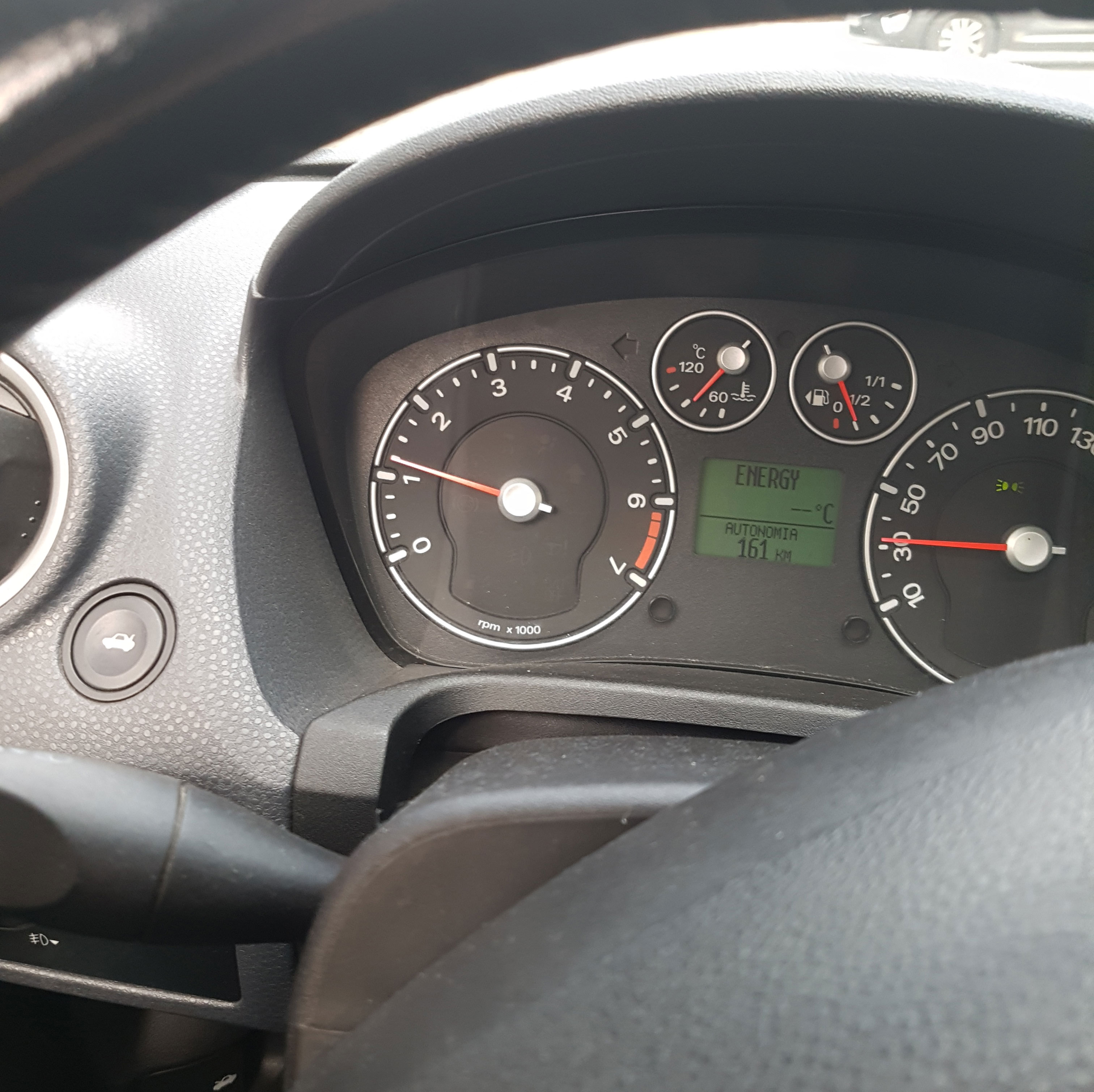

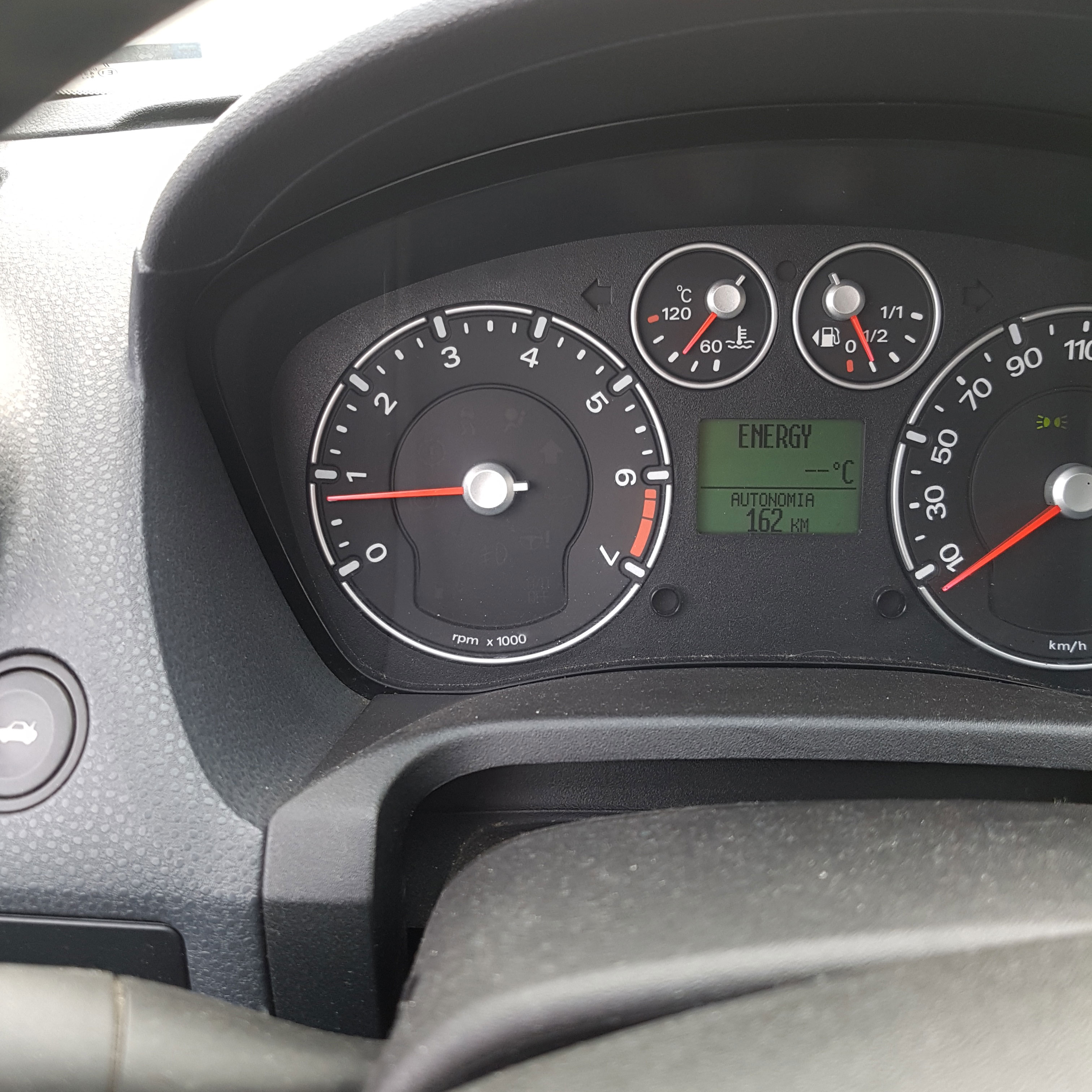

Жената има форд фиеста 2006г (фейслифта), двигателя мисля е 1.3 и 68кс. Някъде се води МК5 (уикипедия) някъде МК6 (обяви в олх) !
Проблема е , че в движение колата държи 1250 оборота по инерция.
При спряно положение са 800.
Проблем ли е или просто малките двигатели са така. Прилагам снимки

Ми карайки по инерция ти се опитваш да излъжеш компютъра че колата е спряла, обаче той разпознава движението и си взима съответното решение,- вдига си оборотите на минимални-безопасни за скороста която си отчита. Не карайте по инерция-никога.

Колкото и коли да съм имал, все ръчни кутии, винаги като пусна инерция (100 метра преди светофар примерно или по спускане по магистрала) оборотите си падат на нормалните (600-800). 1250 ми се струват прекалено
Твоята кола, като освободиш от скорост и си с 40км/ч на 1200 ли стои или си пада на нормални, все едно е спряла.
Имам 2 други коли, друга марка, които си заковават 800 оборота при движение без включена скорост.

Нормално е.

нямаш никакъв проблем, всичко е нормално!

От клипа на fordmaniac като пусне колата поинерция, е малко под 1000, което за мен е ПРИЕМЛИВО.
Но определено 1250 при моя случай НЕ е приемливо. Незнам двамата колеги, които са писали че е нормално - как е при техните коли :)
