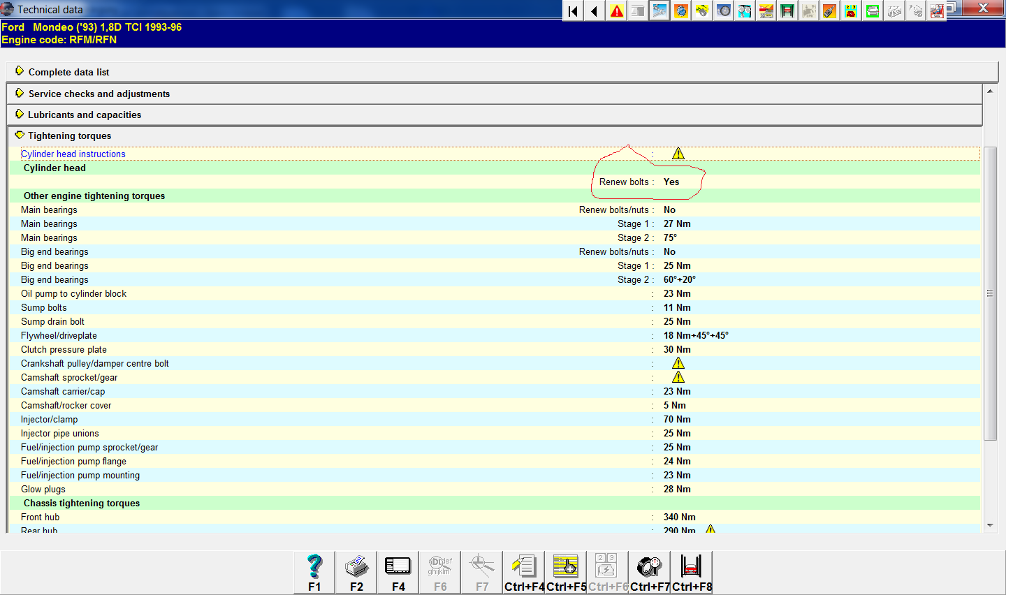

Ozzie написа:
11 ное 2018, 21:16
Някъде препоръчват и смяна на болтовете с които се стяга главата.
Ако не си сигурен, не го хвърляй като информация.
