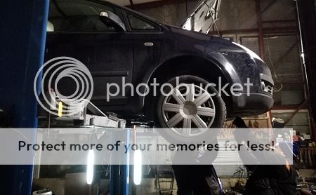

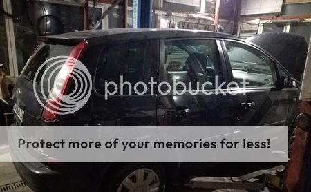

Както се очаква и поредното сервизно обслужване премина каляската с масло и всички филтри:

Километрите си вървят и отново е време за обслужване:
И отново реших да се доверя на познати марки за консумативите:
Поздрави!
Още един ъпдейт от мен.
