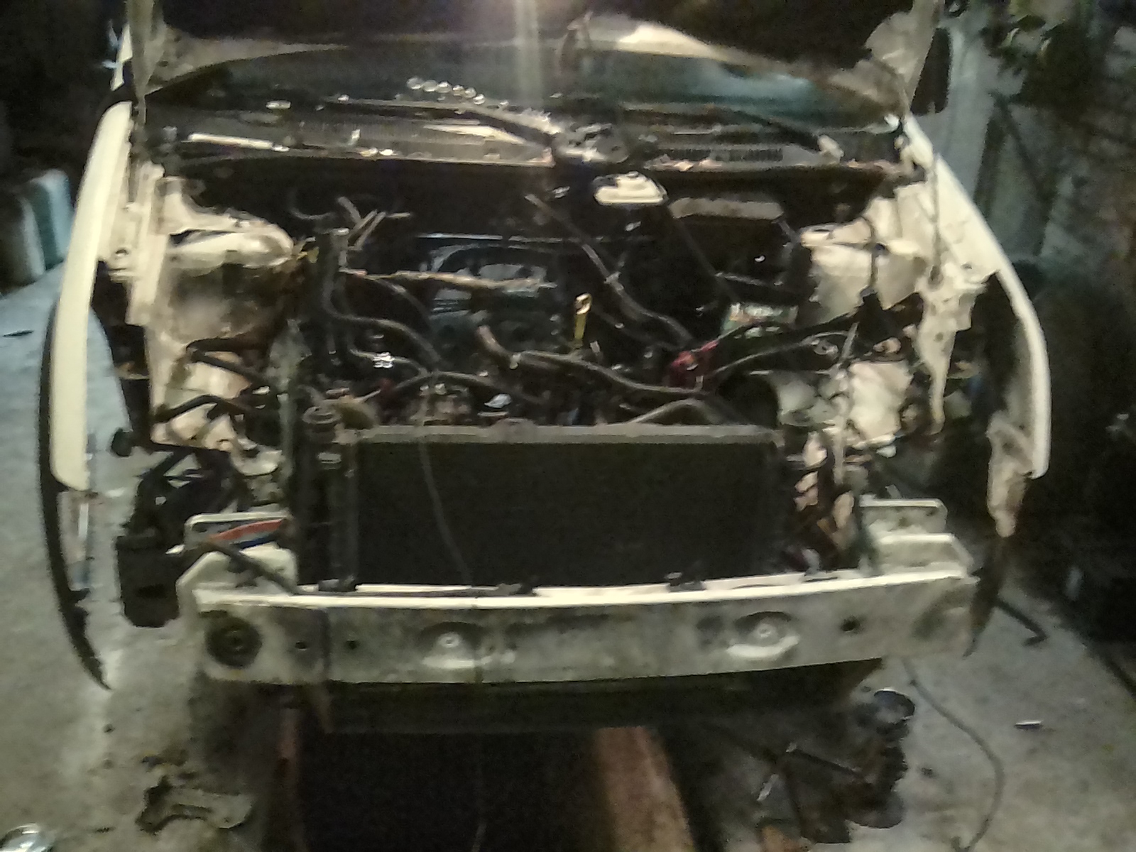

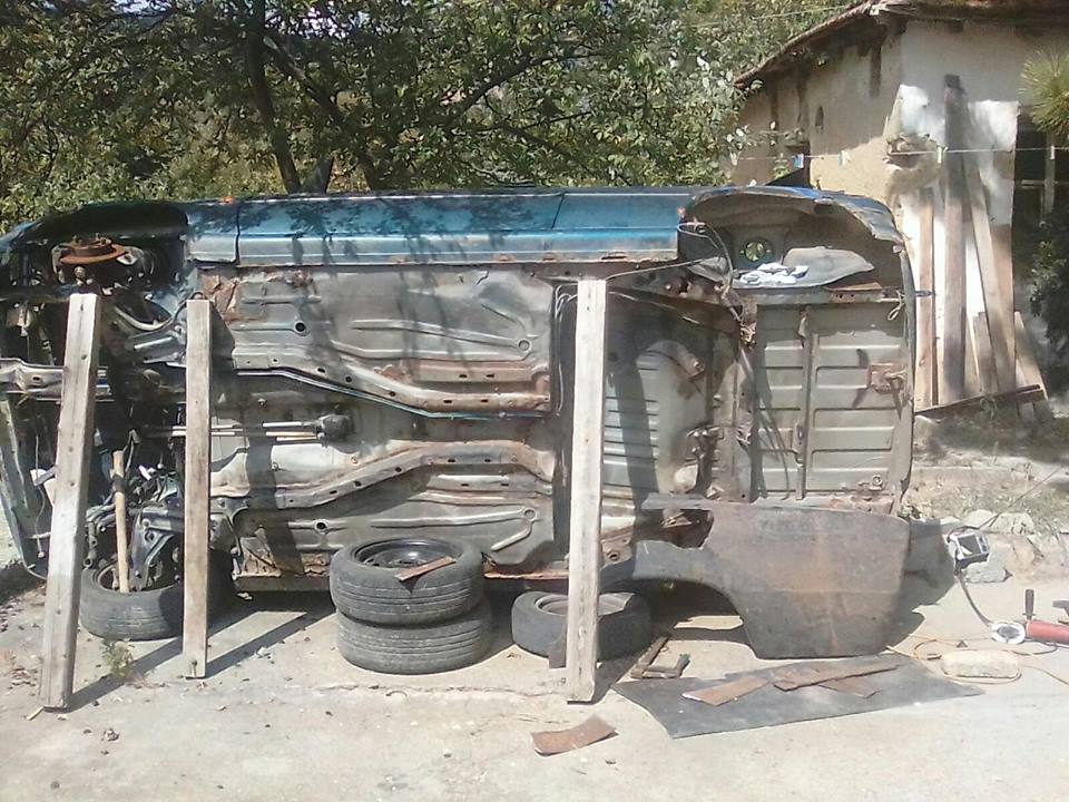

ии ми дойде брилянтната идея да се вкарма в филма с реставрация за 1 ден изтърбуших двигатели, кутии и всички от купето само таблото остана. Хванахме се 4 авера на по бира я обърнахме на една страна и тя взе че моста и се скъса
ще постна някои снимки които са ми на лаптопа, другите утре или когато имам повечко време. Като цяло съм свършил следните работи до момента
-Двигател
-Шлайф на глава
-Шлайф на вал
-нови лагери основни и биелни
-Нови сегменти
-Нови клапани с гумички
-Подмяна на всяка една гарнитурка и датчик
-Нов съединител с притескател
- Маховика Килограм и нещо (забравих колко) надоло
-Нов Лагер
Купе
-Изкърпване на гредитите като ръждивото се изряза и си счупих главата докато напасна всичко точно след това с 6мм ламаринка
-Грундиране на всичко
-Мазане с антикор
-Боядисване
-Купил съм нови вежди и прагове както и задна престилка, но още не съм стигнал до тях да ги слагам

За 2 дена качих двигателя наредих му инсталацията и реших да го паля но... Стартера реши че трябва да се преебе че го разглобих хем го смазах хем му смених четките, и днес колата запали от раз,мърка като малко коте (дано божинката да не чете поста). Утре ако остане време ще почвам да режа и да напасвам веждите и праговете

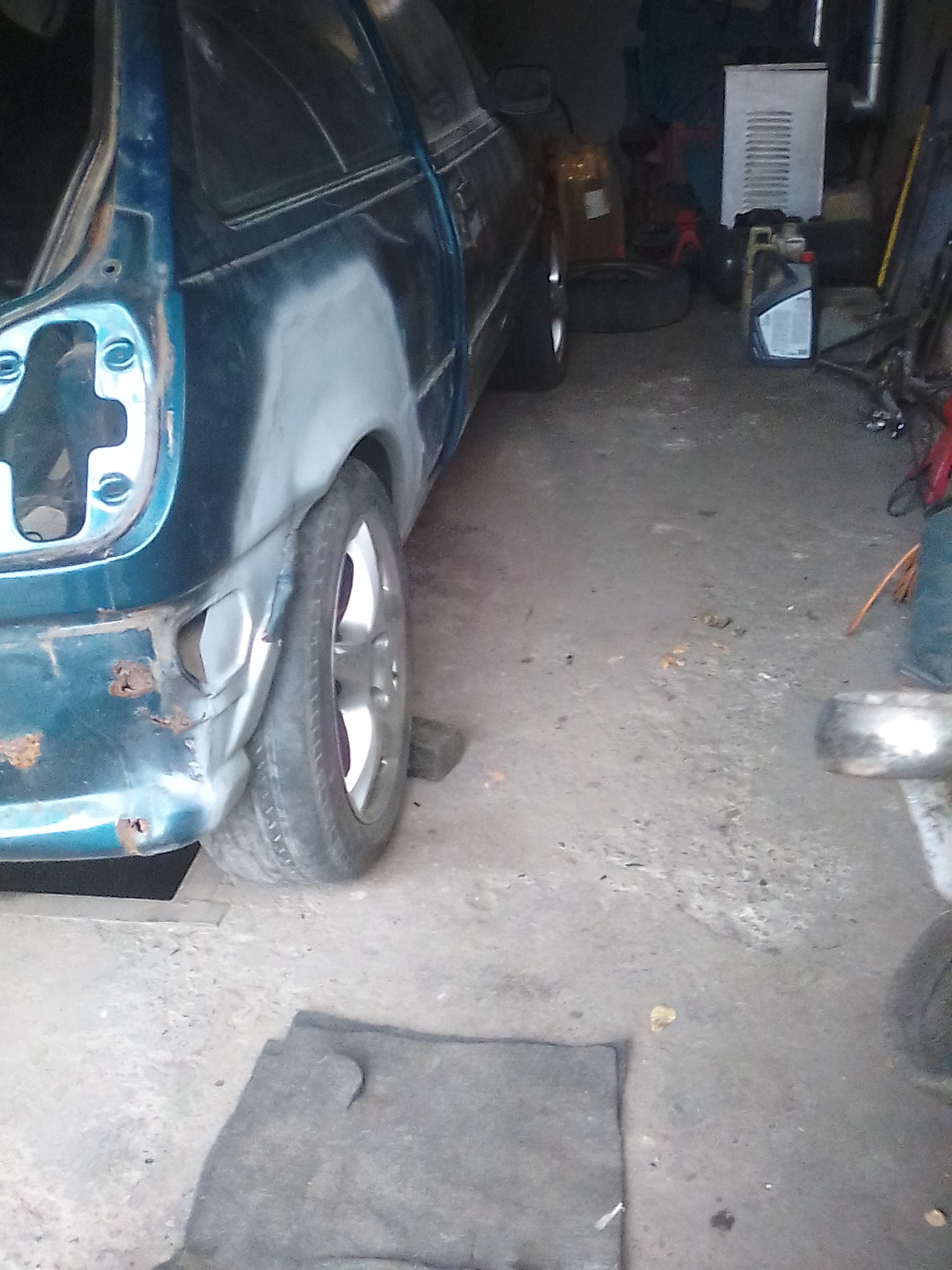

Тия дни ми остана време даобърна внимание на кочината и смених веждите и праговете

Имаше разминаване на компресията в всички цилиндри с повече от 1 атмосфера. Като цяло се занимавам с двигатели и така и така го бях отворил реших да го ревизирам пълно. Тенекиите ме измъчиха понеже не се занимавам с тенекиджийство и беше голямо мислене мерене и смятане по задните греди. Днеска даже я изкарах за пробно кръгче, доста добре върви като осичка е , но ще трябва да търся някакво по твърдо окачване понеже 15ките доста стържат в калниците отзад.Отпред е с билщайн и няма никакви проблеми. Остават ми още доста изчуквания по предната и задна престилка, понеже лелката преди мен доста я е думкала по бурдюри и дървета като е паркирала

Супер е количката! За изкъпването ми е интересно, ползваш същият материал като дебелина или на по-фрапиращите места може да се сложи и малко по-здрав , като вежди , прагове, лапите на моста. Интересен факт беше , че на брат ми ескорта не беше защитен от корозия на местата където гредите се свързват с купето и си личеше че просто е минал една тънка боица. За това че опират 15-ските , аз сложих 18-ски на фокуса след като подложих 3см подложки на пружините и доста се вдигна, не опира никъде.

Аа аз не искам да я вдигам, свикнал съм картинг да карам. Мисля вариант с по твърди пружини и газови амортисьори. Гредите ги правих с 6мм стоманен лист, бяха намазани с преобразувател, грунд , боди 969 ако не се лъжа и 3 ръце емайл лак(имах останали 2 кутии и да не отиват на боклука) като това беше направено на целият под. Проблемно място са им задните греди на всички фордове, напред имаше по няколко точки само, също така голям автогол беше с пантите на вратите, по глупаво няма как да ги измислят с тези чопове. Долният се беше строшил през средата и нямаше избиване, горният хем здрав го избивах с обратен чук 8кг към 1 час.... а доло се наложи да режа пантата ужас.. имам доста коли тия дни и не ми остава време да работя по моята, трябва да я китвам шкурене и я пращам за боя. Като имам повечко време ще снимам колко гнилоч съм махнал от нея
