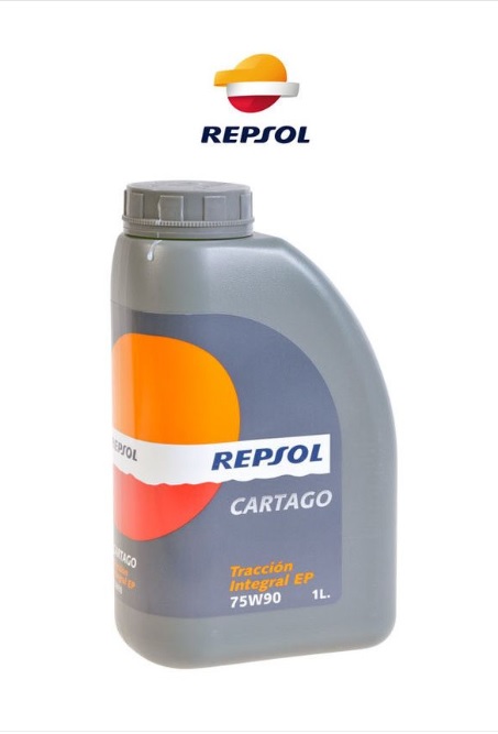

Здравейте, някой слагал ли е това масло на скоростите на фокус 1 - REPSOL CARTAGO CAJ GL-4 75W90 1L

Явно никой не е слагал репсол-а. Намерих кастрол, само че 90 липсва от вискозитета. Мислите ли, че е подходящо:
