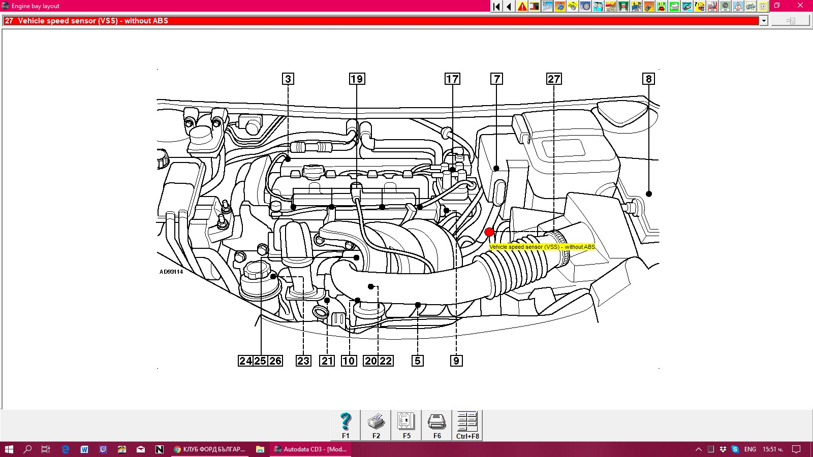

И при мен се появи тази грешка! Търсих го тои датчик покрай полуоските но там няма нищо имам един единствен на скоростната кутия пада се от дясно на датчика на коляновия вал! Навит е и е със съчма от вътрешната част но дали е той не съм сигурен на 100%гледам че на всички други фокуси е някъкъв магнитен! Ако може някой да е ориентира къде се намира този датчик на фокус 2 1.6i дава ми грешка P0500 и переодично ми пада километража, ще съм благодарен за съвет, снимах го този със зелените кабели лие? ИзображениеИзображение

Фокус мк2 най-вероятно взима сегнала за скорост от датчиците за ABS. Едва ли ще намериш датчик за скорост някъде по скоростната кутия, освен ако нямаш ABS.

deathstorm написа:Фокус мк2 най-вероятно взима сегнала за скорост от датчиците за ABS. Едва ли ще намериш датчик за скорост някъде по скоростната кутия, освен ако нямаш ABS.
Ми даги проверя тогава ще за чистя ринговете на предните колела!?

На фокус"2 е! Оказа се че нямам датчик на скоростите! Скоростта се взима от ABS датчиците на предните колела изчистих ги и вече няма проблем :) благодарско на колегата от по горе

Ето и пълно решение на проблема да несе чудим, братушките отдавна си патят с тези неща проблемите с километража са на 90% от кабелите на Айбиеса, другите причини са мръсен ринг /датчик/ или разбита главина.
