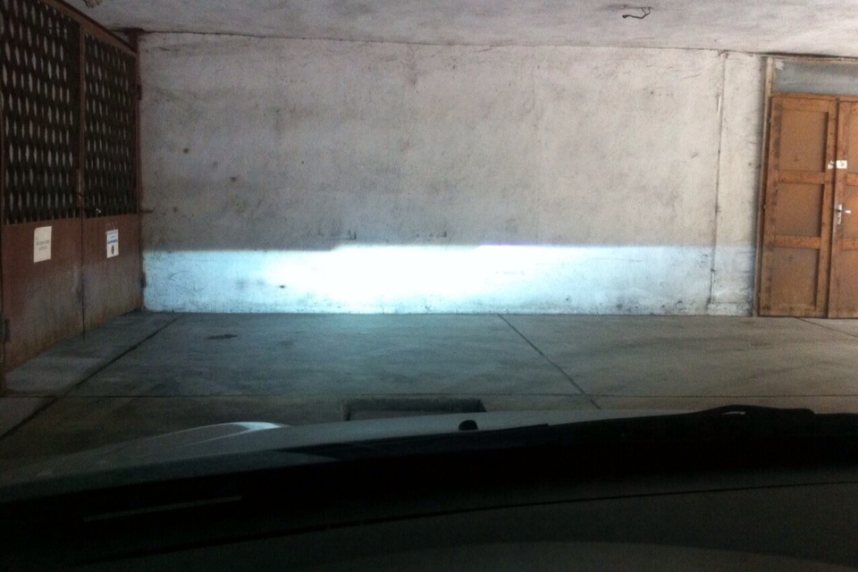

Говориш (пишеш) пълни глупости брат.Сложих лупите на едносекц. фарове,сложих и ксенон и съм супер доволен.Светят като "улави"

Говориш (пишеш) пълни глупости брат.Сложих лупите на едносекц. фарове,сложих и ксенон и съм супер доволен.Светят като "улави"IMG_2969.JPGIMG_2968.JPG
Това което си постнал е от фар с лупа и крушката вътре е H1. Аз също съм с такава комбинация. Преди това бях с H4 на рефлектора и беше гола вода.
Лед крушка H4 директно на рефлектора(без вградени лупи) свети слабо и заслепява и няма добра осветеност на пътя. (горе съм объркал в изписването имах предвид H4 във рефлектор).
Не ми влизай в ботонките де :D
