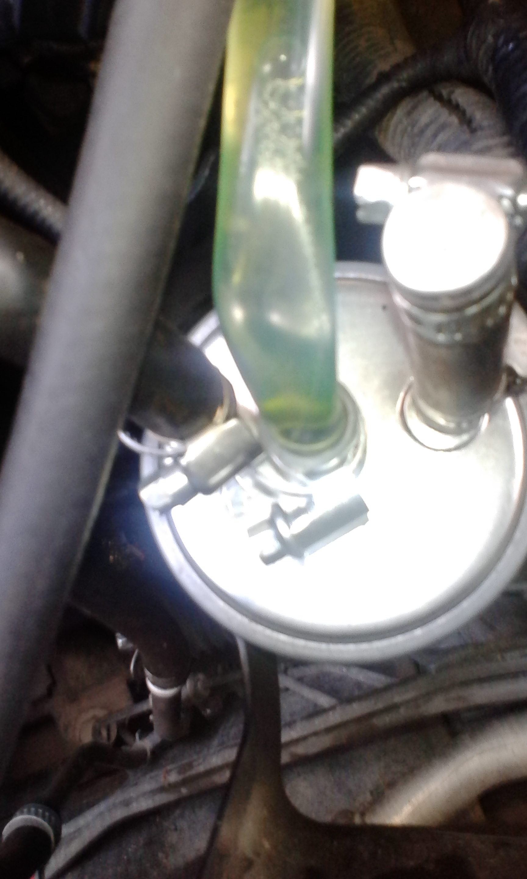

Като начало направи една снимка и посочи мястото от където е теча!

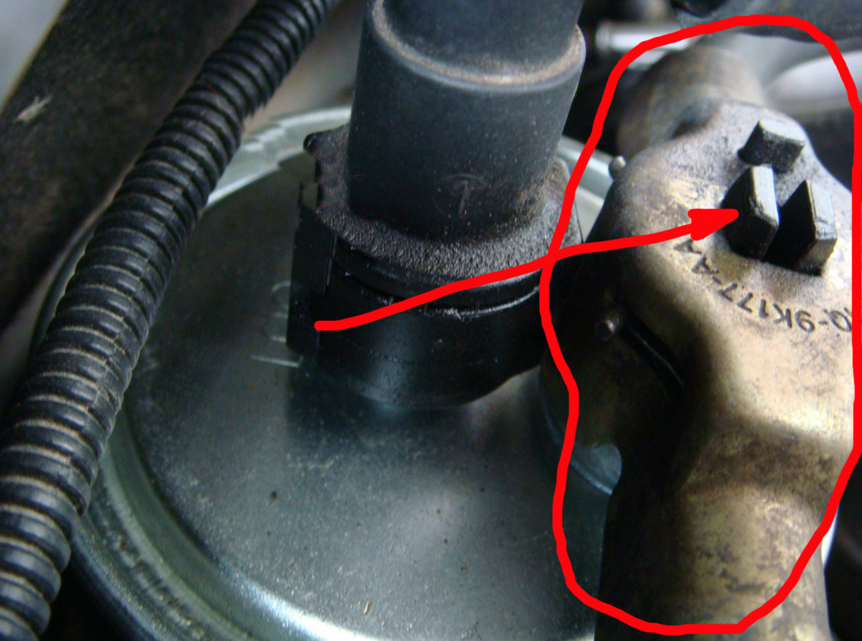

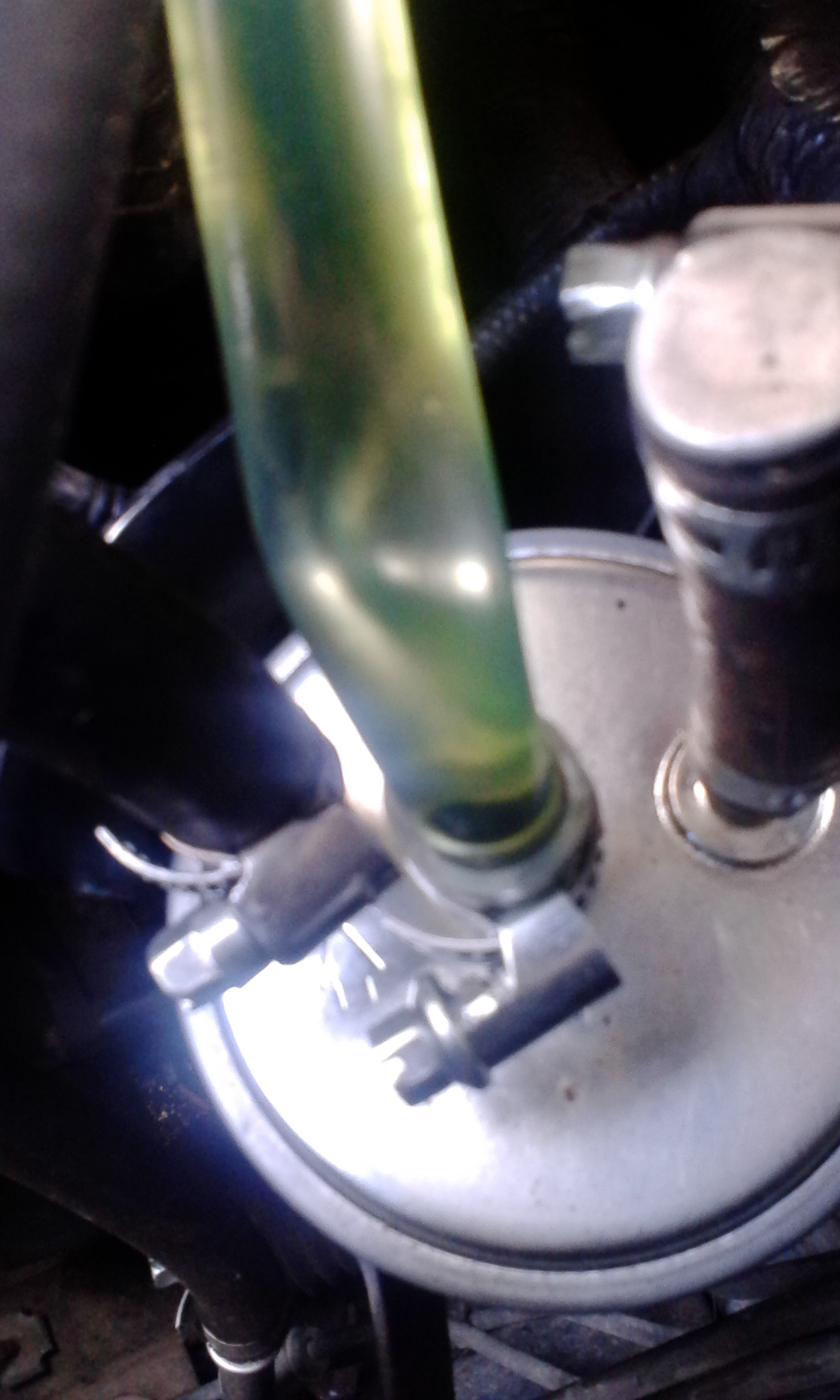

Ето една снимка. Ако трабва ще направя още с подробности.

Много интересно,клапана е във филтъра и е с термо пластина.Когато горивото е студено и до определена температура се връща във филтъра,след загряване се връща в резервоара.Кога тече от там на студено или на топло?

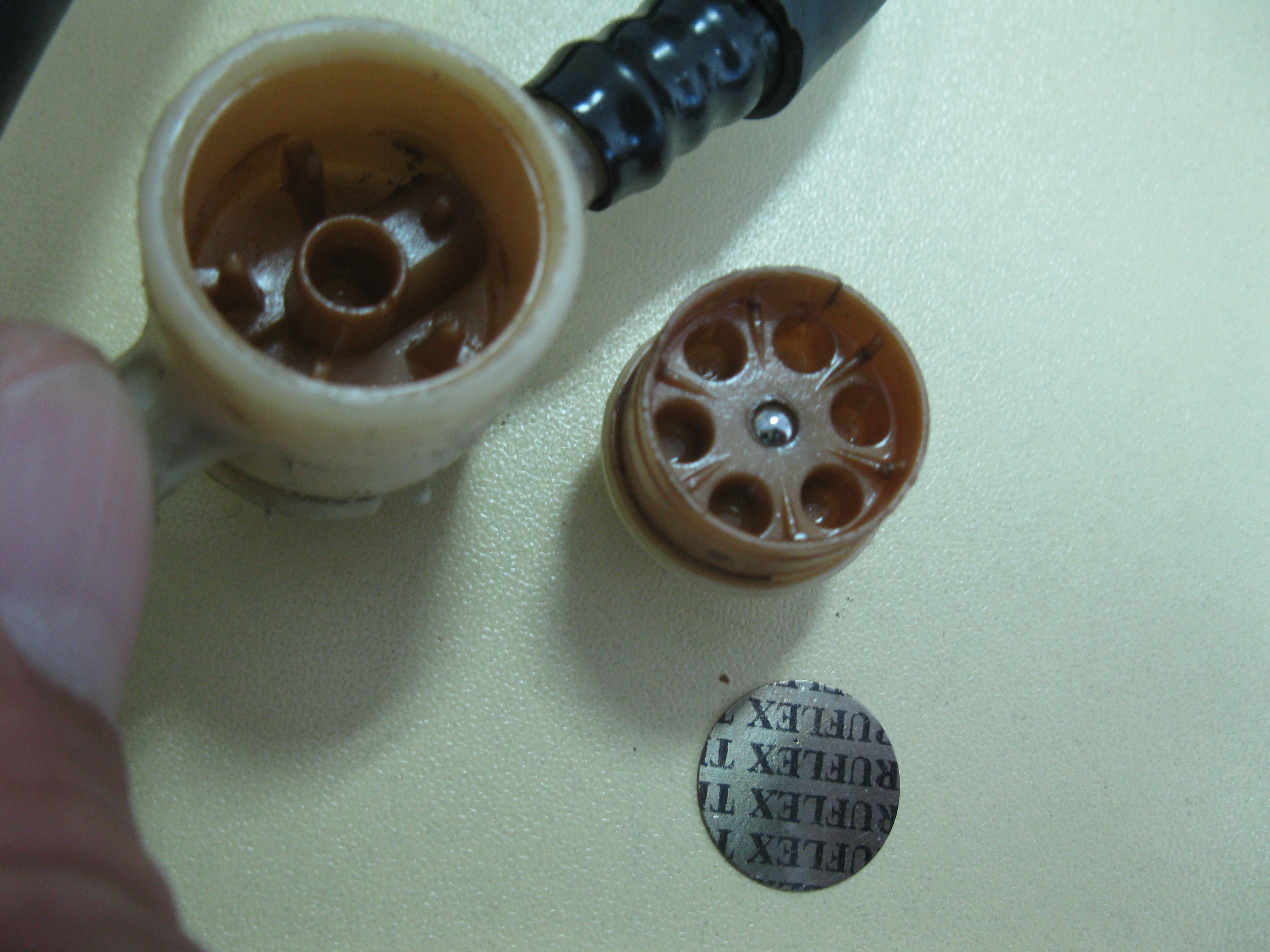

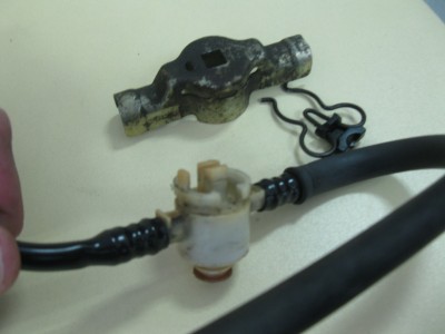

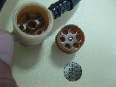

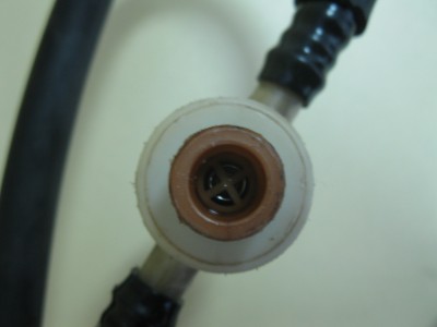

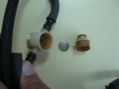

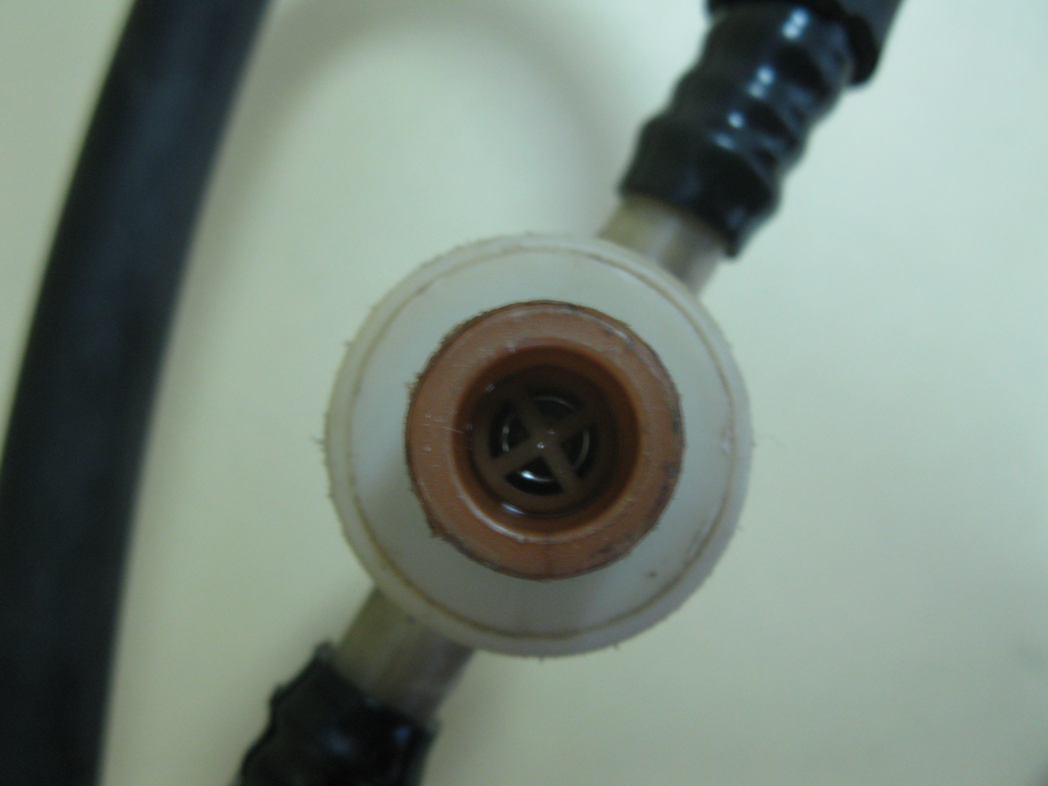

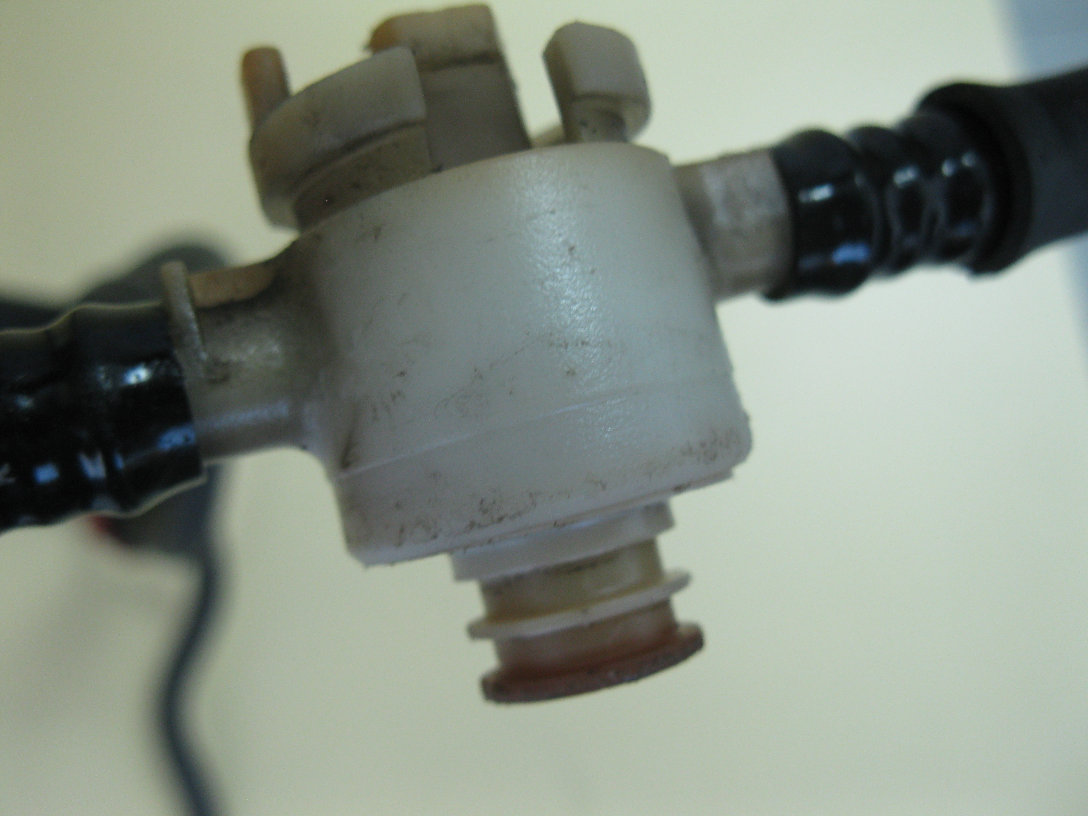

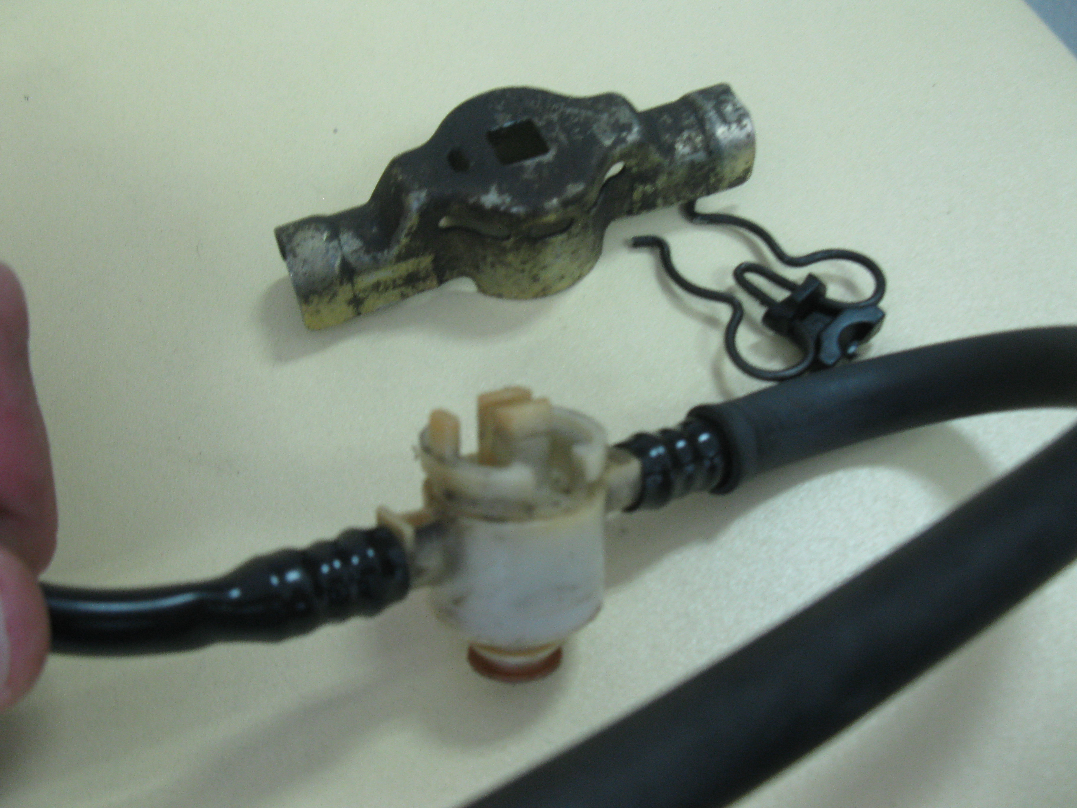

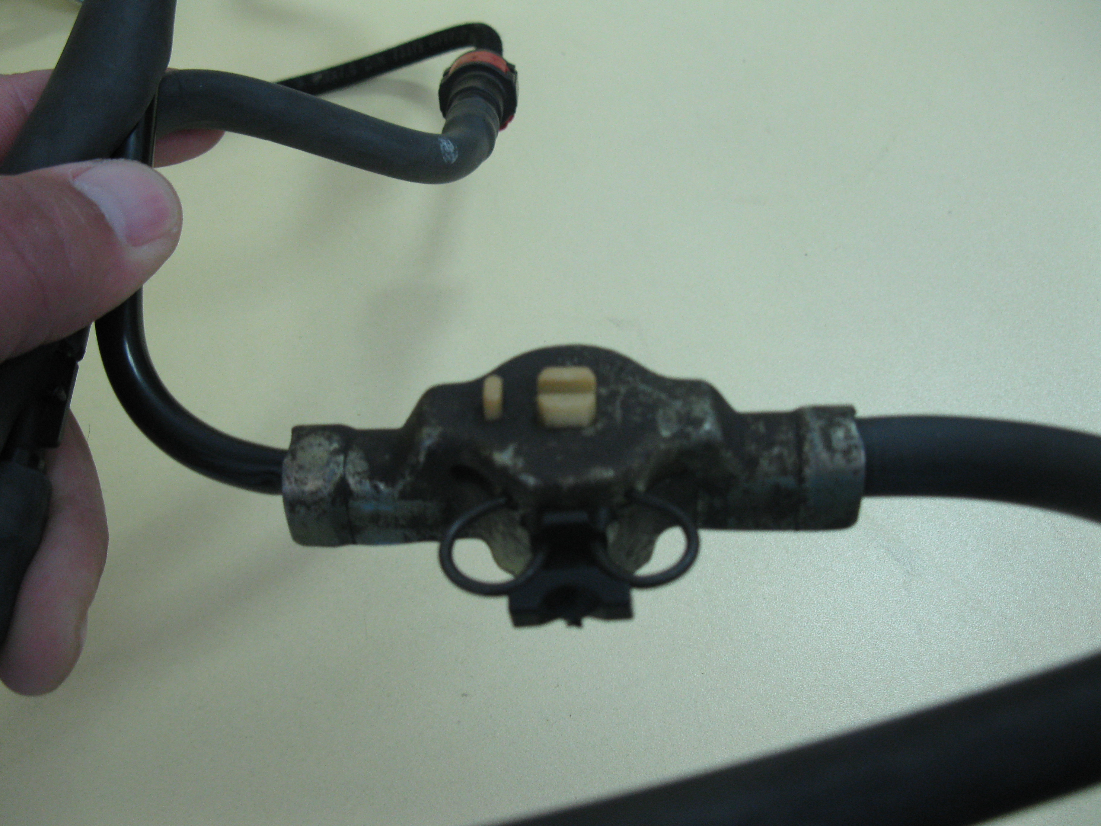

Сега в момента капе нафта върху горната повърхност на филтъра. Той е като консервена кутия и задържа горивото. При студено състояние, избърсвам нафтата и паля. на празен ход леко сълзи, но натисна ли над 2000 оборота тече.

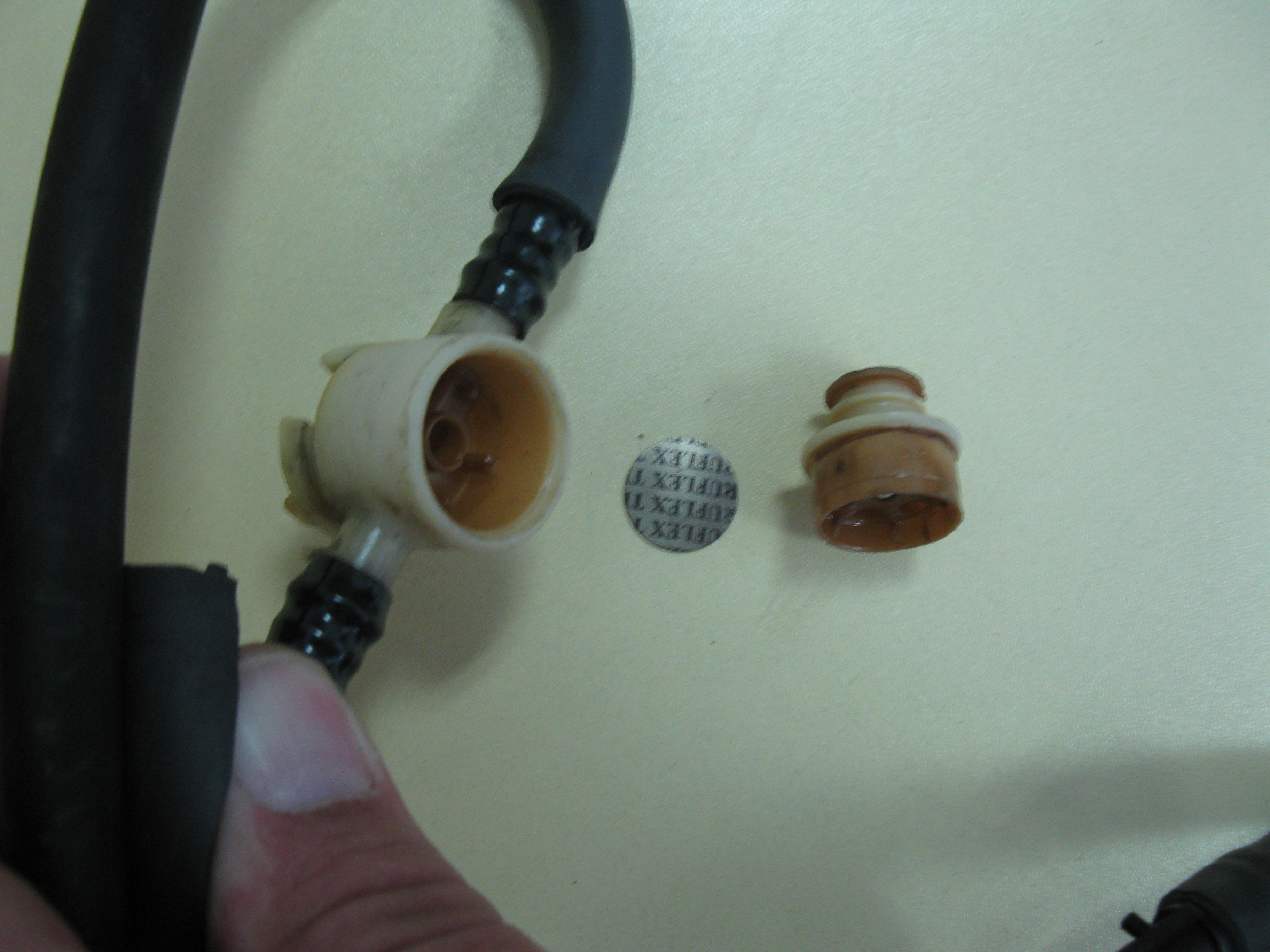

Това, което разбрах до момента:
1. О-пръстените, които сложи майстора след като протече са по-големи от оригиналните, които вървят с филтъра.
С филтъра са 10х1,5mm а той слага 10х1,8mm. Виждам, че едното има отхапване при трудното влизане във филттъра. Отвора във филтъра е 13mm. При опита за вадене на клапана той се раздели на две части, които явно са били лепени. Същото се случи и със този, който е втора употреба. Но немога да бъда сигурен, че не се е разделил и преди. Просто не съм го дърпал, но пускаше нафта веднага след слагането без да е ваден.
2. Двете части на клапана се затягат в едно положение при леко завъртане в другото сглобката е хлабава и се вади лесно. Явно при вадене със зор и завъртане в ляво и дясно се отваря и почва да хърля повече.
3. В Мото Пфое го проверихме преди малко и се оказа, че наистина върви с горивните връзки на цена 329лв. Посъветваха ме да го залепя и да пробвам.
4. Връзките които държат клапана са термо свиваеми, което може би ще позволи да ги нагрея и извадя клапана. Проблема е че го няма като нов.
5. Остава вариант да се сложи клапан от друга кола и накакъв подобен масов филтър. Споменаха ми Фолксваген Голф 2.
Качвам наколко снимки. Благодаря предварително за отделеното време.

А има вариант и да ги разкараш тия клапани и бързи връзки и да си пуснеш маркучи. Преди време един 'колега', който имаше мондео tddi премина от такъв филтър, към филтър от мондео/фокус tdCi. С 3-4 метра горивен маркуч, един тройник и няколко скоби и няма да ги мислиш тия неща. Успех, каквото и да решиш.

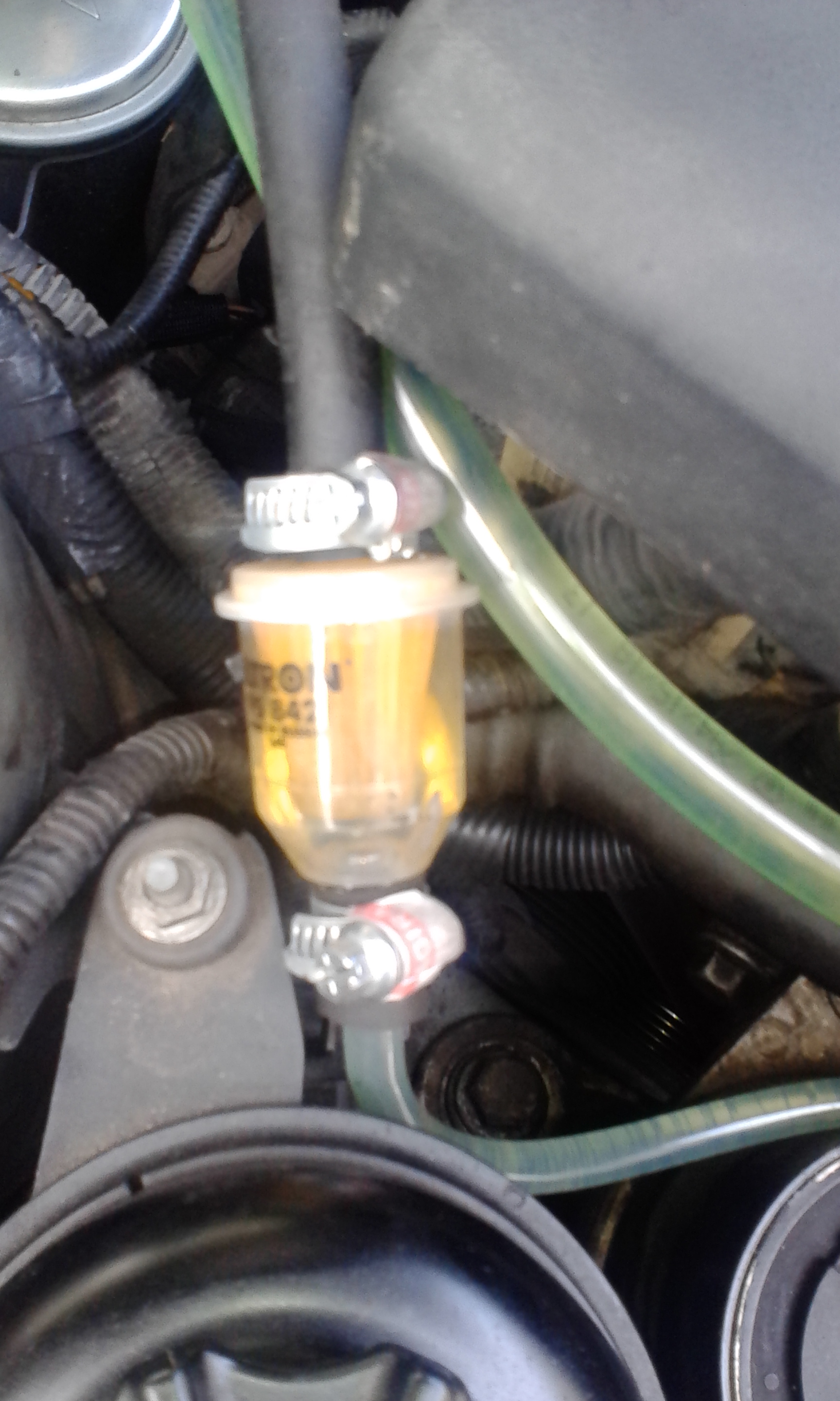

Ако си с 3 извода на филтъра и без помпа в резервоара , този третия извод който е с клапана, можеш да го затапиш. Обратнато гориво през едно филтърче отива в резервоара. Филтърчето служи да се вижда дали има мръсотии, стружки и т.н. Карам така от Адамово време. Цените на оригиналните горивопроводи са солени. Успех и ако има нещо питай.
