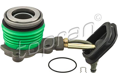

Това намерих в амазон Topran 301 231 Clutch Release Bearing

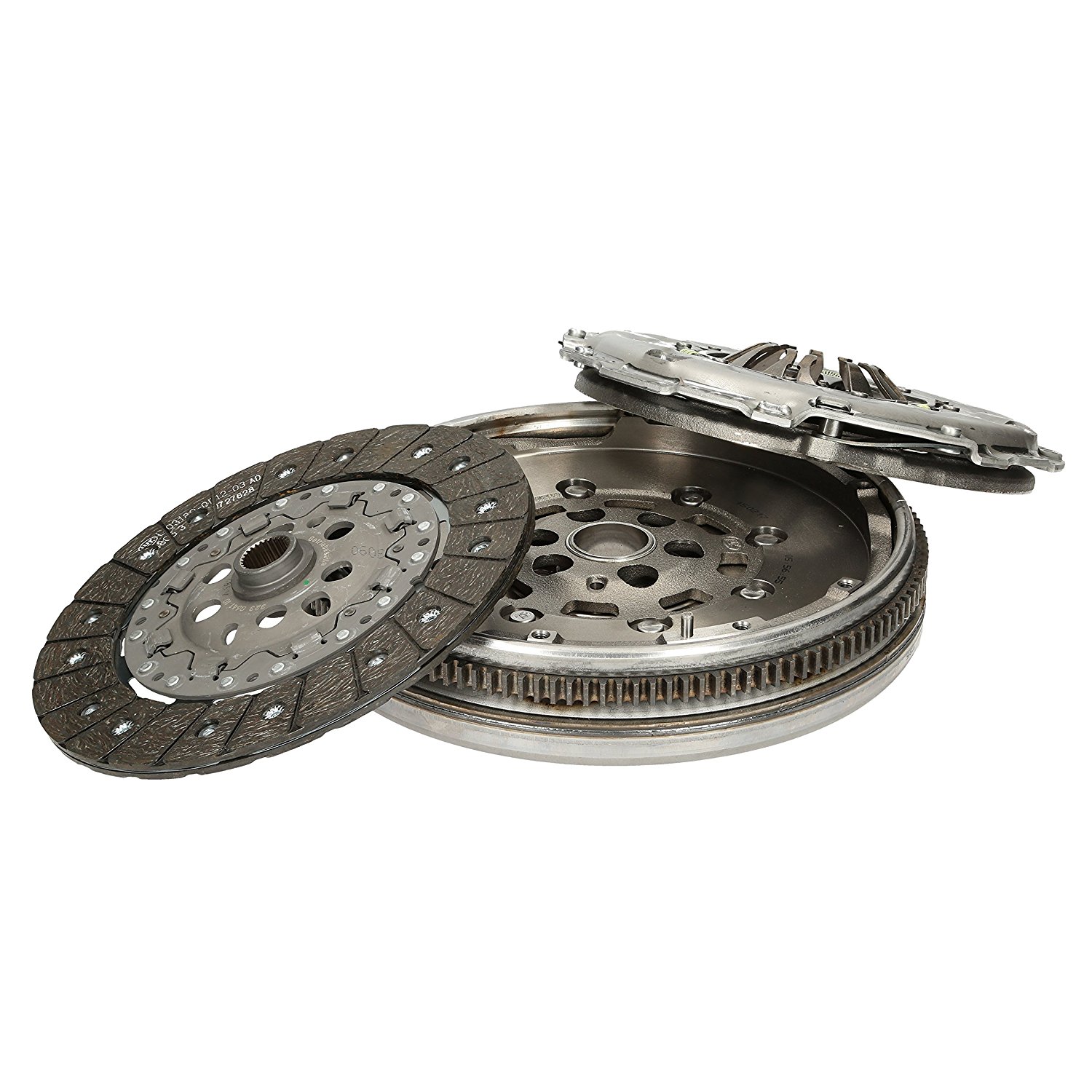

и това LuK 623 3123 33 Clutch Kit

В кашон с марка Topran на него...и кокошка на село да ти продават, не я купувай, щото и тя е менте.

Взех на LUK.Съединител лагер помпа и маховик 445Е.С отстъпка.В събота ще го сменяваме.Ако на някой му е интересно ,ще пиша.

Ще дам малко информация.Може да е полезна на някой.За да се свали скоростната кутия,се разглобява почти цялата предна част на Форда.(колко псувни отнесе горкия).Притискателния диск,беше в насипно състояние.Маховика имаше луфт четвърт оборот.Лагерпомпата беше същата като китайската на снимката,зелена,само дето пишеше Форд.По думите на майстора,всичко е оригинално(колата е на 148 000км.но с теглич).Новият маховик изглежда доста по-различно от оригиналния,с по-тесни зъби и олекотен.Сменихме маслото на скоростите.С някаква помпа за спирачна течност, майстора надуваше системата през капачката и източваше от пробките на лагерпомпата и спирачните цилиндърчета по около половин литър течност.Източеното изхвърляше,после разбрах.че 5л. ДОТ 4 струва 20 Е!Междувременно си смених дисковете и накладките.Всичкото това от 8 до 17ч. ,в сервиз под наем,срещу 50Е. с всякакво оборудване и инструменти.
