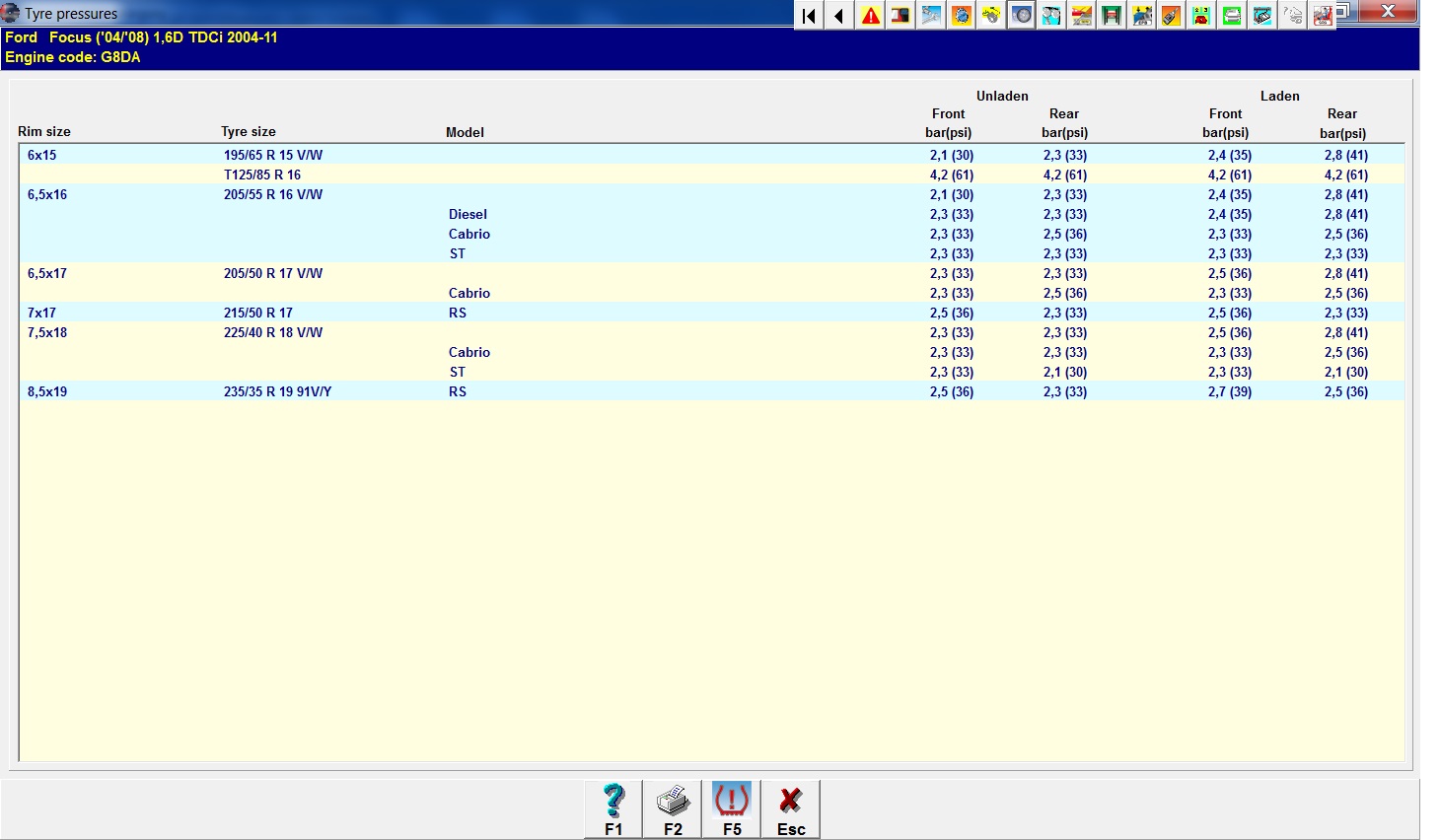

Re: Съчетаване на размерите на гумите и джантите
Ето таблицата, че и джантите са 6.5 стандарт:

ivo_63
- Мнения: 1260
Благодаря на всички за изчерпателната информация !
