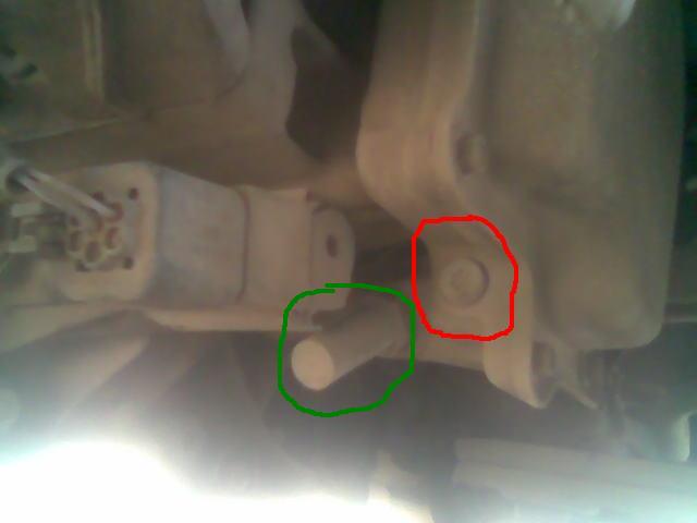

Втази тема Смяна на масло в скоростите съм задавал въпроса май за този фиксатор и никой не ми отговори, затова и не го пипах иначе и аз щях да съм потърпевщ.Ето и снимка на въпросният фиксатор който не е желателно да разивате както стана есно от горе написаното

Колеги,оправих си проблема.И проблема въобще не произлиза от тези дългите болтове,те нямат нищо общо и маслото се източва точно от тях.Има едно малко болтче(което прилича на пробка и което играе фиксатор на 5-та предавка) до този дългия болт който е показал на снимката колегата,което никога и в никакъв случай да не се развива.Аз го бях развил точно това.Оказа се че това малко болтче държи една вилка която зацепва 5-та предавка.Днес я сложих на мястото и,и вече си имам 5-та предавка.Благодаря все пак за мненията,които принципно нямаха нищо общо с темата :D
Болта който е ограден със зелено от него спокойно може да се източва маслото,колеги.Болтчето което пролича на пробка(ограденото с червено),него никога и за нищо не отвъртайте,защото то играе фиксатора на 5-та предавка.За него е захванато валчето което зацепва предавката.
