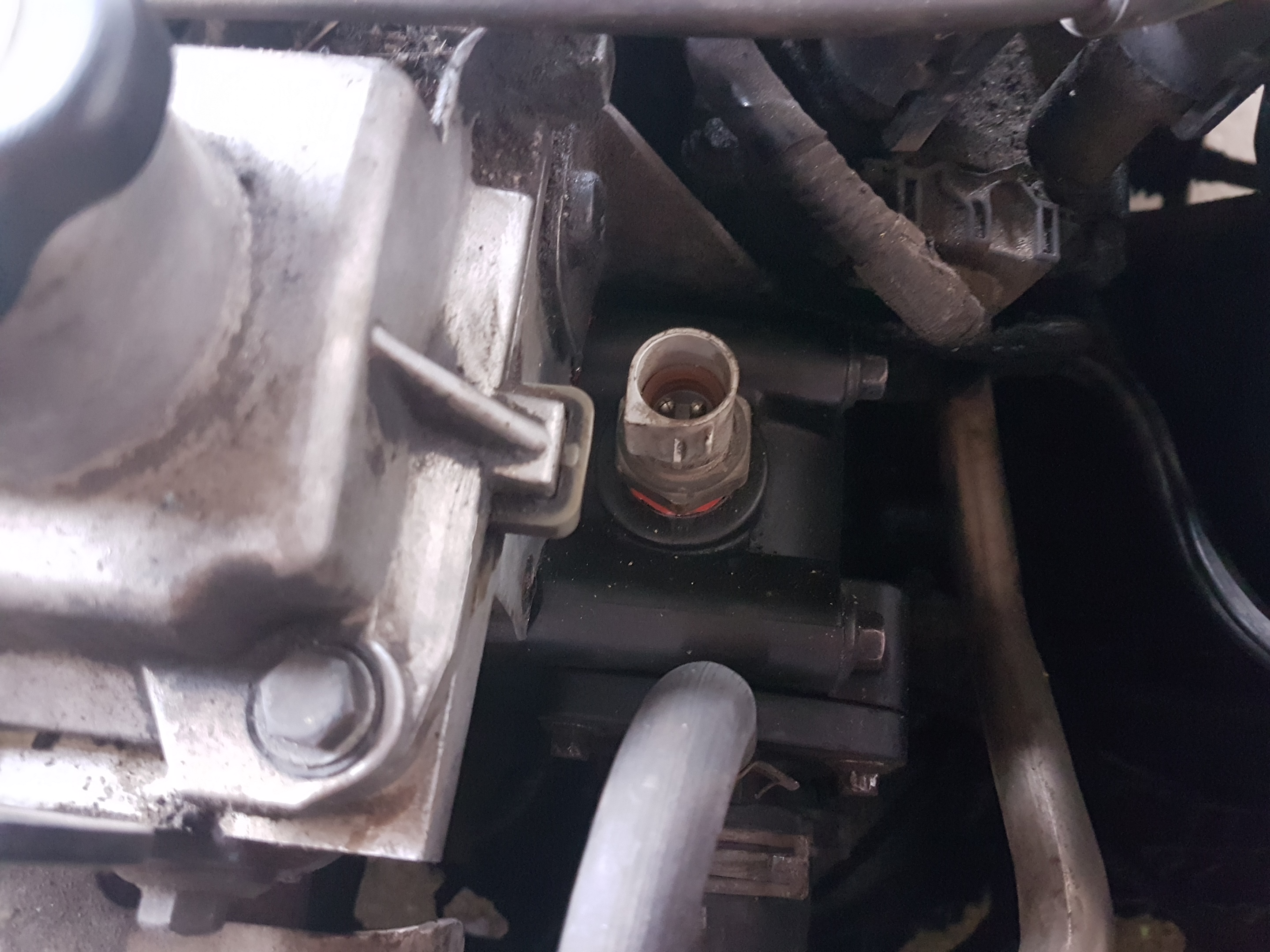

Re: Термостат Мондео МК 1. Смяна.
Мнение от esko148 » 06 фев 2018, 08:19
НАСКО, и аз не знам за компютъра, но навярно може и да е от въпросния датчик, щото като разкачих акумулатора за 24h поне се оправи това сутрин като я паля да не включва веднага вентилатора. Днес ще ходя до КОСЕР да взема един и ще го сменя.

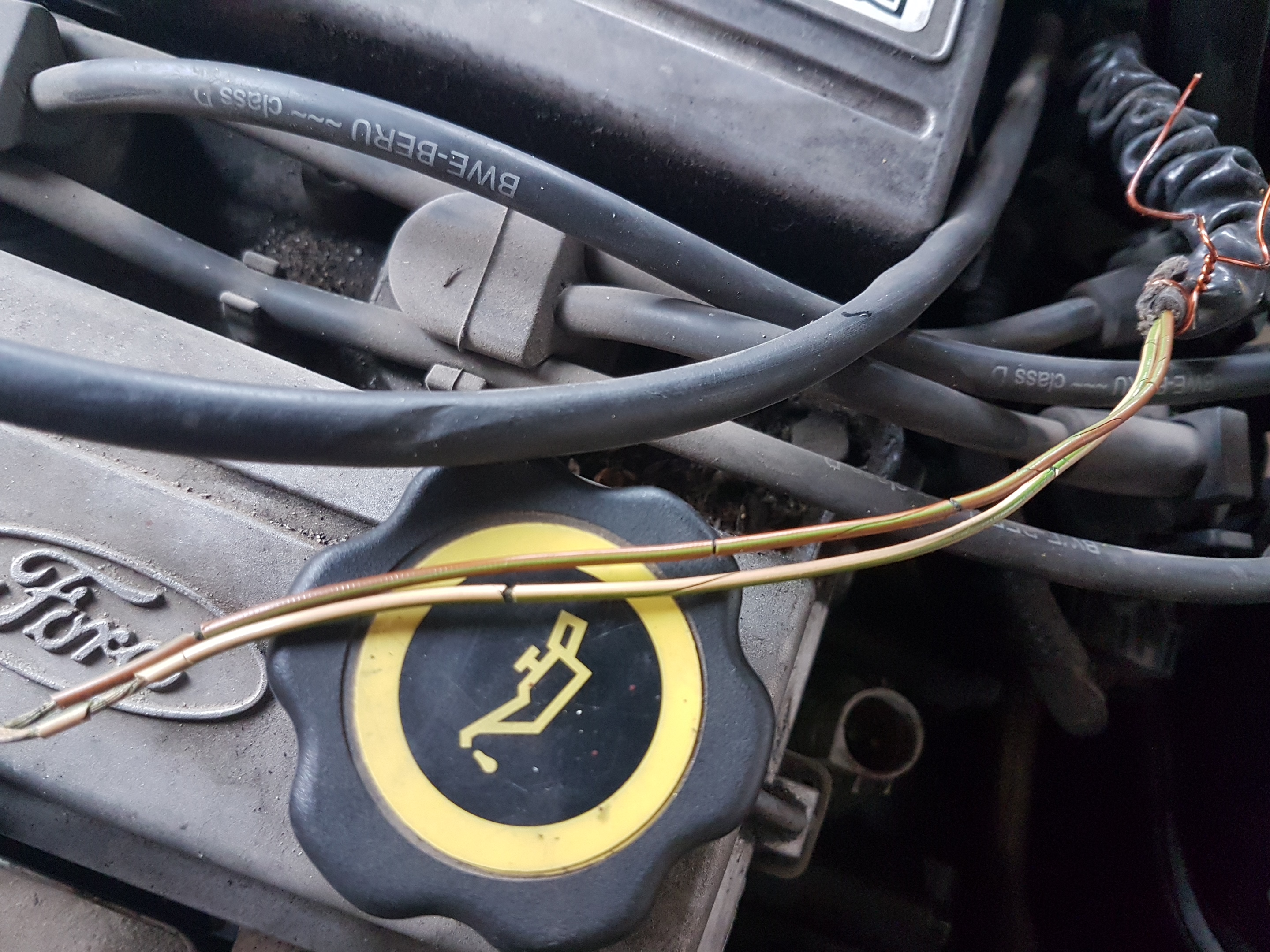

Мнение от esko148 » 07 фев 2018, 11:17

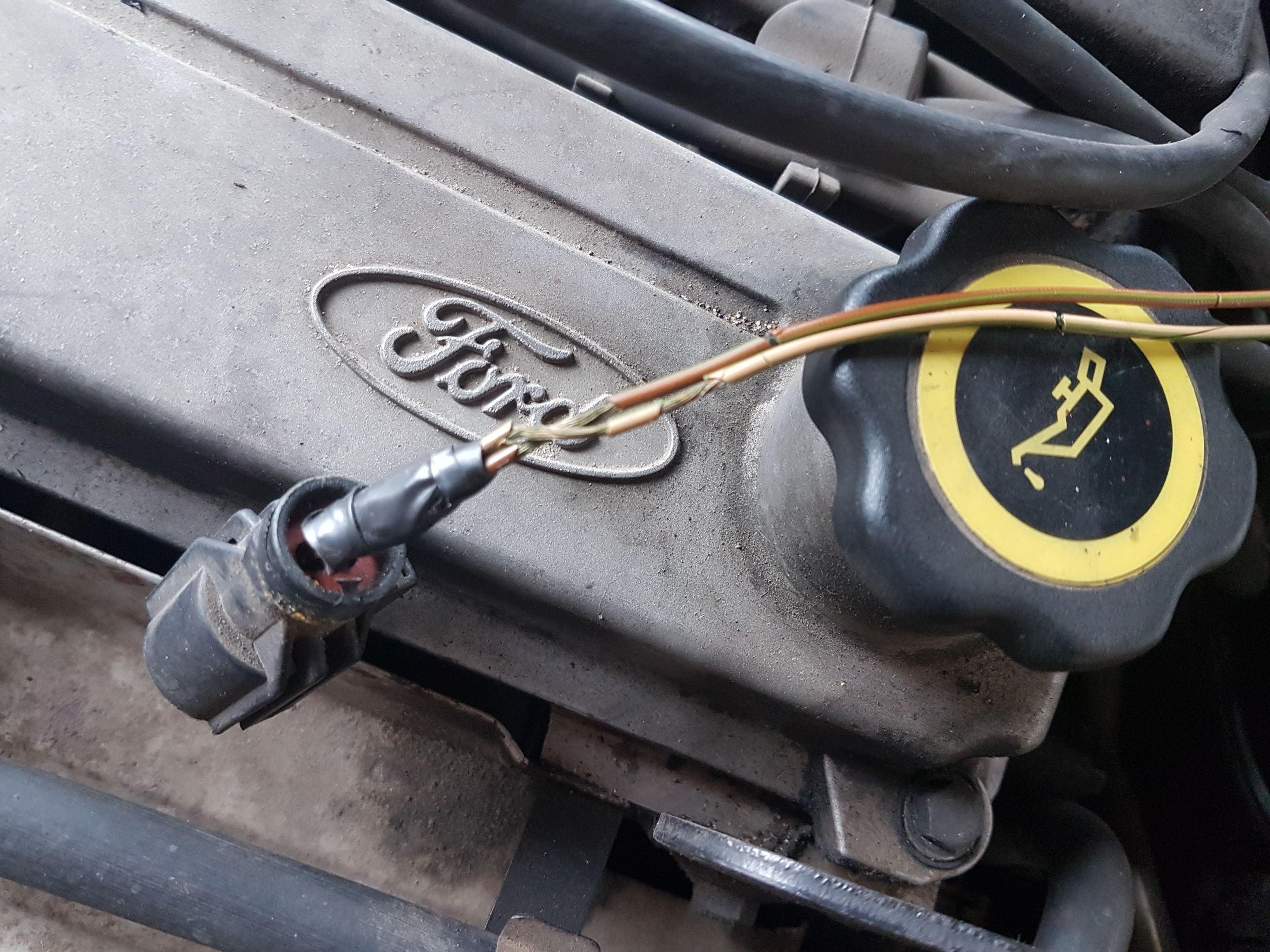

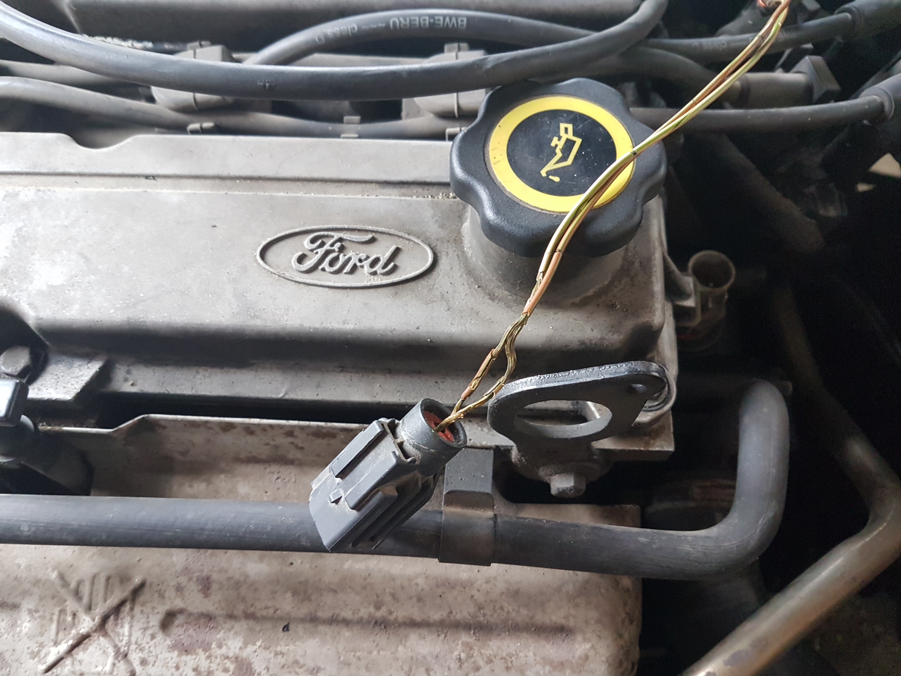

Качвам снимки на това, което блесна пред очите ми като дръпнах назад изолацията на кабела. Определено някой си е играл със същото преди мен, но изпълнението бе крайно недодялано:
Това изолираното не съм го правил аз :D Махнах го, сложих една процепена шлауфка по цялата дължина на кабела и отгоре увих с изолир банда. Накрая отгоре пак си нахлузих изолиращия маркуч. Стана перфектно.

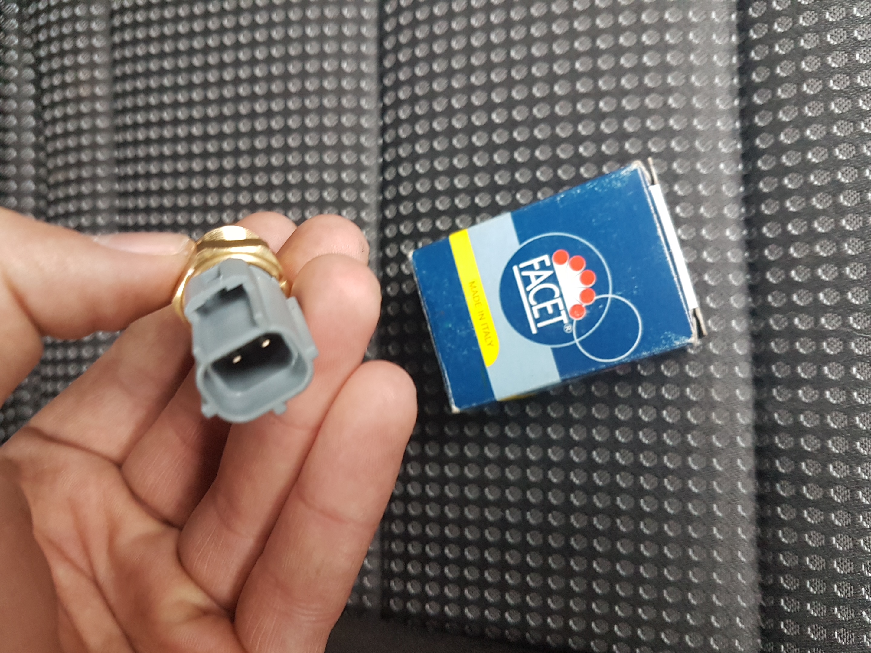

Качил съм и снимка на новия датчик, който ще връщам, щото оригиналния е с кръгла букса.
