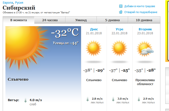

Пробвай с някяква зимна добавка за дизел, заради водата в него или заради стягането му от ниските температури. Виждал съм уж зимен дизел, който при -3-5 градуса е гъст като боза. друг вариант е на резервоар дизел да сипеш литър бензин. Ние само се оплакваме от няма -10 градуса, ами тези какво да кажат:
Колкото и да ти е в ред двг, ако е калпава нафтата няма да пали и работи добре.
