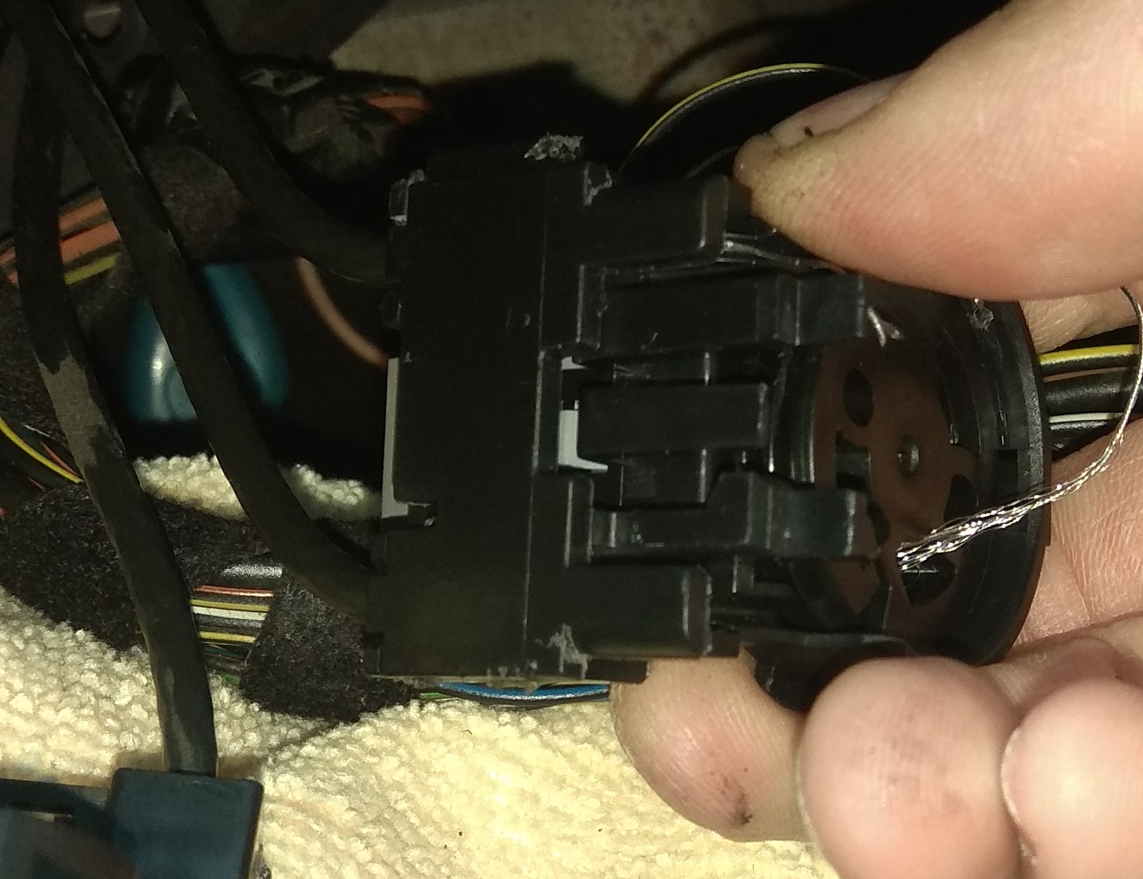

При мен проблемът е запотяване на стъклата, особено като сме двама или трима в колата. Независимо дали насочвам въздуха към краката или стъклото, духа винаги срещу мен:
знам че жилото на сивата плочка отговаря за посоките на духане. Не се движи като сменям посоките от копчето. Като извадя сивата плочка, на която е монтирано и го въртя на ръка се движи. Жилото трябва да се движи като сменям посоките от копчето, нали така?
Жилото на черната плочка се движи като променям от топло на студено от копчето.
онзи ден карах на това положение и едвам се изчистиха стъклата. Компресора се включваше иначе. Да търся ли проблема в копчето на таблото, защото от друга тема видях че щом жилото се движи на ръка не е в него проблемът?

Махаш копчето от външната страна от вътрешната страна има винт отвиваш го и се завърташе на не мога да се сетя посоката и се вади целият механизъм ето ти една снимка как изглежда и къде се намира винта.

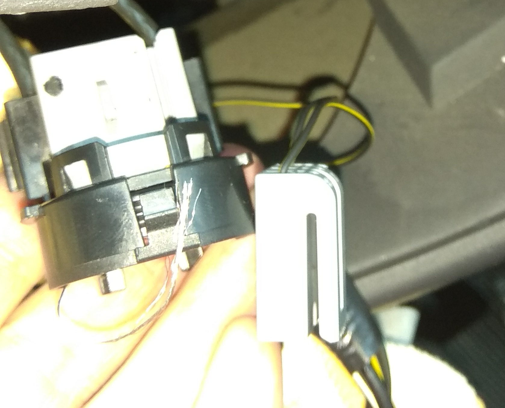

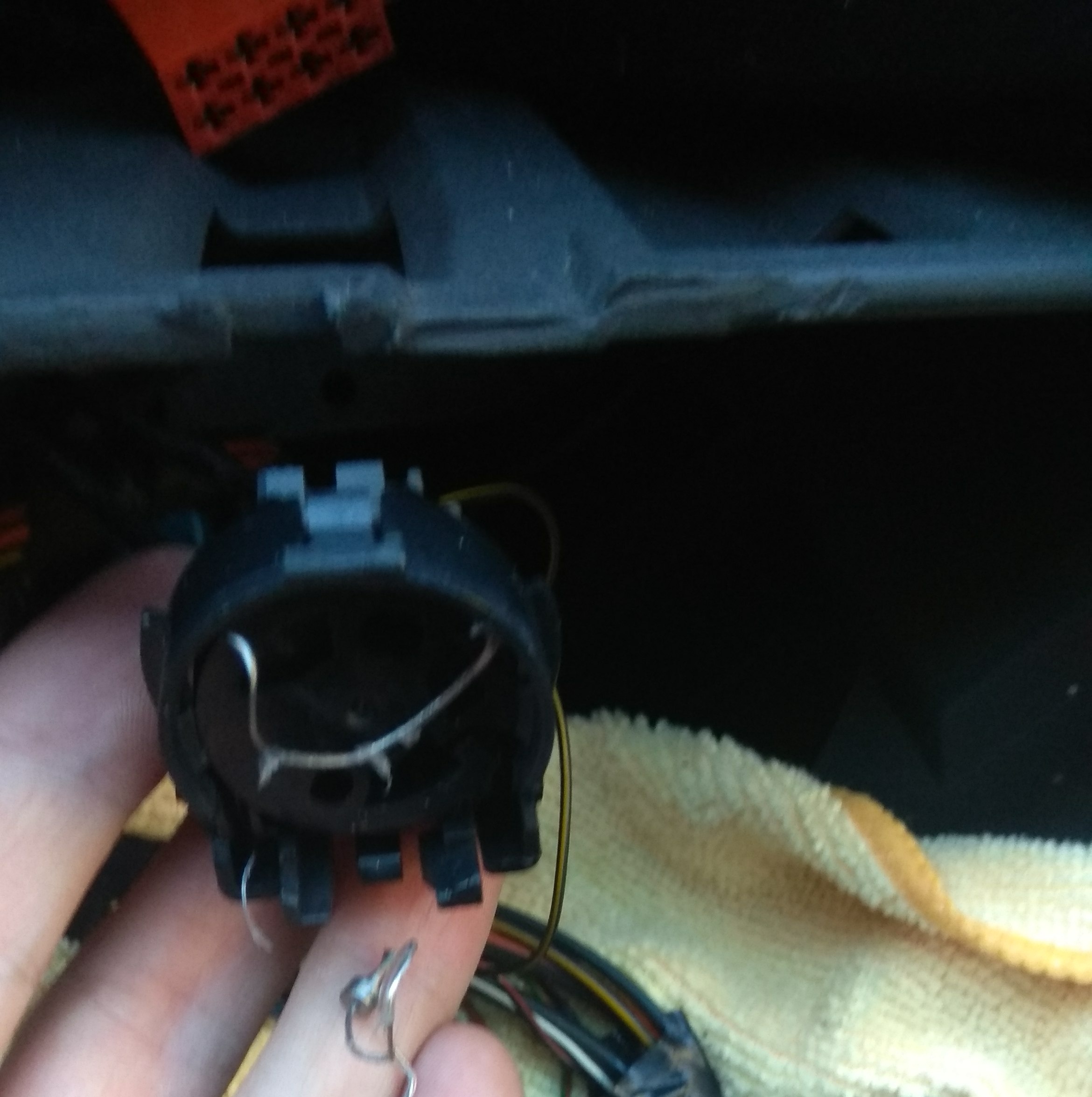

Оказа се скъсано жило точно вътре в копчето :(

На снимката по-горе, буксата с двата кабела Черно с Жълта ивица. Изключваш буксата и функцията спира или проявяваш изобретателност в тази насока.
Другия вариант е да не завърташ врътката в най-крайно положение, климатика се включва само там.

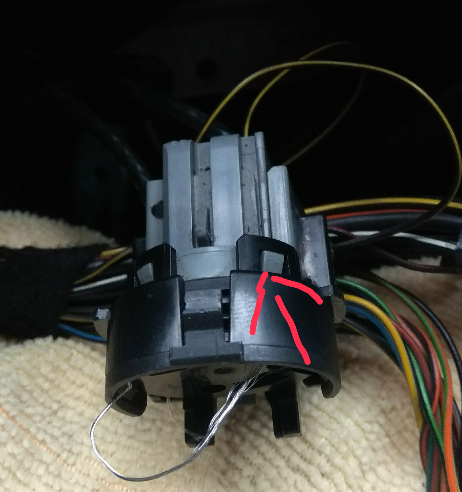

Как мога да разглобя сивата от черната част. Тук където е стрелката се натиска с отвертка ли, защото пробвам, но не става
Черната част я намерих втора ръка, но сивото трябва да си го ползвам, нали
Re: Парно на форд фокус
Мнение от HACKO » 08 яну 2018, 15:56
Не натискай Сивото, а дърпай Черното!

Мнение от Ради-1 » 08 яну 2018, 16:47
Успях, но много трябва да се внимава
