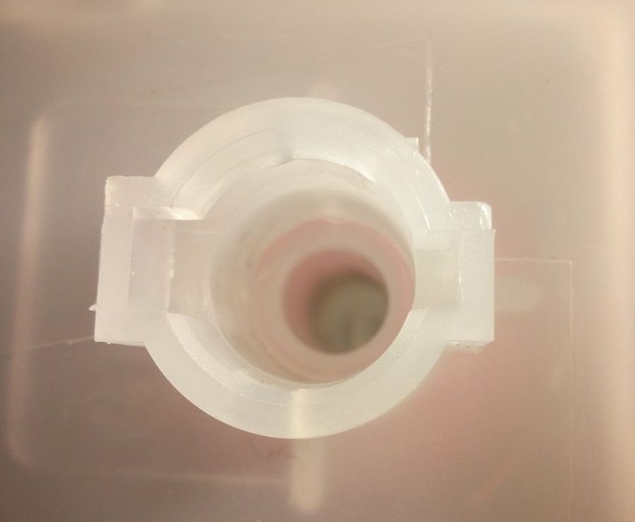

Говорим за Мондео МК2 Джия, 1.8 Ендура Д. От край време на warning дисплея свети индикацията за ниско ниво на охладителна течност, въпреки че има колкото трябва. След кратка "диагностика" се установи, че проблемът е в датчика, на дъното на разширителния съд(кофато буксата се извади от датчика и се шунтира с медна жичка, индикацията изгасва. Когато жичката се махне и се вкара в датчика, святка-това ме навежда на мисълта че въпросния датчик е за смяна) Въпросът ми е с какъв датчик трябва да се подмени, как се сваля стария и как се слага новия ?

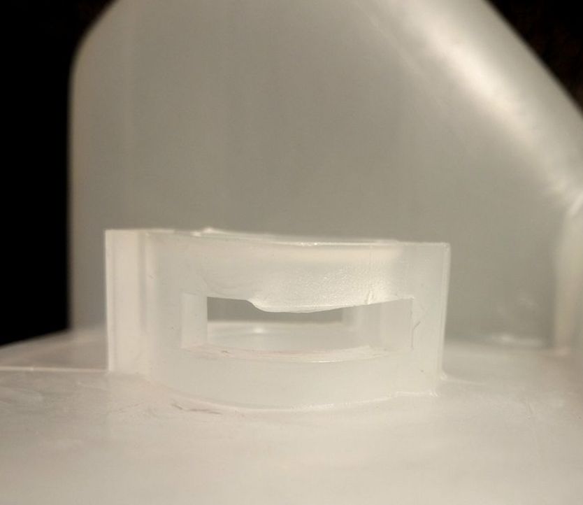

Със стрелката е показано леглото на датчика.
Снимано от страни.
Снимано фронтално отдолу, датчика се слага в жлебовете и се завърта по часовниковата стрелка до отказ.
