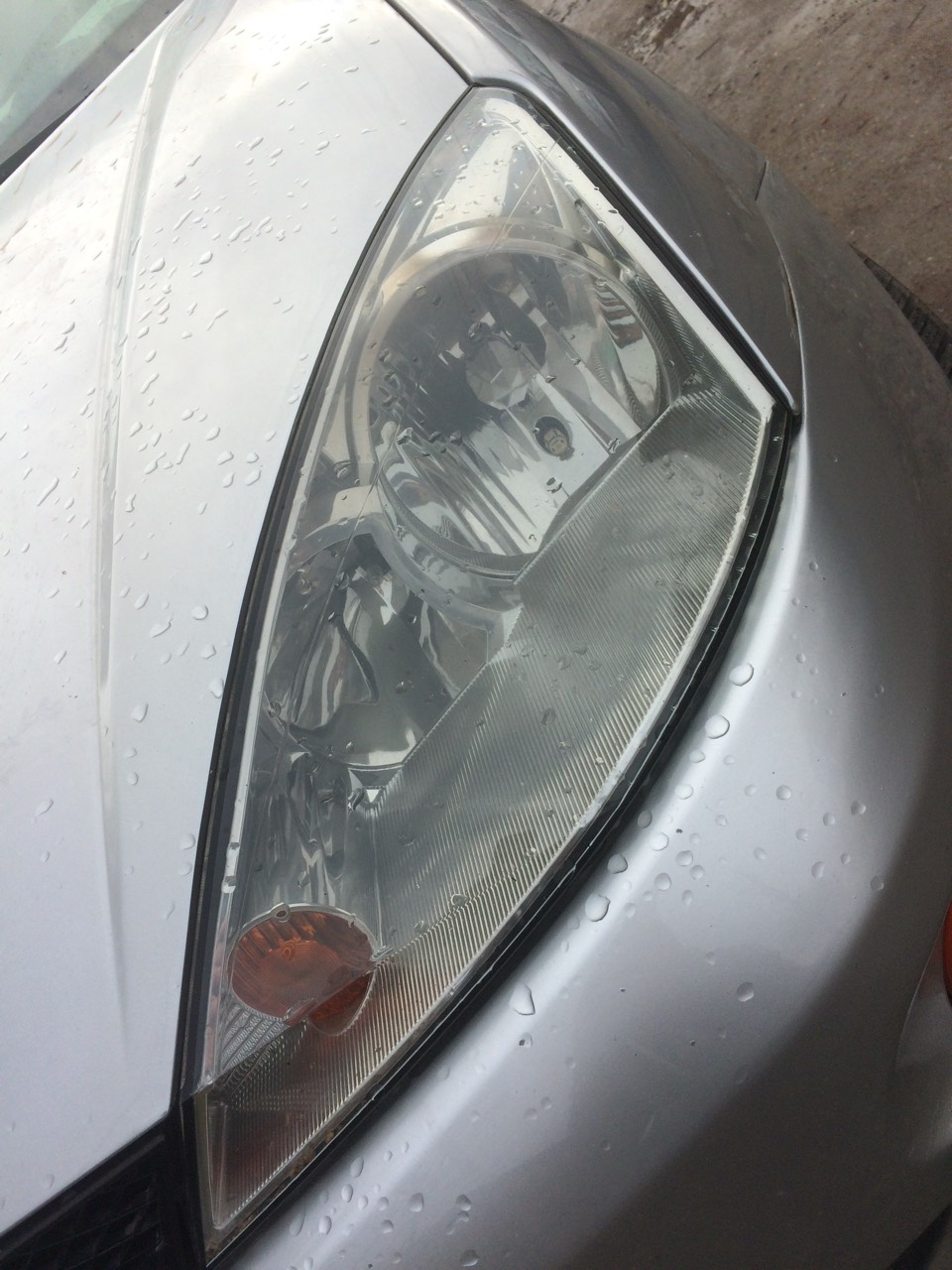

Колеги, имам няколко въпроса относно затъмнения фар отвътре. Значи фара е пастиран отвън, а в същото време чернилката от която крушка е нагаряла и затъмнила фаровете отвътре си стои. Интересно ми е тоя нагар може ли да се измие по някакъв начин без да се разглабя целия фар? И ако може как точно да процедирам? Фаровете са от форд фокус 2000г (фейслифтови).
Снимка на замърсения фар

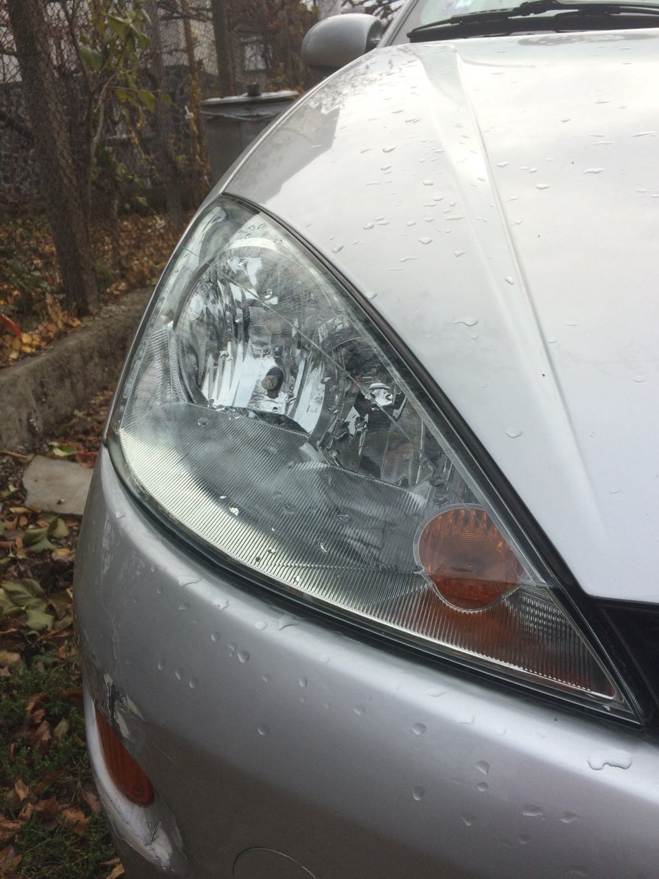

Снимка на хубавия фар

Май без да се разглоби фара (да се свали "стъклото") няма как да стане.

А ако не стане без да се отвара, как мога точно да го отворя и как после да го затворя без да го счупя?

Ако питаш, как да свалиш стъклото, гледал съм (чел съм) за няколко варианта.
1. С пистолет за горещ въздух, на ниска температура, от по- далечно разстояние (да не се скапе пластмасата) по ръба между стъклото и основата на фара.
2. Със сешоар.
3. Виждал съм (май на кртинка), фара набутан в някакъв кашон и навряна духалка (вентилаторна печка).
Идеята зад трите метода е една - да се размекне силикона с който стъклото е залепено към основата, за да може да бъде свалено без щети.
След това се почистват остатъците от силикона и се лепи с полиуретанов силикон.
Не съм го правил това, само споделям какво съм чел / видял в мрежата.

Нагрявам пластмасата, отлепям, махам силикона, чистя фара отвътре, слагам фара и го залепям със силикон, така ли?
И с какво да изчистя целия фар ?

Тази чернилка вътре, предоплагам може да падне с малко веро и домакинска гъба. Ама с мекото на гъбата, че твърдото може да доведе до щети по рефлектора.
Едно видео, което може да ти внесе малко светлина по въпроса. Въпреки, че фаровете са от BMW, принципа е същия.
https://www.youtube.com/watch?v=FmNXMoDsjCM

Само че, не е силикон, а бутил - братовчед на дъвката. Може да се купи онлайн.
@Лъчезар.Боцев
Намираш информация в интернет, с какво евентуално се разтваря или при каква температура се размеква, после смело действаш - в първия вариант се подготвяш с нова лента, във втория ползваш останките (залепват си прилично добре, поне на моя фар се херметизира след ремонта на диодите за мигача).

Моите на фокуса оригинално са залепени със силикон.

И при мен беше със силикон и нагряването не помогна особено. Що псувня отнесоха тези фарове докато им отлепя пластмасите.
Докато на полицейските астри, съм махал с леко нагряване със духалка и паднаха за секунди.
Успех с начинанието. Фаровете са изключително здрави и трябва доста зор, за да успееш да ги счупиш.

Рефлектора не го пипай с нищо друго, освен кърпичка са очила. "Стъклата" ги измий с обезмаслител и гъбичка. На мен първият майстор, дет се занимава с пластмаси, ми го отвори и после сглоби.
