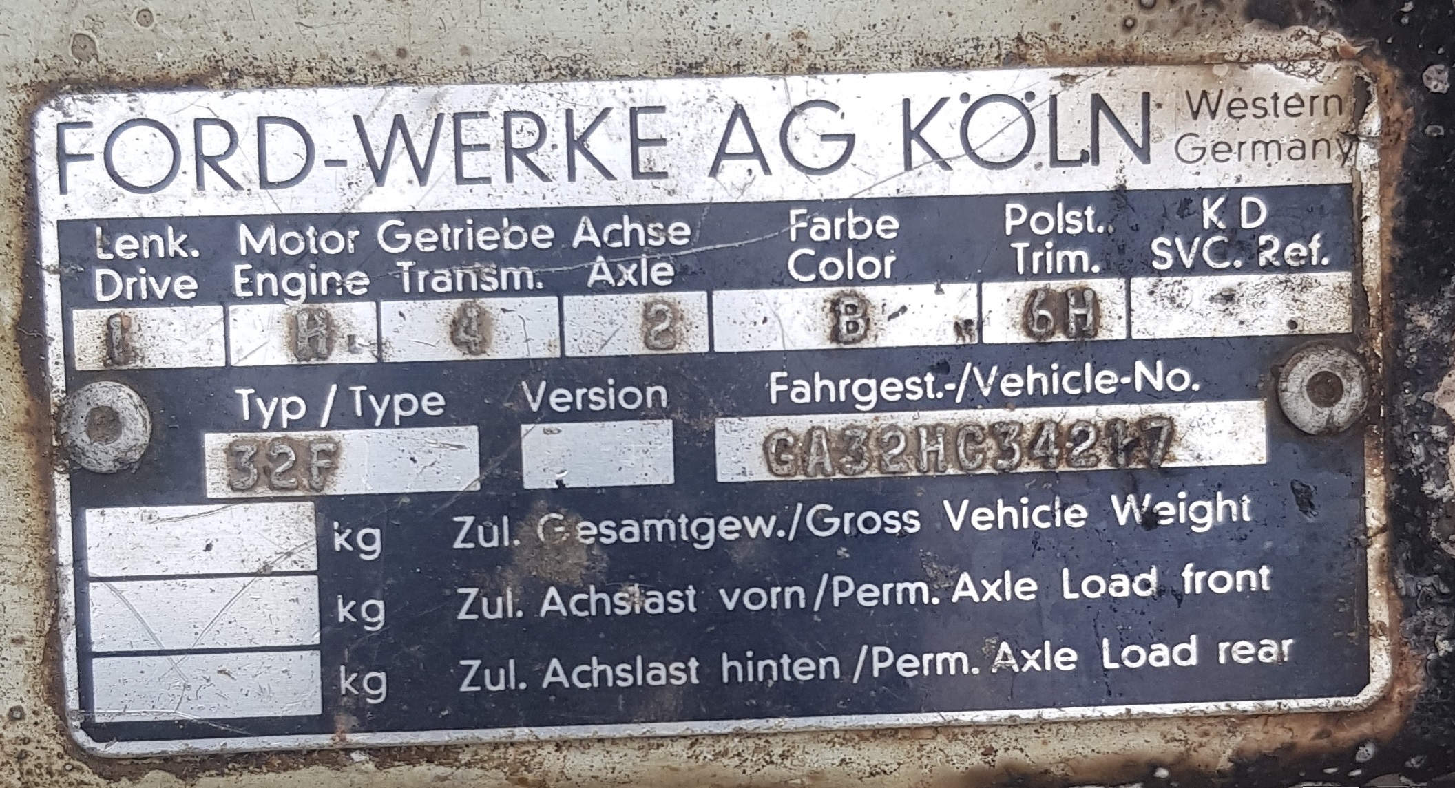

Здравейте искам да помоля, ако някой може да ми помогне за двигател който купих скоро от Форд Таунус. Не мога да разбера каква кубатура е мотора, на табелката където трябва да има индекс от две букви е само една ( Н ) двигателя е v6 !?! Номера на самия мотор е - ER29839 . Търсих много в нета и не можах да намеря никакво инфо. Благодаря предварително!

Не си дал повече информация за колата. Има две опции - да е 2,0 или 2,3 л.
https://en.wikipedia.org/wiki/Ford_Cologne_V6_engine

Ако не се лъжа колата е между 70-80г.

Някъде ниско от левия край освен номера на двигателя, има и код. Вариантите по години са 2.0 NYK, NYR и NWR на по-късния, 2.3 YYF и YYR след '79 .
