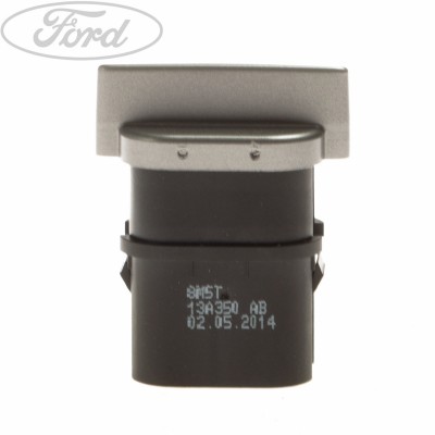

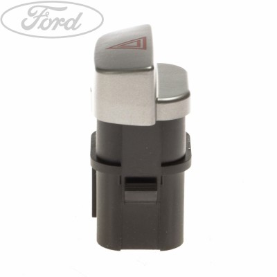

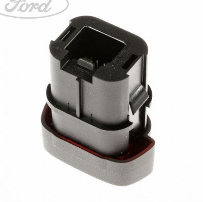

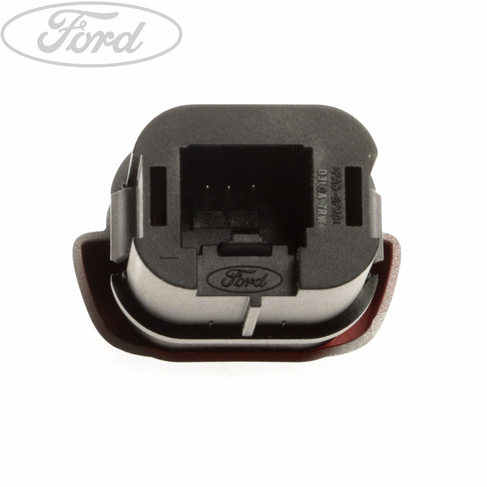

Преполагам, че си свалил рамката около аудиосистемата. Ако не си, трябва да го направиш. Бутонът трябва да излезе напред, след като натиснеш двете странични чопчета, които го държат. Виждат се на прикачените снимки и се надявам да ти помогнат.
