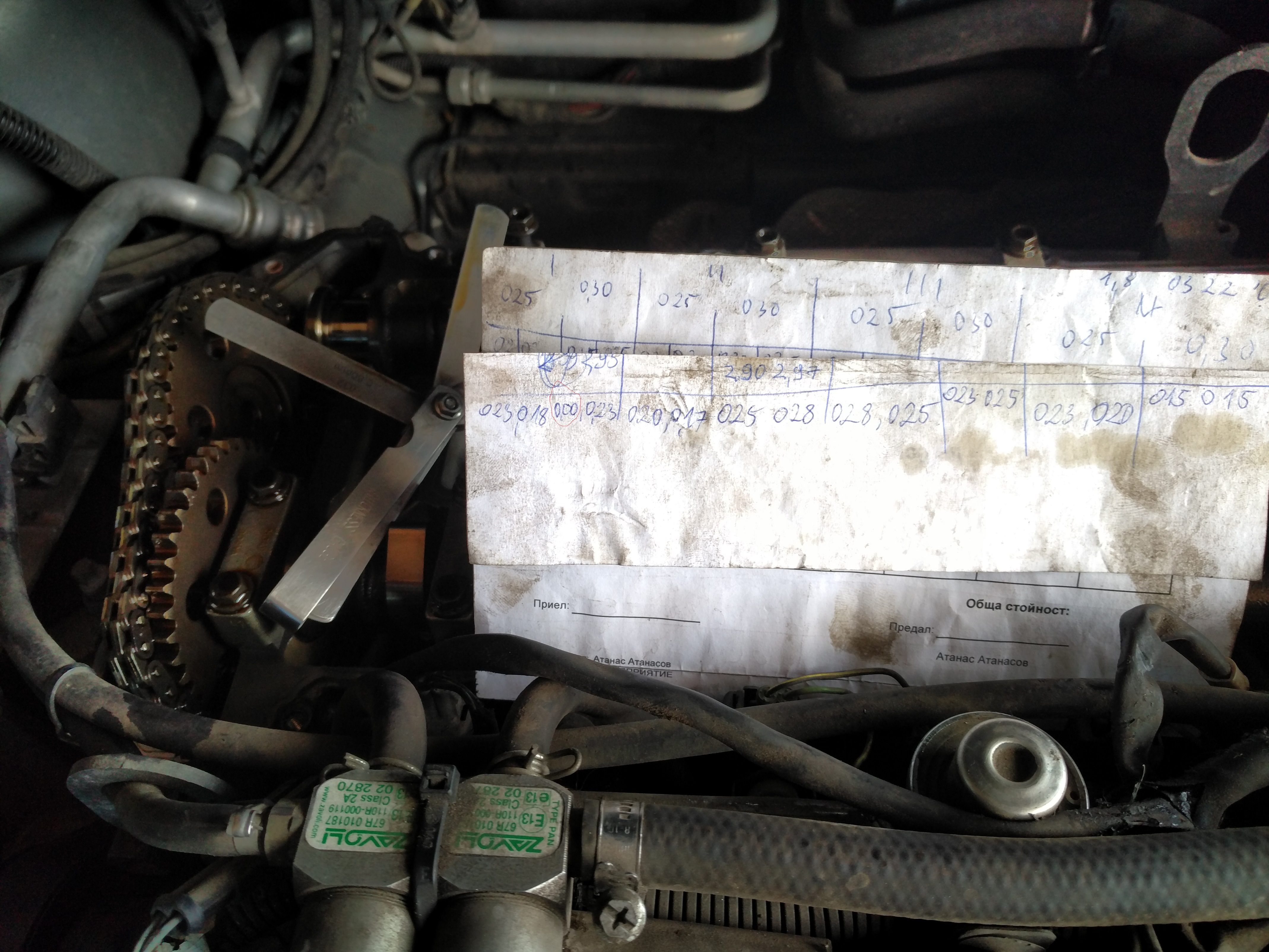

Пореден случай от седмицата, забележителна хлабина на изпускателен клапан ( C-Max '03 1.8 ):
След реглажа, двигателя работи доста по- равномерно, беше на 3 цилиндъра. Минал е малко над 50 х.кМ след газификация. Не знаел за реглаж че трябва да се прави. Адаптации на газовата след реглажа ги гледах, доста добри.
Втория случай беше Мазда Трибют 2.0 с компресия 4, 11, 12, 5 на двигателя и издухани изпускателни клапани. Ще се сваля глава, куриоза е, че е умряла след минати само 10 000 кМ след слагане на газ , което е ужасно малко. За проверка настройката на газовата не ставаше, ще е след ремонта.
Имам клиенти, които искат замерване на клапаните преди слагане на газов инжекцион, за да се знае от къде се почва, ама тази кола сега я виждам за пръв път.
