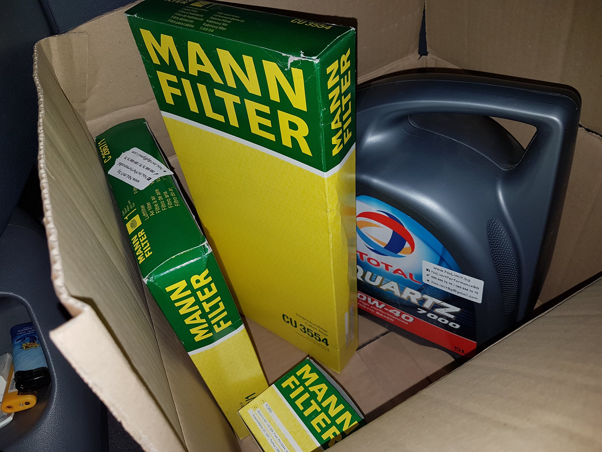

Днес отново поглезих малко дъртата баба, че да е здрава и читава, щото много тормоз и налагам постоянно
Смених и масалцето... обичайното Тотал 10 в 40, 5 литра туба, което обичам да си ползвам, както и 3 филтъра на МАН - въздушен, купе и маслен. Цена - 75 лв всичко

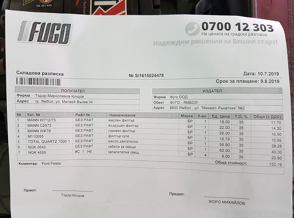

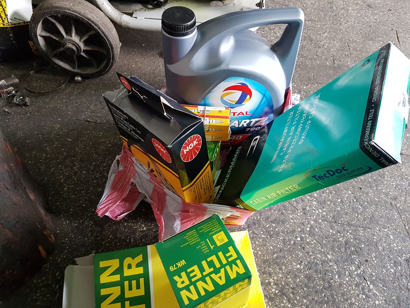

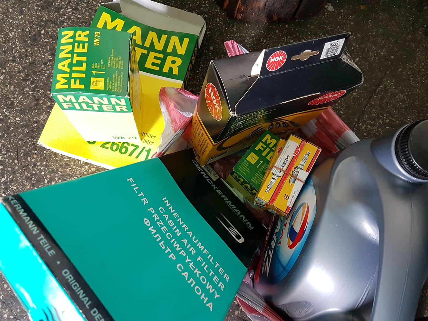

Време е за обслужванеее. Започваме от филтри на колата + на газовата, масло, свещи и кабели.
Скоро предстои масло на скоростите, ролки, ремъци, ходова част.
За днес толкова
Масалцето... обичайното Тотал 10 в 40, 5 литра туба, 3 филтъра на МАН - въздушен, горивен и маслен, карбонов филтър купе на Денкерман, Оригинален филтър Ландиренцо на газовата, кабели и свещи на NGK Цена - 190 лв всичко.

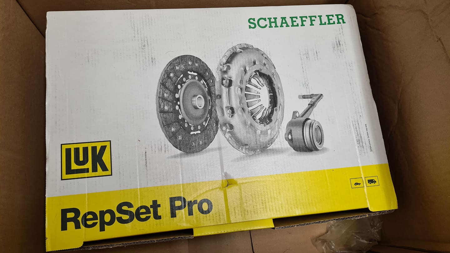

Равносметката в магазина от днес е следната:

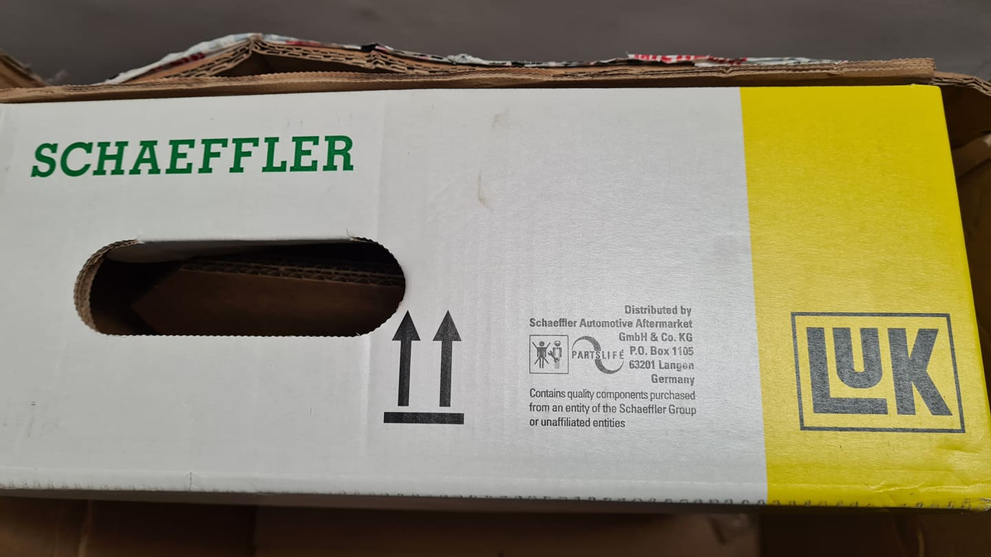

1. Нов съединител - комплект с лагер помпа на Luk ( най-високия клас, които намерих за тази Фиеста ) - 216лв

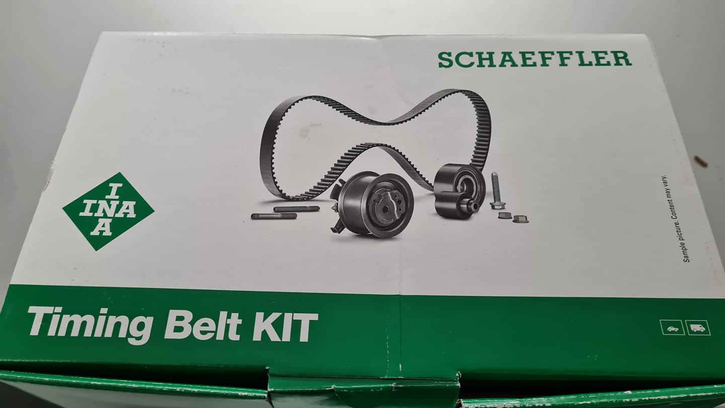

2. Нов ангренажен комплект INA ( висок клас ) - 70лв

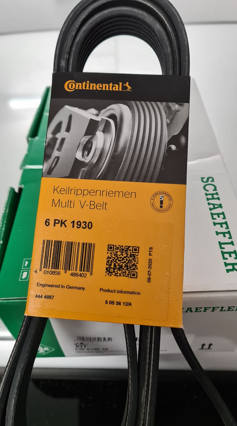

3. Нов пистов ремък Conti ( висок клас ) - 26лв

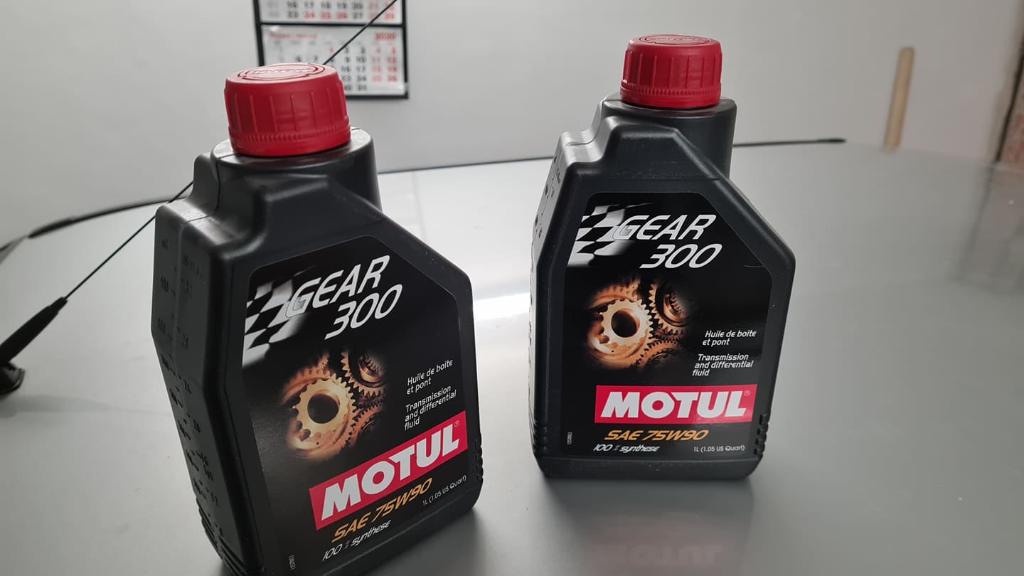

4. Смяна на масло скорости с ново - 75w90 - 2 литра Motul ( най-високия клас, които и намерих ) - 60лв
5. Литър двигателно масло Тотал 10W40 за доливане да си имам
6. 1.5 литра антифриз жълто-зеленикав... какъвто го дават по спецификация за колата - да си имам за доливане.
P.S: Да подчертая... посочените по-горе цени нямат нищо общо с щандовата цена на описаните неща, ползвам сериозни отстъпки ( над 20 % средно за всеки артикул )

Такааа, Съединител, пистов ремък, целия ангренажен комплект, тампоните на задните амортисьори и маслото на скоростите са сменени.
