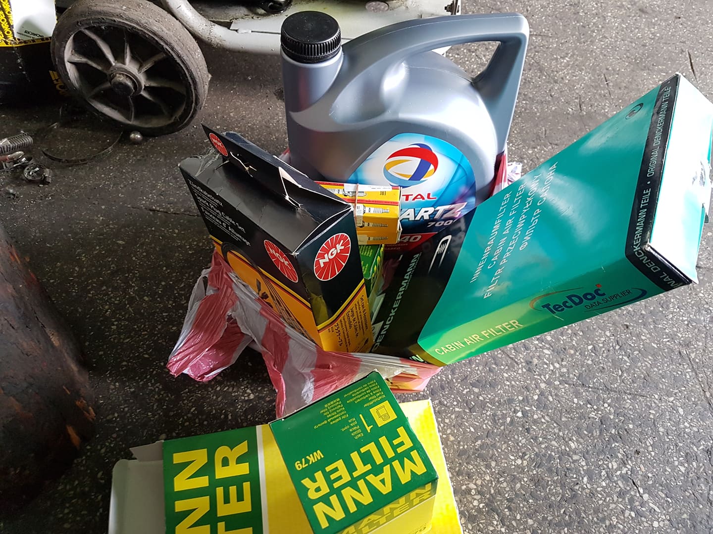

Време е за обслужванеее. Започваме от филтри на колата + на газовата, масло, свещи и кабели.
Скоро предстои масло на скоростите, ролки, ремъци, ходова част.
За днес толкова :)
Масалцето... обичайното Тотал 10 в 40, 5 литра туба, 3 филтъра на МАН - въздушен, горивен и маслен, карбонов филтър купе на Денкерман, Оригинален филтър Ландиренцо на газовата, кабели и свещи на NGK Цена - 190 лв всичко.

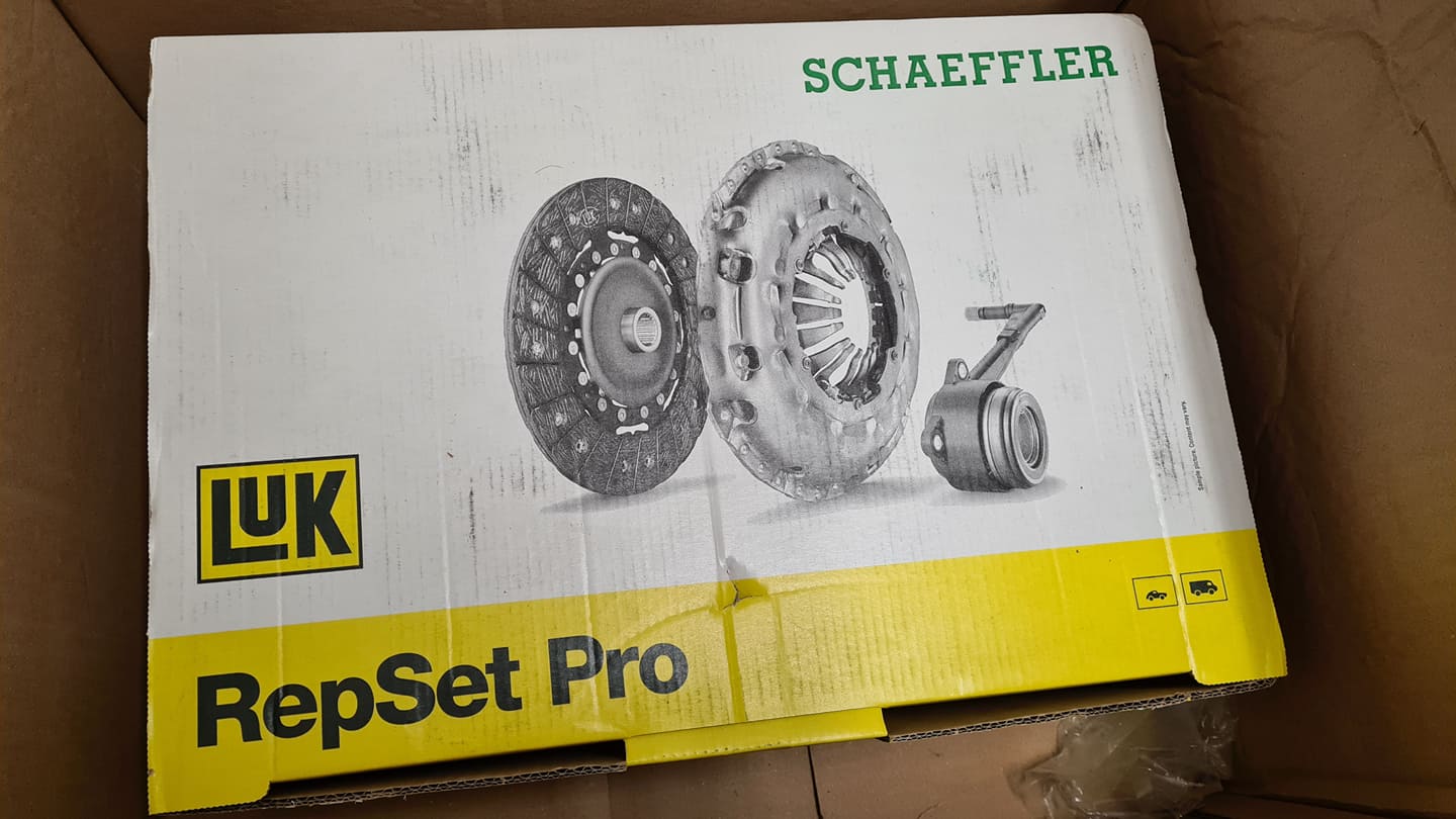

Скоро нищо не съм пипал и правил по дъртата, малка въшка иии решиха да сдават куп неща багажа по едно време.
Тъкмо взех част от чаркалъците за ремонта по нея и тия дни ще я поглезя малко, за да спре, да ми лази по нервичките! :D
Равносметката в магазина от днес е следната:
1. Нов съединител - комплект с лагер помпа на Luk ( най-високия клас, които намерих за тази Фиеста ) - 216лв
2. Нов ангренажен комплект INA ( висок клас ) - 70лв
3. Нов пистов ремък Conti ( висок клас ) - 26лв
4. Смяна на масло скорости с ново - 75w90 - 2 литра Motul ( най-високия клас, които и намерих ) - 60лв
5. Литър двигателно масло Тотал 10W40 за доливане да си имам
6. 1.5 литра антифриз жълто-зеленикав... какъвто го дават по спецификация за колата - да си имам за доливане.
P.S: Да подчертая... посочените по-горе цени нямат нищо общо с щандовата цена на описаните неща, ползвам сериозни отстъпки ( над 20 % средно за всеки артикул )
7. Заедно със смяната на всичко описано ще се извърши и оглед на ходовата част, и ще се сменя всичко наред и по нея каквото изскочи, че колата бие на дясно вече доста, отделно отзад тропат яко тампоните на задните амортисьори.
8. След, като се оправи каквото има по ходовата - ще мине и стенд.
За сега - толкова по темата. Да видим какви ще ги свърша тея дни, че както върви цялото обслужване с чаркалъци и труд ще прескочи цената на колата :D

Мнение от LORDA83 » 28 дек 2020, 00:17
Такааа, Съединител, пистов ремък, целия ангренажен комплект, тампоните на задните амортисьори и маслото на скоростите са сменени.
Идната седмица предстои смяна на масалцето, на двигателя... обичайното Тотал 10 в 40, 5 литра туба, 2 филтъра на МАН - въздушен и маслен, карбонов филтър купе на Денкерман, Оригинални и 2-та филтъра Ландиренцо на газовата, свещи на NGK и тампоните по окачването на задния мост.
