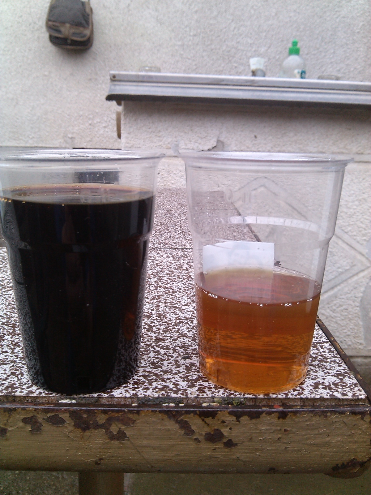

Re: Масълце за ръчна скоростна кутия
Мнение от sangals » 11 мар 2017, 19:26
Ето маслата:
тъмното е източеното заводско на 200 000 км.
светлото е Castrol Syntrans FE 75 W
Повтарям.че не знам цвета на оригиналното като ново!
Впечатленията ми са.че,като че ли една идея по-леко превключвм и сякаш при преливането в съдовете на маслата новото е по-течливо!
Смятам,че все пак съм спомогнал за удължаването на живота на скоростната кутия
Живот който никой производител не казва колко е.
Важното за производителя и дилъра е да няма проблеми докато има договорни взаимоотношения с потребителя,после всеки както прецени.
