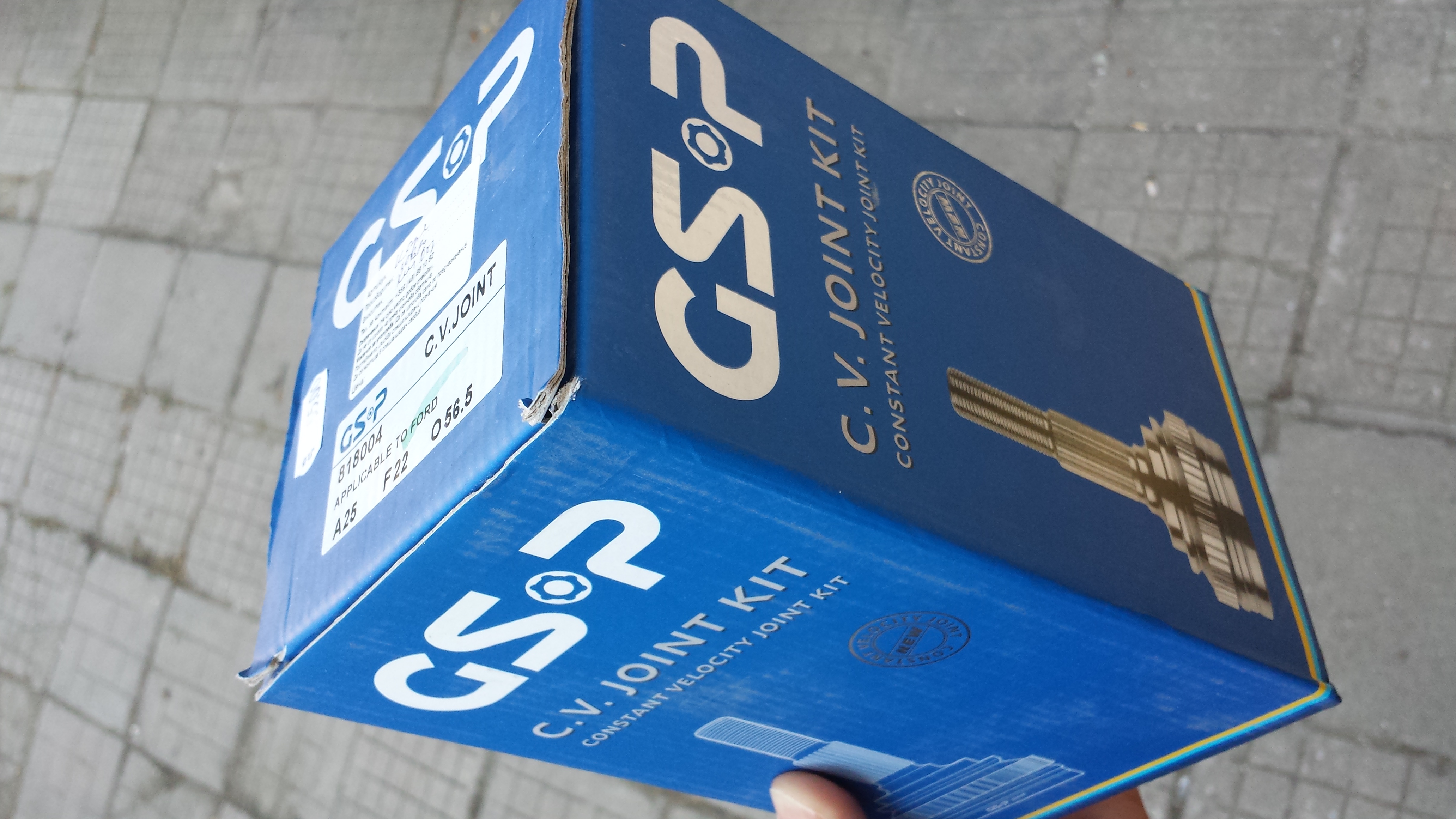

Баба Фиеста дъртее ли дъртее и след толкова години, без да пипна нищо по ходовата част... взеха да се разтракват каретата вечееее...
Предходната седмица смених 2 броя вътрешни карета ( на марка " PASCAL " ), а утре ще сменя външните, който токущо си взех и са на марка " GSP " Всичко е взето директно от собственика на верига магазини " Фуго ", на който отправям специални благодарности за доста големите отстъпки, които винаги ми прави, на всички продукти!
Ето и снимка на единия комплект външно каре GSP. Комплекта в кутията се състои от каре, маншон, скоби, графитна грес и книжка... ->
