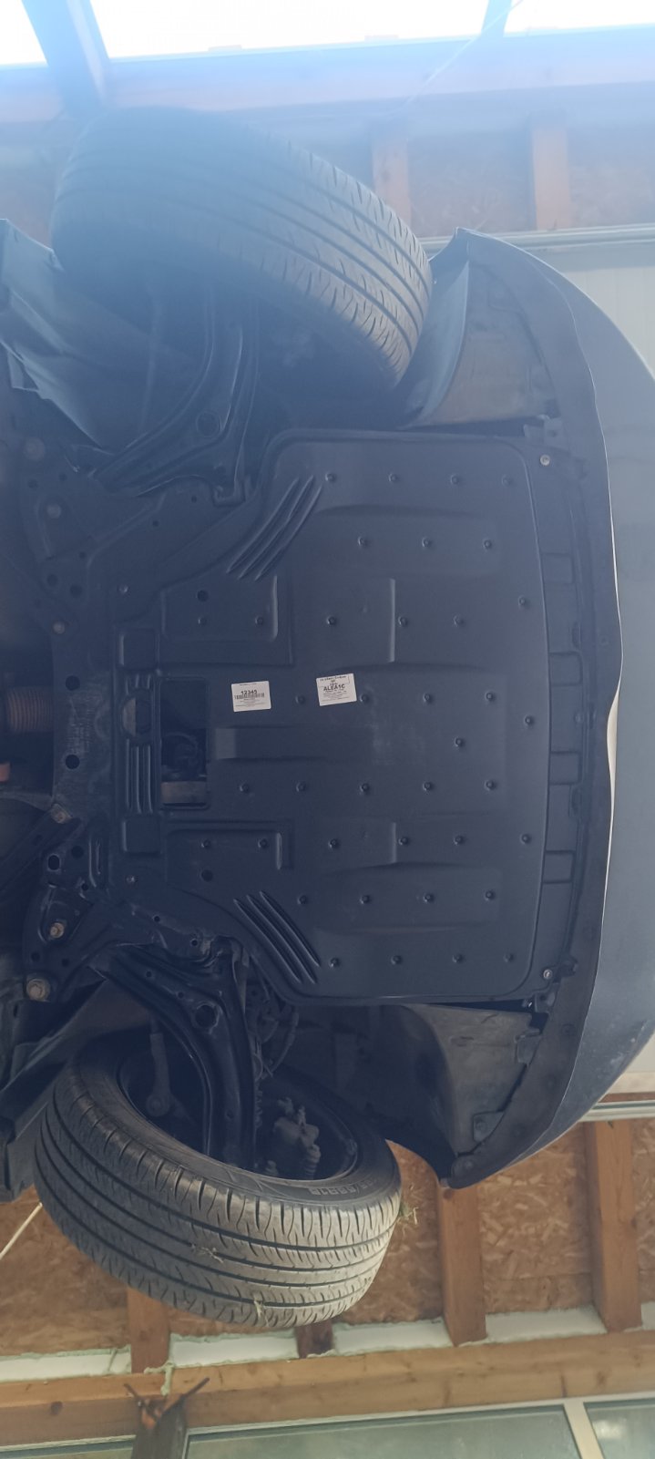

Poliboy
Мнения: 13
Регистриран: 23 мар 2009, 11:14
Модел на автомобила: Ford КА+ 2017г. 70КС бензин
Re: Кора двигател Фиеста 07'
Мнение от Poliboy » 04 юни 2025, 10:55
Вчера пробвах да сложа кората, но не пасват едни крепежни планки точно и без да се преправят няма да може да се сложи. Иначе ако се "побългари" има шанс на се получи но ще трябва да си поиграя.
Трудолюбив селски труженик с космати гърди и напукани пети, търсещ млади и неуморни агрономки за дълбока пролетна оран!
ivchotr
Мнения: 1024
Мнение от ivchotr » 04 юни 2025, 11:41
Метална ли е? Щото изкуствените отливки се кривят и провисват от топлината. Аз бях взел една такава за под целия двигател и скоростната кутия и като постоя малко на слънце се изкриви. Върнах я естествено. Ако твоята е метална, по-добре преправи крепежите и я сложи.
Знам всички вицове за Форд :D
Poliboy
Мнения: 13
Мнение от Poliboy » 20 юни 2025, 09:27
Значи върнах металната и взех пластмасова, като от интернет сайтове ми излезе този вариант PRASCO FD3441900 или с Code OEM: 1794581 по който от автобим ми предложиха вариант за 120лв от гъвкава пластмаса и стана идеално. Слагам и тука снимки

ivchotr
Мнения: 1024
Мнение от ivchotr » 20 юни 2025, 11:48
Моята "пластмасова" я взех точно от "Автобим" в ж.к. "Дървеница". Дано имаш късмет.
