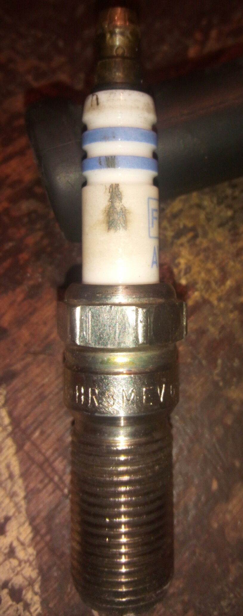

Имам много странен проблем.Имам Форд Фокус 1,6 16V 101 к.с,свеща на 2ри цилиндър постоянно ми избива.Слагам нов комплект свещи,кабели и след 100-200 км колата започва да прекъсва.Изваждам всички свещи и на 2ри цилиндър свеща е почерняла в керамиката.На какво може да се дължи това.

На лошо уплътняване между свещта и силиконовата лула на кабела. Смени си кабела.

.Ето това се получава.

Мойта правеше така и преди газовата, смених бобината и се оправи.

Смених и бобината и пак така прави.

ако не си с оригинални кабели може да се случва това което казва Оги.Преди години сменихме кабелите ,но не с оригинални , а с известна марка вероятно менте.Но, първо се оказа че трудно се побират на мястото си заради по-голямата дължина на кабела от почти два пръста.После самите лули хлопаха и сякаш не обхващаха свещта стабилно .Защо ги сменихме .............?Ми на новите кабелчета щипките отгоре се счупиха бързичко в ръцете на мъж ми.Това ме ядоса и взехме от МП.Дойдоха си такива ,каквито бяха старите.Имаха една допълнителна пластмасова част ,която нямаше как да се постави на ментета, но .......не беше само това.Оказа се, че при измерването данните на ментето бяха еднакви с тези на старите кабели ,които нямаха нищо общо с най-новите от МП.Кабела също
беше вече съвсем по мярка, щипките бяха по-гъвкави от ментетата , а при поставянето и махането върху свещите издаваха един странен звук като на вакуумиране, който липсваше при ментето.Кабелите носеха гръмкото название Беру.

Да има газова,но и аз немога да си обясня проблема с черните ивици по изолатора на свеща какво общо има с газовата или по скоро сме за газова настройка вече ,дали неправилната смес предизвиква прескачането на искрата или слабото закопчаване на лулите в свещите

Колеги от 2 години аз съм с кабели Беру, гарнитурата на капака на клапаните беше изпуснала, лулите плуваха в масло 2 месеца докато се наканя да сменя гарнитурата. След като сложих новата гарнитура почистих и обезмаслих кабелите, колата се кара само на газ и няма никакви проблеми :D:

Смених гарнитурата понеже е обслужих,но не съм забелязъл да има масло в леглата на свещите.Сега ми се появи грешка код d073 някой знаели каква е.
