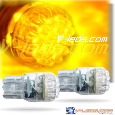

Мнение от mrdds » 12 дек 2006, 14:46
имаш ли снимка на диода...в смисъл има ли фасонка за нормална крушка или си е стандартния диод с 2 крачета?мОже да са измислили вече с фасонки за автомобилни стопове-направо развиваш крушката и завиваш диодната крушка.

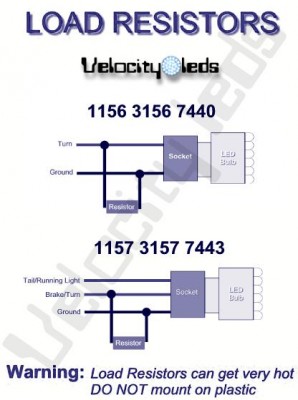

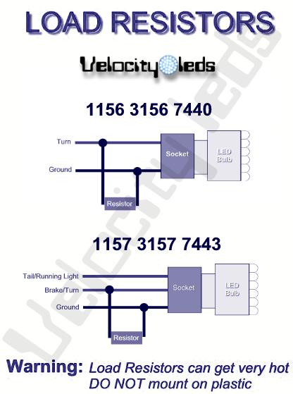

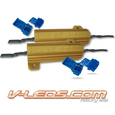

Мнение от Brock » 12 дек 2006, 15:24
mrdds написа:имаш ли снимка на диода...в смисъл има ли фасонка за нормална крушка или си е стандартния диод с 2 крачета?мОже да са измислили вече с фасонки за автомобилни стопове-направо развиваш крушката и завиваш диодната крушка.
Вече са измислени отдавна - даже се продава и въпросното съпротивление, нужно за крушки за мигачите.

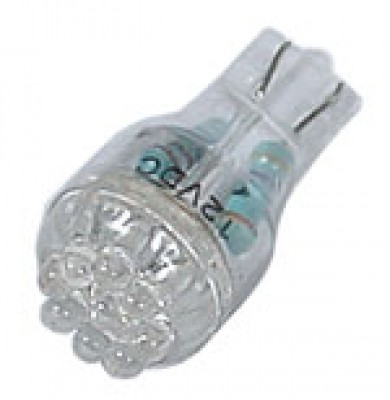

Да попитам-ако светодиода е 12 волта/на снимката/,пак ли трябва съпротивление?
Мнения: 13120
Мнение от HACKO » 23 яну 2007, 23:02
Това на снимката видимо не е светодиод а миниатюрна крушка с нажежаема жичка.

Мнение от carrot » 24 яну 2007, 09:51
но ако беше светодиод пак щеше да има нужда от съпротивление ;) - за ограничаване на тока през диода

Мнение от kpaci » 24 яну 2007, 10:14
HACKO написа:Това на снимката видимо не е светодиод а миниатюрна крушка с нажежаема жичка.
За светодиоди са обявени,а на снимката са лампи наистина.
carrot написа:но ако беше светодиод пак щеше да има нужда от съпротивление ;) - за ограничаване на тока през диода
Благодаря ти,ще търся готови за употреба.
