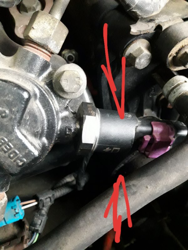

FORD FOKUS - MK1 2002 TDCI 100 коня - СПРЯ ДА ПАЛИ
Карам FORD FOKUS - MK1 2002 TDCI 100 коня 2 години без проблем в палене и вървене. Един ден просто не иска да запали! Задърпахме я до сервиз и започнаха мъките! Няколко дена ровиха , мериха и т.н. Компютъра даваше грешка – ВИСОКО НАЛАГАНЕ на ГОРИВОТО на ОБРАТНАТА НАФТА ! Казаха ми да купя датчик на разпределителя на горивото , че уш от него бил проблема! Купих , смениха го и пак няма палене! Накарах ги да сменят филтъра на горивото понеже в сервиза не искаха да го сменят, че бил нов и скоро обслужвана колата ! Свалиха филтъра и от там изтече голяма мизерия! Сложиха новия и колата леко по леко запали! Така палеше и вървеше без проблем около 20 дни. Преди няколко дни ходих до село , спрях за малко до магазина излизам паля ама няма палене! След 2 часа запали и газ до града до сервиза. Там я палихме карахме няма проблем! На другия ден отидох в друг сервиз да замерят с програма на DELFI ! – Няма грешка никъде! Както палеха и пробваха – колата почна да се замисля с паленето и спря отново да пали! Една седмица вече е там и ми казаха да я прибера , че не знаели от къде е проблема!!! - Някой ако се сеща къде може да е скритият проблем - нека да пише!

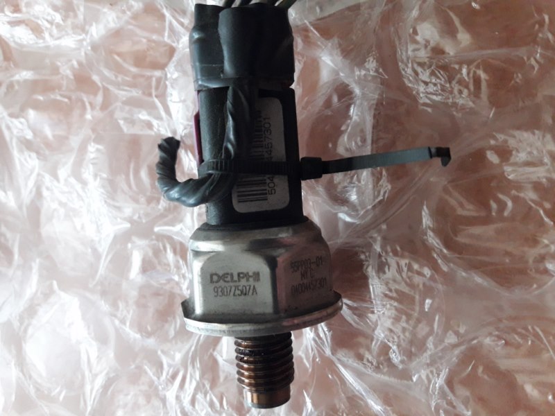

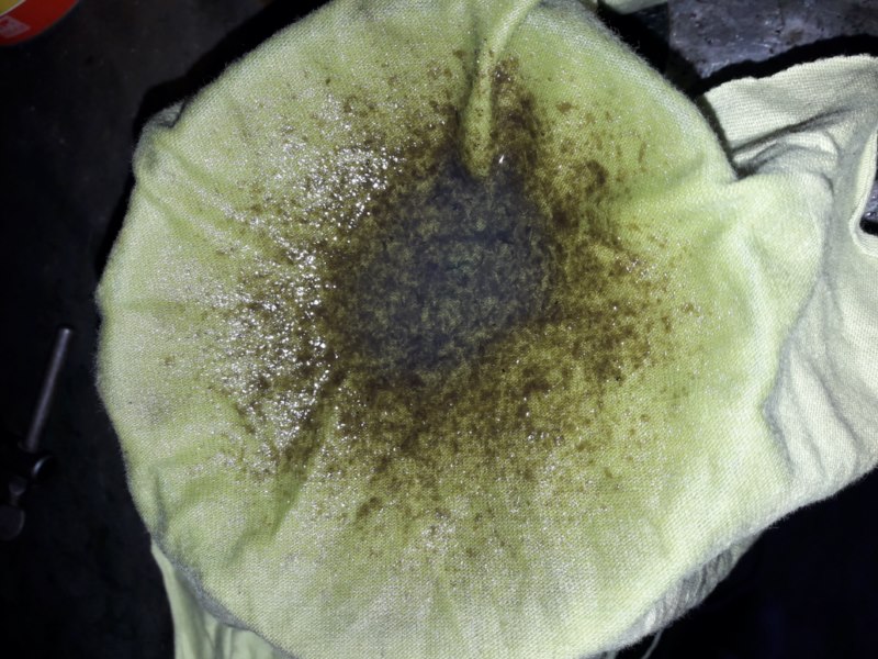

Re: Колата не пали... фокус 1.8 ТДЦИ 115 магарета
До сега още 1000 лева за ремонт на дюзи в дизел център София . Друга помпа от работеща кола 600 лева . Пак сменен датчика за налягане на реила и пак от работеща кола ! Сваляне на резервоар . почистване на цялата система . пак нов филтър , проверен компютър ! Пали трудно , не работи равномерно. Хората в сервиза вдигнаха ръце вече и не знаят какво още да правят! Свалиха пак дюзите - двете получили лек нагар от работата на двигателя а другите две изобщо не са получили черен нагар и все едно са нови и не са работили! Сега пак ги пратихме с гаранцията обратно за София до Дизел центъра , отново за тест да не би нещо са сгрешили при ремонта! Пратихме и датчика на реила за тест! Съжалявам , че нея дадох за вторични а набутах толкова пари до сега а кола още нямам вече 2 месеца! До сега 2000 лева без да слагам за работата която ще искат в сервиза !!! Майсторите в сервиза казаха , че това и е последния FORD дизел , и изобщо на DELPHI горивна система с такъв проблем с който се захващат!
Здравейте! Форда пак няма палене! Проверени са дюзите , реила с датчика в дизел център София и всичко
е на ред! 2 помпи втора употреба пробвахме от работеща кола , 5 клапана за налягането сменихме 4, 5
датчика на реила сменихме , нов купих и няма оправия! Дава грешка високо налягане на горивото и с двете
помпи! Мерихме налягането и с аналогов , механичен , барометър и с него дава налягане над 1000
атмосфери на стартер а трябвало да прави 250 , 300 бара. В събота вечерта се излъга запали и я оставихме
да работи над 30 , 40 минути! От начало пушеше много но постепенно спря да пуши и заработи като часовник.
Палихме , гасихме и беше всичко на ред. Вчера майстора я палил возил се и нямало проблем. Тази сутрин отивам
да видя какво става и пак същата работа - няма палене. 2 акумулатора сменихме от въртене но не и не!
Пак я оставих там а сега трябва да реша - нали да я бракувам вече! Не знаем какво да правим , къде да
търсим проблема а и какво да сменяме!!! Ако някой знае нещо нека пише и да ни насочи в някаква посока.
Същия проблем както в самото начало и същата грешка!
