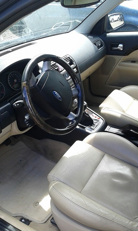

Здравейте колеги,
Преди седмица се сдобих с красавеца от снимките. Дълго се оглеждах за комби и Форд не ми беше цел, но като го видях, ме избра :lol:
За малкото навъртяни километри на колата съм изключително доволен. Слизам от Фиат Мареа 2.0 20V и мога да кажа, че Мондеото е в пъти повече кола. И като комфорт и като обем и като тяга.
Има няколко проблема за отстраняване по него и се надявам с ваша помощ да ги преборя - дясното огледало не се прибира от бутона в купето, шофьорската седалка е за нови зъбни колела.
Мечта ми е да карам кола с темпомат, но не успях да си харесам такава, а Мондеото си няма. Има ли начин (без много да разглобявам) да разбера недвусмислено дали в него е предвидено окабеляване? Четох във форума, че някои колеги успешно са активирали екстрата.
Поздрави от мен и безаварийно!

Добре дошъл, много безаварийни километри Ти желая с новата придобивка. Комбинацията от тъмен цвят купе със светъл кожен салон много ми харесва. А 18-ките с които е колата са ми от любимия модел. Разглеждайки планините на заден план в снимките, мисля че това с. Първенец е Пловдивското и във връзка с това ти отправям една покана да дойдеш на някоя от седмичните ни сбирки на клуба.

Като гледам е ghiaX на 99% ще имаш окабеляване.

Добре дошъл и честито за мондеото. Доста прилики има с моето. Давай повече подробности и снимки...

Честита да ти е хубавата GHIA, много радост да ти носи! Темпомата при теб е много лесен вариант, трябват ти само аербег с бутоните и софтуерно активиране.

И ключета отдолу при педалите. При условие че има цялата инсталация.

На 99% ги има бутоните, само с волан и активация няколко познати подкараха на ghia mk3 tdci.

Да се похваля - вече си имам темпомат. Присадих бутоните на педалите, нов airbag с бутони на волана и активация в МП. Само това беше необходимо и темпомата заработи smileys-car
Много съм доволен и редовно си го ползвам.
