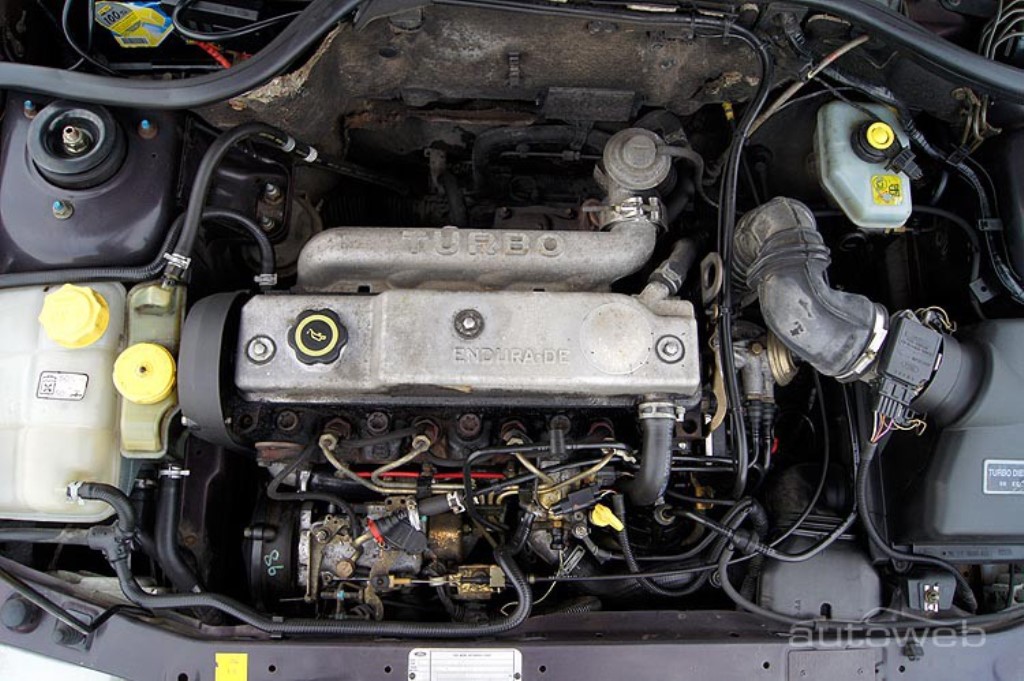

Ако правилно съм те разбрал, твоя двигател на Ескорта изглежда така:
а ти искаш да го докараш на този вид :
Да забелязваш малките разлики? Ето ти изглед отзад :
Само с добавянето на кулер няма да стане, ще ти трябват и колекторите.
И най-добре първо се обади на specialista, от горния пост, за да си сигурен, че ГНП-то ти подлежи на "тунинг". Иначе Жоро и на магии е способен, ама все пак!
Успех!
