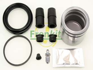

НАСКО, аз ги питах дали мога да взема само гумените уплътнения без цилиндъра, и ми казаха, че от личен опит знаят, че цилиндъра се износвал и било добре да се смени и той, разбира се не изключвам и факта, че цената по този начин става автоматично двойна от 12 на 25лв, но ако наистина е вярно и не го сменя, то ще ми се отвори двойна работа. Иначе става дума за ето този ремонтен комплект, като това лъскавото не знам какво е, буталото ли е, цилиндъра в който се движи самото бутало ли е?
Ето снимка:
Ето снимка:
Форд Мондео МК1 1.8i 115hp DOCH engine
- Мнения: 13120
Re: Колата занася при спиране.Помощ.
Лъскавото е буталото. Не знам защо е в комплекта, по-логично е да се износи цилиндъра, но щом е в комплекта, пък може да се износва буталото. Естествено за предпочитане е да се смени целия цилиндър с нов, но зависи от цената, ако не е повече от 2пъти цената на рем.комплект, не се чуди. Не знам колко струват предните, инак задните са в рамките на 15 лева, отиди до Евро 07 и питай.
