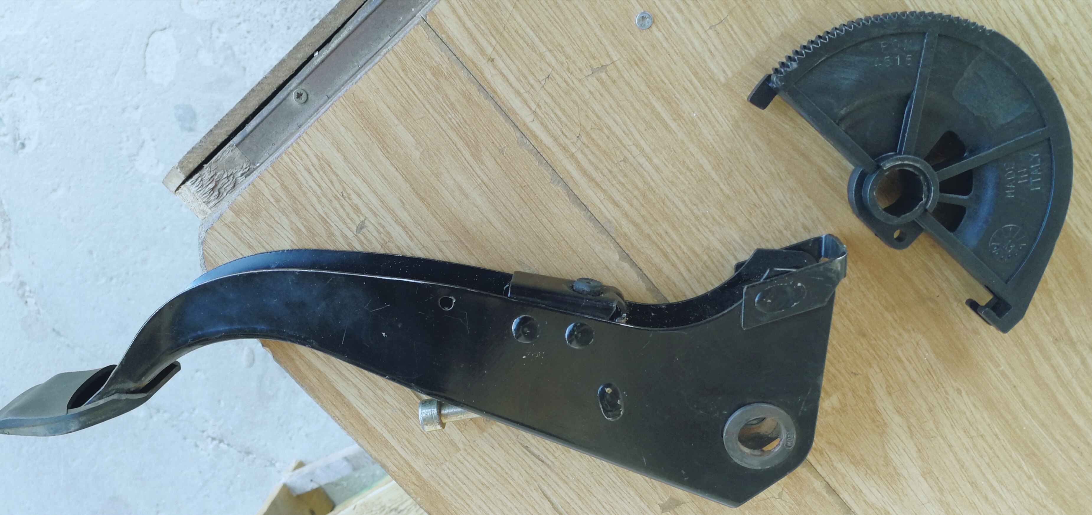

Вече е разглобено,храповика купен. Само не знам как е тази контра на храповика. Ако някой има някаква идея моля да сподели.
Мнения: 13120
Re: Форд Ескорт - скорости
Мнение от HACKO » 13 апр 2018, 10:14
Ето
Червените втулки са така конструирани, че системата може да се сглоби предварително, както е на снимките, и тогава педала да се постави на мястото си.

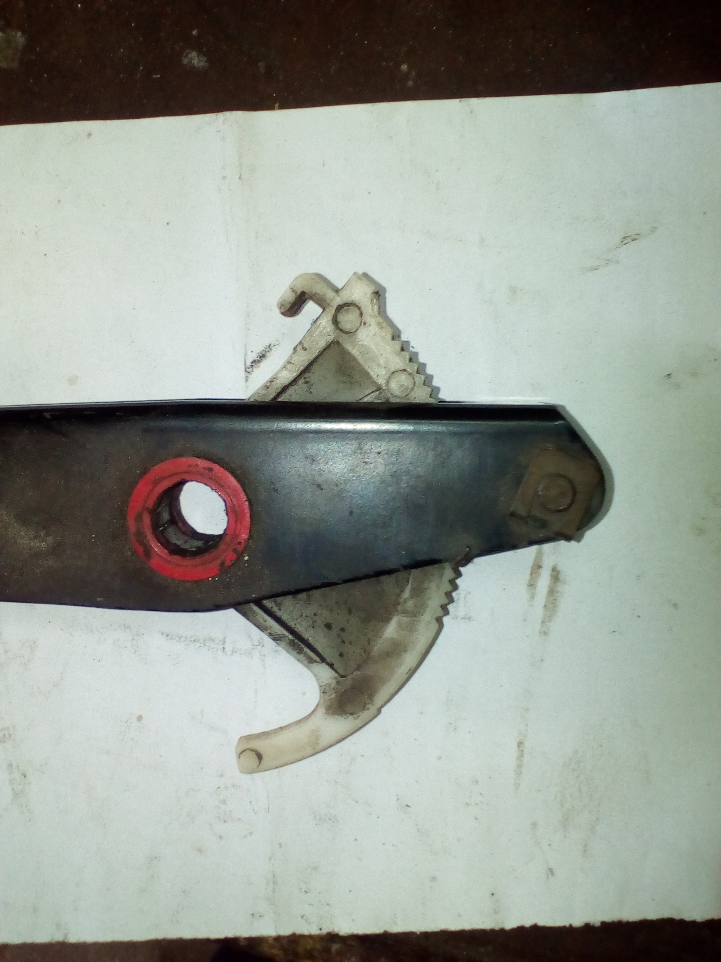

Мнение от valio57 » 13 апр 2018, 22:05
Педала с храповика. Различни са и двата чарка!
. Това е положението. Поставил съм ги така както се зглобяват.
Вече съм го зглобил и колата е в движение вече. Само забравих да снимам в зглобен вид. Малко ми бе проблемно да зглобя педала и държача му. Направих едно приспособление което да натиска пластмасата и ще видя какво ще стане че е много голямо натоварването на отвора за оста. и се чупи най - тънката част от храповика. Н абързо я зглобих че жената е на работа утре и в други ден и и трябва. Затова не я снимах.
