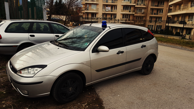

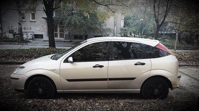

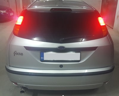

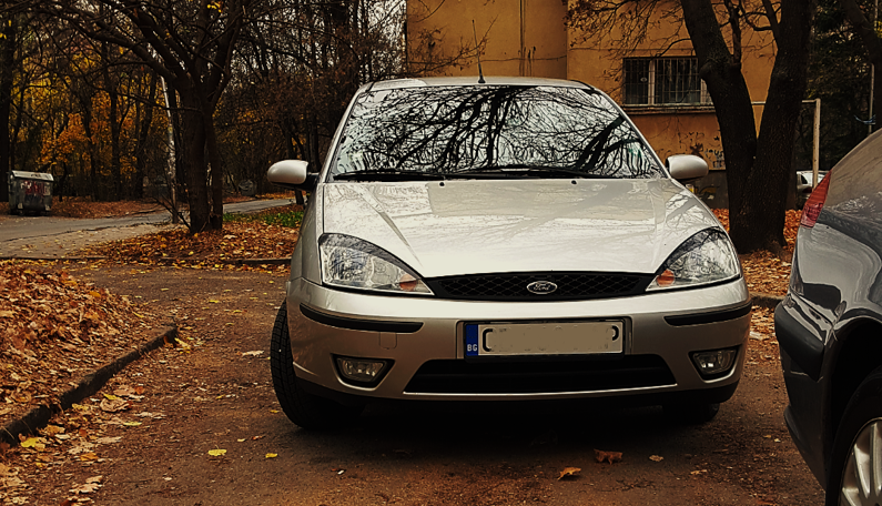

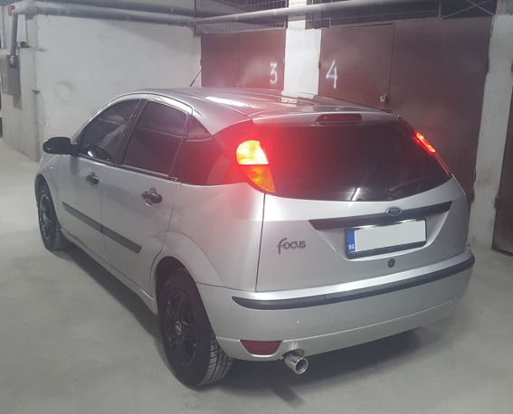

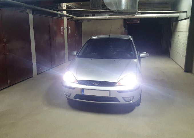

Колеги, маняци и фенове на марката, привет от мен - Тодор! >:D<: Сега ще ви покажа новата ми придобивка по която доста работех, докато я направя да изглежда, така както искам. Взех я от Германия на изгодна цена, но доста консумативи имаше за смяна. Сега съм я постегнал и е като пушка!

Честито! Със здраве да го юркаш!
Тоя Фокус се е уредил с топъл гараж.
Буркана, да го махаш, ако не ти е служебен. :D

Хубав фокус, гледам, че яко си затъмнил стъклата, вижда ли се изобщо нещо отвътре навън? :mrgreen: :mrgreen:

С мерак си правих "оптичния тунинг", то не бяха бели мигачи, вежди на фаровете, Ghia плафони за осветление в купето и краката, после си прокарвах осветление на задните седалки, та си играх да прекарвам кабели и да пробивам дупка в тавана за плафон, лед крушки и какви ли не още подобни работи, които за някой хора са излишни, ама мен си ме радват, а щом те радва колата ти, то т'ва е най-важното. Ами, какво да ти кажа за стъклата, задните са на 5% пропускливост, тоест 95% затъмнени и през деня няма проблем, ама нощем, все едно съм товарен микробус, капаци отзад. :D Предните са на 20% пропускливост, 40% затъмнени, вижда се през тях и през деня, и през нощта. Но, да ти кажа това са качествени фолиа, които сумати пари дадох за тях и за професионално слагане. Най-големите плюсове от тези фолиа е, слънцето не те дразни, когато е срещу теб, климатика работи много по-добре и не се натоварва толкова, следователно и разхода на гориво е по-малък. Когато я оставиш някъде на горищините лятото, вътре не е толкова горещо и таблото и пластмасите не се напичат толкова. :D:

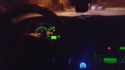

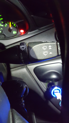

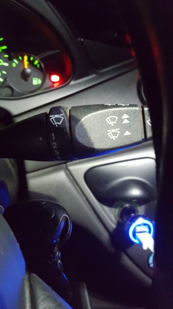

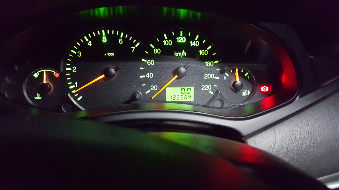

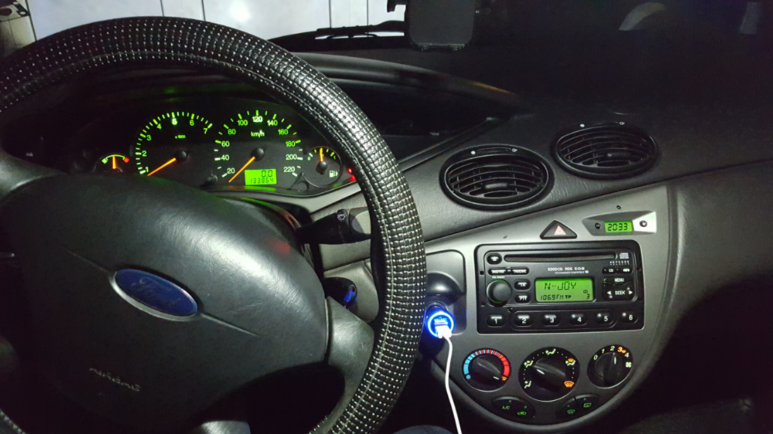

И днес реших да добява няколко екстри към Фокусчето. Една от екстрите, които човек наистина има нужда е лостчето с интервалите за чистачките. Това обикновеното просто може да те изкара извън нерви, особено когато дъжда не е много силен, но е достатъчно, фабричния интервал да не е в синхрон с интервала на метеорологичните условия. :D Набавих си такова лостче от Мондео-то, тъй като доста нещо там ги има, а при Фокуса само в по-високите серии на оборудване. Оказа се, че имам всички нужни кабели и директно го сложих. Е, голям кеф - цял ден му се радвам и си го щракам от 1 до 6. После разглобих цялото табло, за да му сложа LED крушки, тъй като старите просто светеха слабо. Голямо разглабяне падна, особено като търсех буксата със снопчето от кабели за "трип компютъра", но за съжаление, не го намерих, макар че лостчето за мигачи е окабелено изцяло. Явно са преценили, че няма да имам шанса да си прокарам "борд компютър" и това е. :(: Преглъщам това, но се чудя, аджеба защо имах окабеляване за ОЕМ осветление в краката, лостчетата на волана са окабелени изцяло и нищо не липсва, но нямам тази "букса". Бях си пробил тавана отзад да търся букса за осветление на задните седалки, оказа се, че нямам (явно само за комбитата прокарват отзад) и се наложи сам да си търся плафон, да прокарвам кабели и т.н., за да не стои "дупка". И така, това е засега, макар и да съм замислил още много неща, като например: да подменя въздуховодите (духалките) с лайсна-хром и дръжките също. Но трябва да ги търся втора употреба и то само от Ghia, и ще загубя много време с това. Качвам няколко снимчици отвътре. Благодаря! 8)

Потърси ли добре кабела за борд компютъра ?
Моя беше точно зад километража хванат с изолирбанд за една греда, но фокуса е преди фейслифтов. При теб може да е в дясно зад духалките.
Ако на лостчето за мигачи имаш окаблелен 10ти пин жълто черен кабел , би трябвало да имаш и окабеляването за компа.
Какви лед крушки сложи на километража ?

Някакви китайчета са крушките, няма още излезли такива на известните марки, защото са Т5. Ще потърся пак окабеляването. Махах и духалките, опипвах гредите зад тях, гледах - нищо няма, човече. А таблото, когато сменях крушките не видях някъде да ми се мотае тази "букса", но пак ще проверя.

Мдаа, нямам кабел на ПИН 10, сега се загледах по-добре... :(:

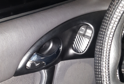

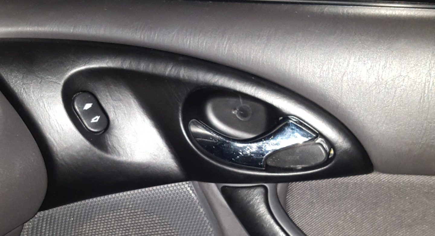

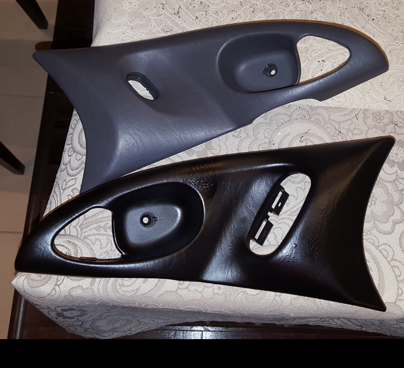

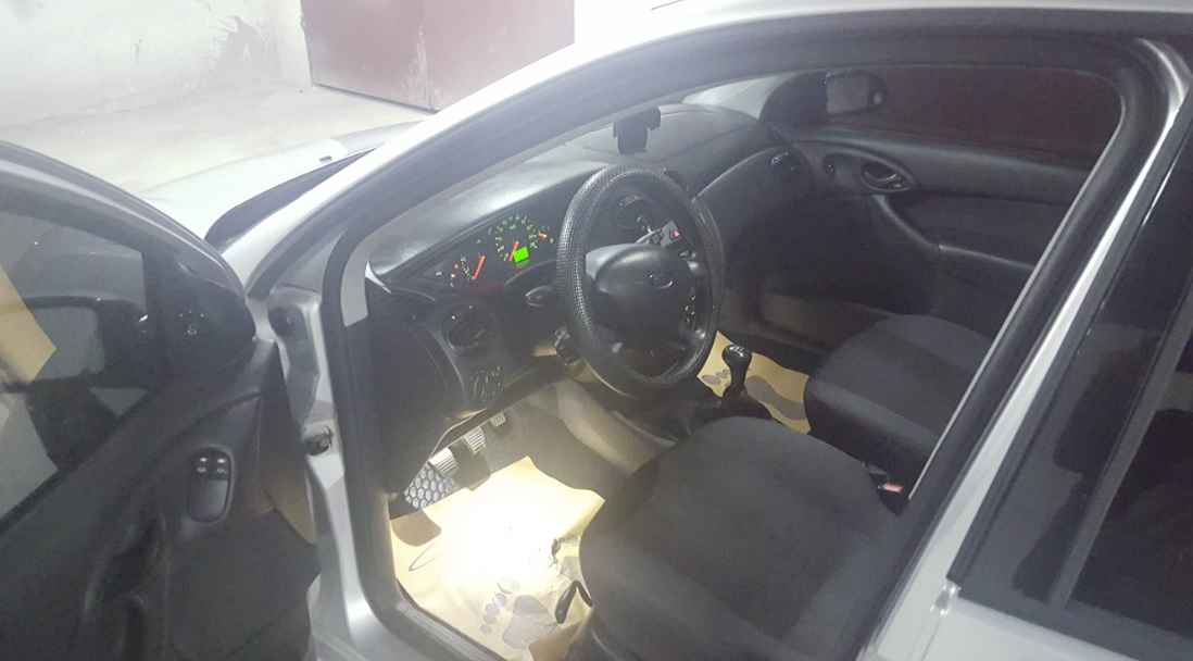

Малко промени отвътре... :) голям зор, докато сменя дръжките с хромирани... разглабяне на кори, към жилата за дръжките имаше едни гадни чопчета... и като взех та ги счупих, добре че имах качествено моменто лепило и ги направих както трябва. А пластмасите, трябваше да им махна гуменото покритие, да ги шлайфам и после боя. Ето резултата!!! Дано ви хареса!

Супер е станало.
Леко по леко отива към Ghia+
