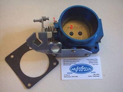

- madboy
- Администратор
- Мнения: 7259
Re: Проблем след подмяна на IAC клапан Фокус СТ 170
Първо махаш смолата на стопиращия винт 1. Моя го ръчках с часовникарска отверка и игла. Набито е нещо като смола, но се ронеше.
После го врътваш четвърт оборот, така че клапата да хлътне и да задере навътре. (ако гледаш винта откъм главата му, ще е обратно на часовниковата стрелка)
След това разхлабваш леко двата винта 2, които държат клапата. (Внимаваш много, ако ползваш отверка със сменяеми накрайници, защото каквото падне ще отиде в колектора)
После дръпваш леко остта и пускаш, няколко пъти, така че клапата да издрънка и да се намести.
Стягаш внимателно два винта на клапата. Трябва да усетиш, че леко задира(лепкава, както описват)
Връщаш стопиращия винт 1 в оригинална позиция- това е много важно!!!
Отвори и затвори клапата на ръка, за да провериш дали не задира.
Препоръчват тази процедура да се прави при свален дросел. Аз нямах време и не го свалях. Ако не се лъжа, главата на стопиращия винт беше същия като тези на винтовете, на клапата.
Успех! При мен това реши проблема.
