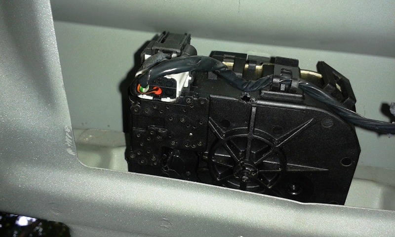

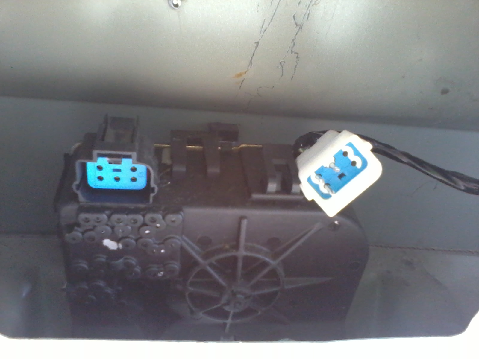

Голям зор да намеря предпазителя. Свалих блока с предпазителите, огледах отпред и отзад, огледах и упътването кой предпазител колко ампера трябва да е и къде се намира. Никъде не видях да пише въпросното 63, само до 62 го докарах. Снимах и вече се бях отказал да го търся и видях че на гърба наистина има един предпазител, който си е жълт, 20А и се беше скрил под кабелите. Не изглеждаше изгорял, свалих го с пинцети, че кабелите пречеха, все пак сложих нов и резултат нямаше.
Показвам снимките, за да знаете къде да го търсите. С червено съм отбелязал двете кукички които лягат на едно ръбче, а със зелено са показани щипките които се откачат, както и къде на гърба под кабелите се намира предпазителя.
До ключалката тока стига по кабели, които се свързват с купето през тези гумени уплътнения. На купето са с 4 кукички, на капака с 2. С отвертка ги побутнах и се откачиха. Имаше влага, един дебел черен кабел беше заголен. Беше окислен, надявам се не съм увредил аз сега. Много е играчка и оставих за друг път, както и съхненето. Явно трябва да извадя всички кабели от багажника. Затворих всичко и машинката проработи. Поне ще изсуша и изолирам и ще чакам пак да спре

Черния кабел ти е маса. Не е добре да е оголен и окислен.

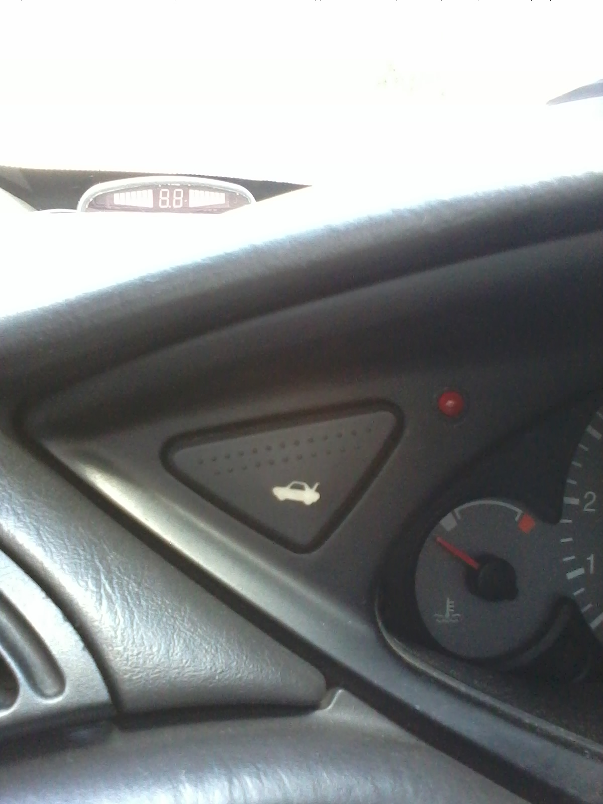

Някой знае ли как се сваля бутона, който е вътре в купето? Не ми се отваря багажника като го натисна. Само ръчно с ключа или от бутона на него. Копчето е малко хлабаво, сигурно е разместено или има нещо счупено. Искам да проверя мога ли да го оправя или да търся нов бутон
- Мнения: 13122
Re: Отключване багажник
http://www.clubford.org/forum/viewtopic ... 20&t=72358
Само два поста по-нагоре, ама кой да гледа.
Самия бутон се сваля много лесно, сваля се пластмасата около бутона, която като цяло е на копки. Дали има болт, в момента не мога да се сетя дали има и къде е.
