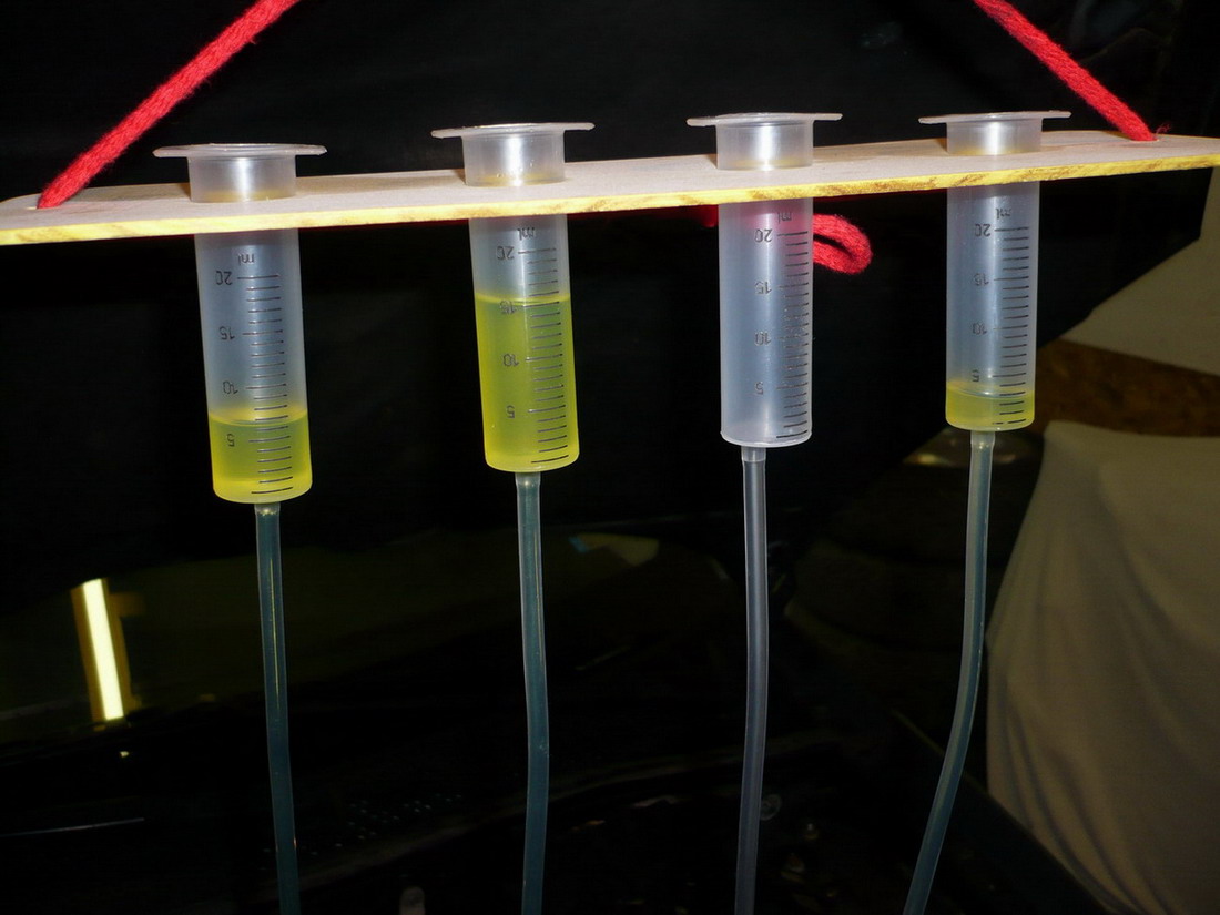

Колеги ако някой желае бих дал съвет http://clubford.org/forum/download/file ... w&id=30174 как да си от ремонтира дюзи те. А не да дава грешни пари за майстори.ето тел за контакт 0895 72 72 66
