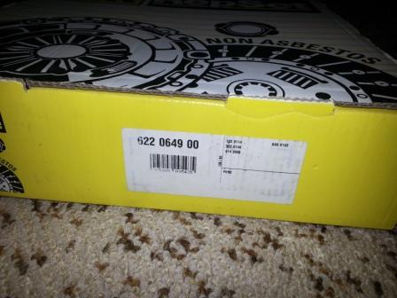

Ще стане ли този съединител на Ескорта (1.6 16в, 1997год. 88к.с. с двигател L1H) ск. кутия е със стартер между двг и водача.
Диаметъра на феродовия диск от снимката е 219-220 мм (измерено с ролетка)
Главината на феродовия диск е със 17 зъба.
След многократни проверки из нета нещата са доста противоречиви.
Нямам възможност да демонтирам и да разбера към момента, така че ..... очаквам мнения по въпроса.
Предварително благодаря !

Не виждам добре номера на кутията, но ти можеш да провериш тук в онлайн каталога на LUK.

Номера на кутията е 622 0649 00

Ще стане

Единственото, което ме притеснява е, че има няколко вида главини на феродовия диск.
И от там да не дойде разликата.

Добре де, аз не разбирам като Любо даде линка и там пише, че този комплект не е за тази кола, не го ли отвори да видиш?

Въведете този номер в полето за търсене горе в дясно на сайта на ЛУК и като ви излязат частите от съдържанието на комплекта цъкнете "+"-овете в зелено за да ви излезе повече информация. Съединителя е също 220мм, със 17 зъба

Ако и това не се приеме...
В тези години се сменя ПРИТИСКАТЕЛНИЯ ДИСК и той е несъвместим.

На 1996 година Ескорт 1.8 16V двигател, с iB5 кутия като тази за която казваш, стартер отзад, сложих точно същия LUK комплект и нямаше никакви проблеми.

В събота или неделя ще думкам кутията и ще докладвам.

Съединителят стана.

radorecord написа:Съединителят стана.
Казах ти, изпитано. :wink:
